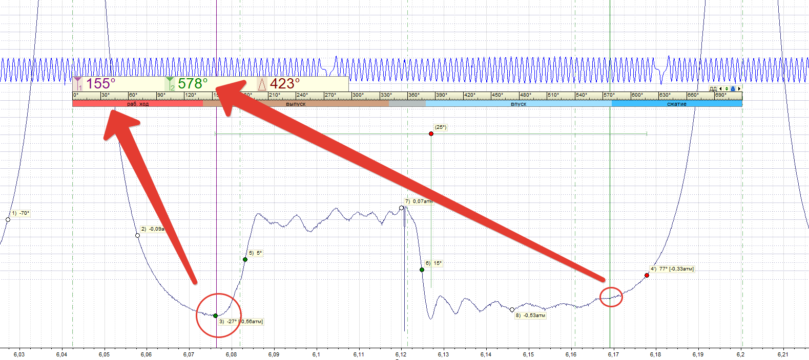

Сообщение от DIMAAS
Ну и выпуск 157, поздновато.
Вот не надо сейчас.
F4 и К4 моторы имеют угол открытия выпуска 155 по ДД. Мотор без фазника захлопывает впуск примерно на 575гр по ДД, мотор с фазником около 590-595гр
Потому нафиг эти результаты автоанализа. Только статистика с реальных моторов.
