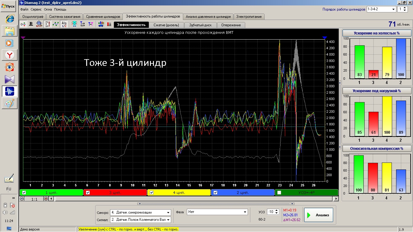

Троит на хх

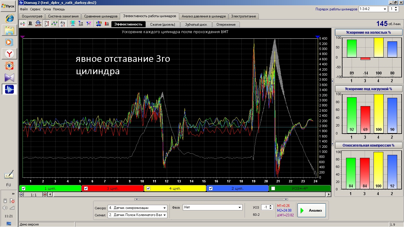

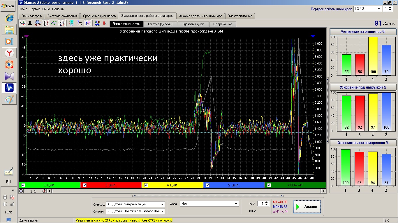

Последний тест эффективности норм. Есть небольшая неровность.
Какие были результаты пневмотеста в цифрах?
