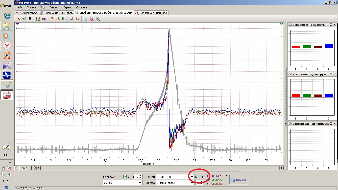

Сообщение от DIMAAS Посмотреть сообщение
Анализ только не проходит, вообще никак.
Диамаг, почему-то, не хочет работать с инвертированным сигналом ДПКВ. Сигнал снят не в той полярности, но у меня мтпро, например, позволяет инвертировать сигнал, тем самым приведя его к правильному виду, и уже с ним работает. Соответственно, после этого правильно вычисляет формулу задающей мишени. Диамаг не хочет понимать мишень 60-1-1.
