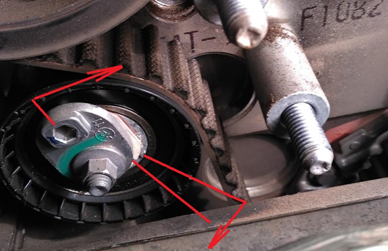

Блин, судя по фото он прослаблен!
На твоем фото зазор между подвижной и неподвижной меткой в сторону ослабления.
Если за шестигранник прокрутить по стрелке, подвижная метка внизу через пружину побежит по другой стрелке.
