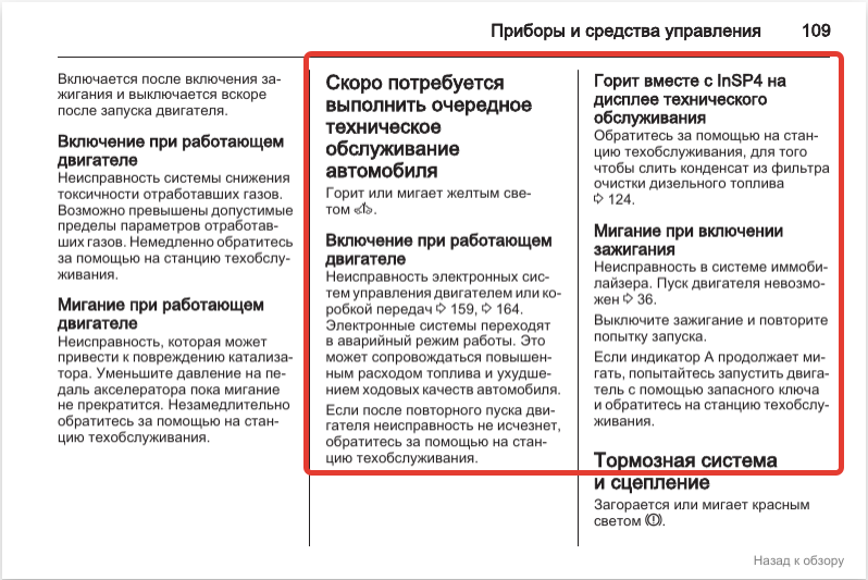

Сообщение от chiva Посмотреть сообщение
да, включаешь зажигание появляется на табло машинка и гаечный ключик и через пару секунд пропадает и обычные показания которые выведены на панель.
Такая машинка с ключиком?
Горит при вкл. зажигании и гаснет после старта? Или загорается при работающем двигле?
Из мануала опель астра аш:
