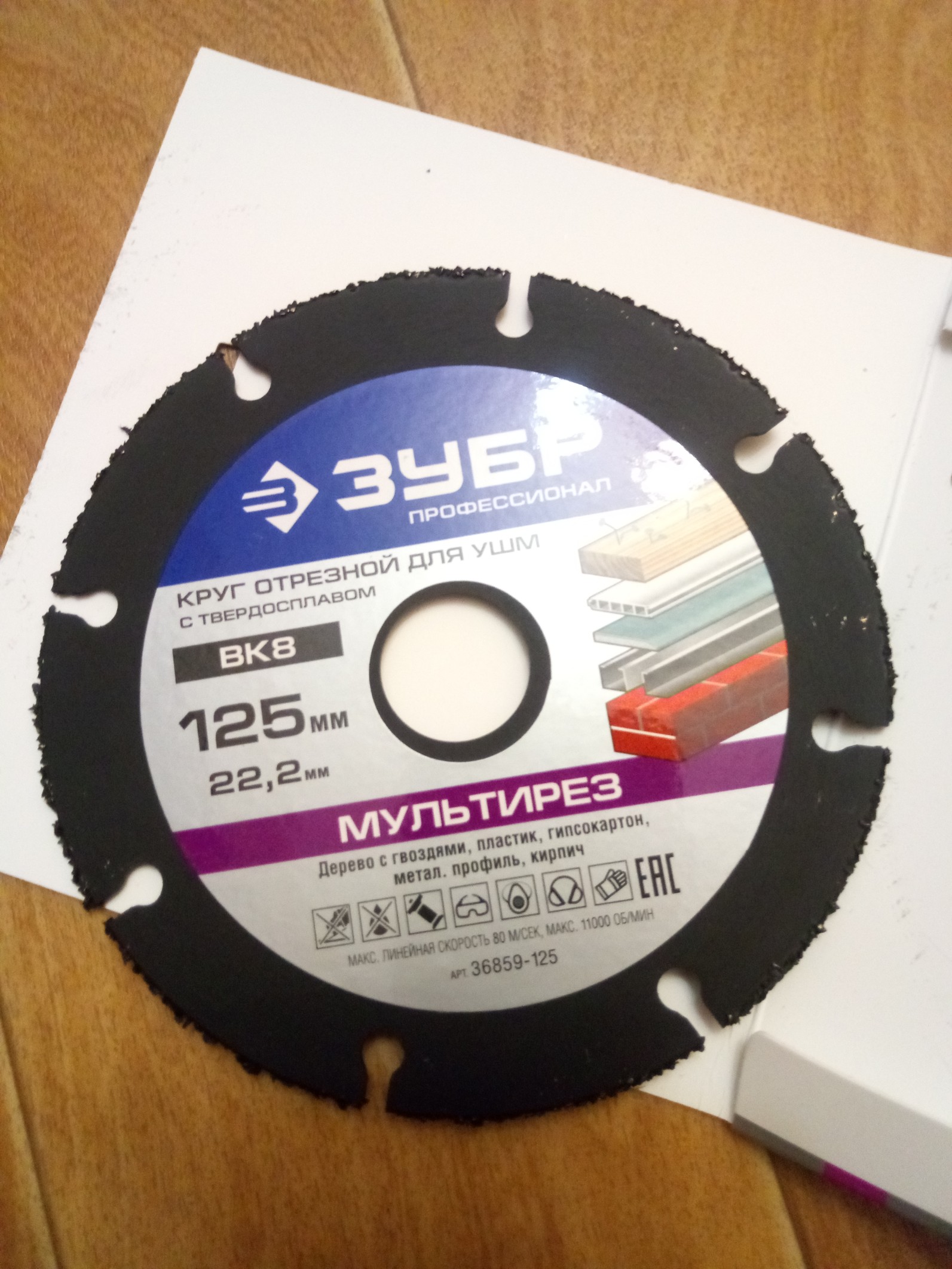

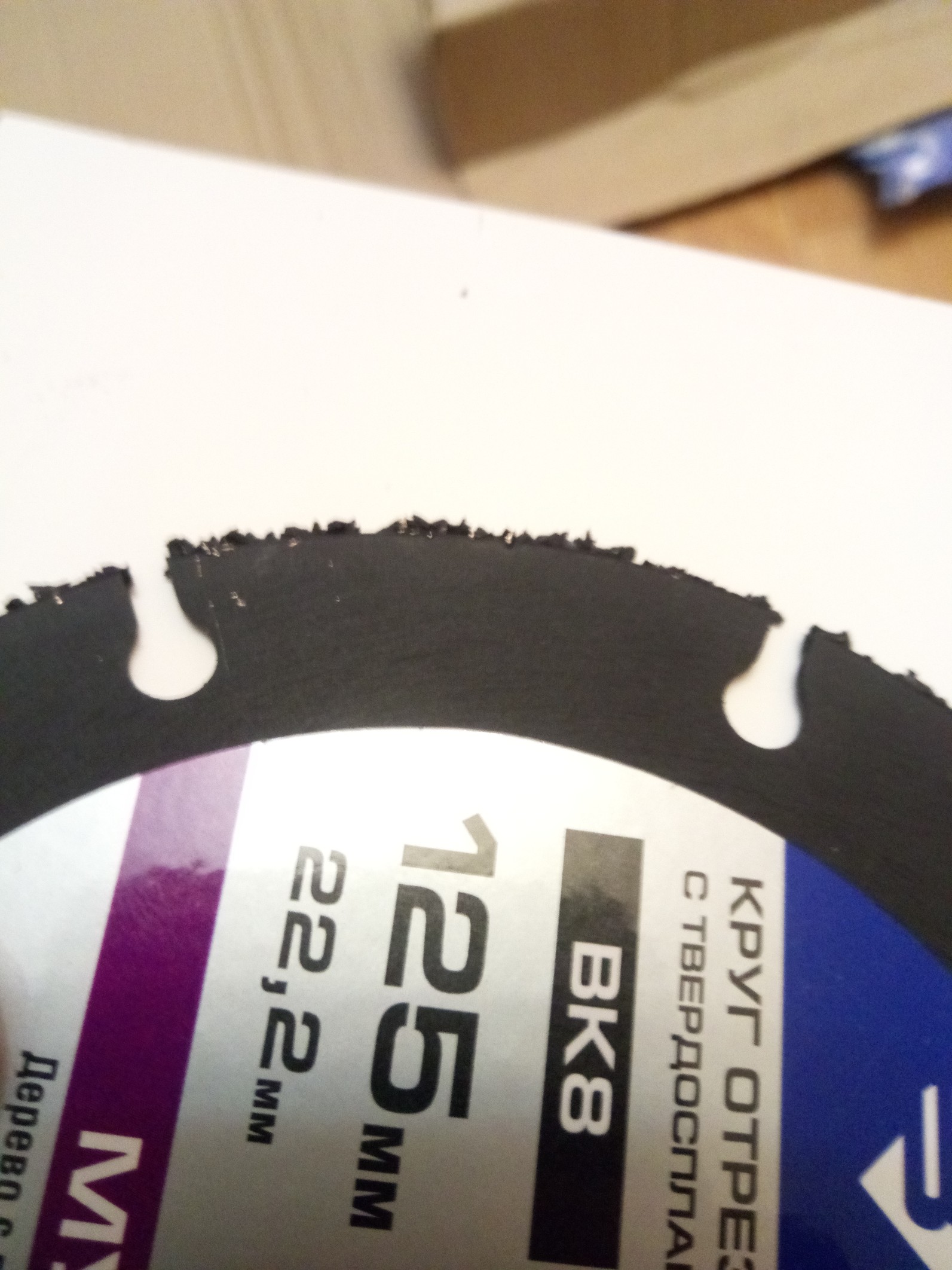

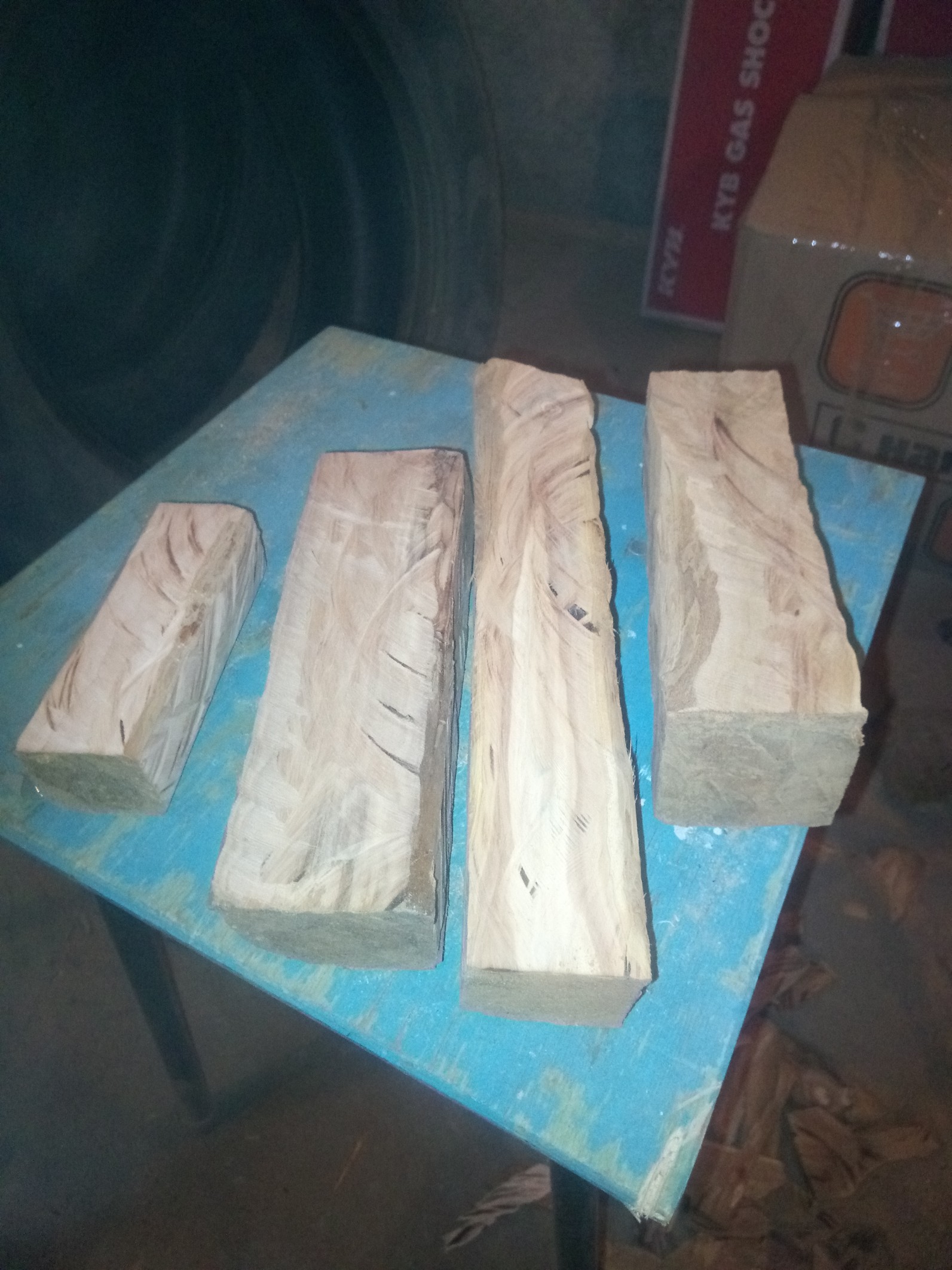

Прикупил интересный девайс - диск на болгарку по дереву (ценник менее 400руб). Взял для черновой распиловки обрезков веток (пеньков) на подобие брусков. Пилит вполне себе ничего. Результат пробного пиления на крайней фотке - деревяхи вишня те что покрупнее и самый мелкий брусок яблоня. Дерево пару лет сохло в коре с замазанными садовым варом торцами на антресолях. Что то сильно треснуло, что то почти не треснуло. Трещины ушли в обрезки, теперь буду глядеть - не начнут ли трескаться после распила, но думаю не должны - уже вполне сухие.
Пилил маленькой болгаркой Макита 5030 без всяких плавных пусков и регулировок оборотов. При пропиле большой толщины, дерево подгорает, но не сильно.
Есть еще вариант подобных дисков, но с 3 твердосплавными зубами и толще. Но я выбрал этот - мне показался он безопаснее, хотя трехзубым можно проводить даже скульптурные работы по дереву, т.е. вчерновую формовать рукоять. Возможно прикуплю позже и такой.
