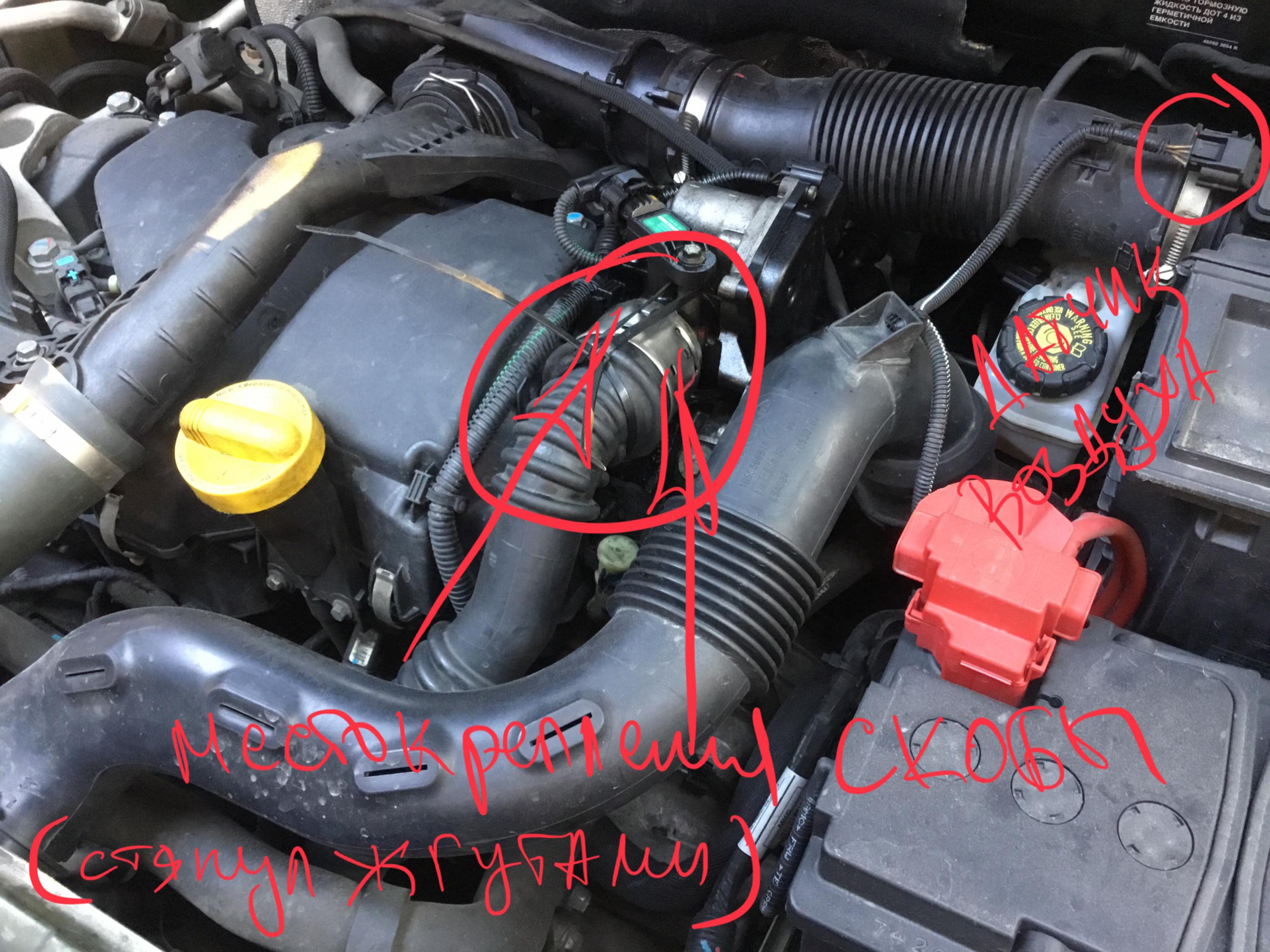

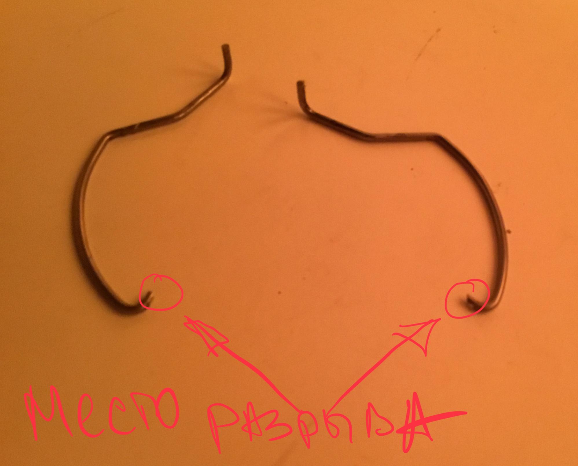

скоба крепления лопнула по причине забитого сажевого фильтра
(заправляюсь только на ГазПроме Лукойле БиПи)
- мое мнение - отголоски недавнего скандала по загрязнению нефти хлорорганикой
даже бренды начали косячить подробнее тут
https://www.bbc.com/russian/features-48313233
в итоге - давление воздуха выросло настолько что разорвало эту пружинку вырвав патрубок (хорошо турбина не крякнула) - думаю опять продумка инженеров Рено-респект!
машина стала тупить - появились провалы в педали газа - складывалось впечатление как будто буксируешь грузовик - загорелись следующие лампы
1 - чекэнжн желтая - забит сажевый из-за непроходимости выхлопных газов начались нестабильные обороты на холостом ходу и машина начала глохнуть - через 30 км-
2 желтая пила(это патрубок слегла сместился от переизбытка давления из-за засора сажевого фильтра и начался подсос воздуха из под этого патрубка) примерно ещё через 15км
3 красная пила( это патрубок выскочил из трубы и машина затупила еще сильнее ибо дизелю не стало хватать воздуха совсем) пришлось снять плассмаску которая придерживала сломанную скобу и затянуть трубку 2 пластиковыми стяжками чтоб доехать своим ходом сначала до дома(120км а потом до сервиса 30км) смотри фотку)- причем пока все работает и так - ошибок нет - но для порядка надо искать эту пружинку на дастеровских разборках

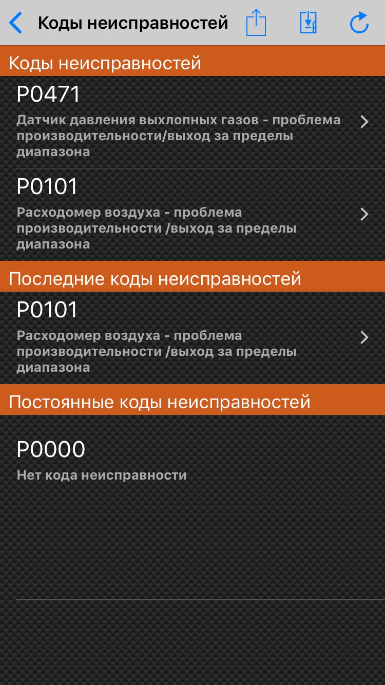

ELM327 показал следующие ошибки
P0471 - забит сажевый(евро5-мать его- а на первом дастере евро4 и там нет сажевого фильтра)
P0101 - подсос воздуха через патрубок
в сервисе вырезали сажевый и катализатор перепрошили мозги

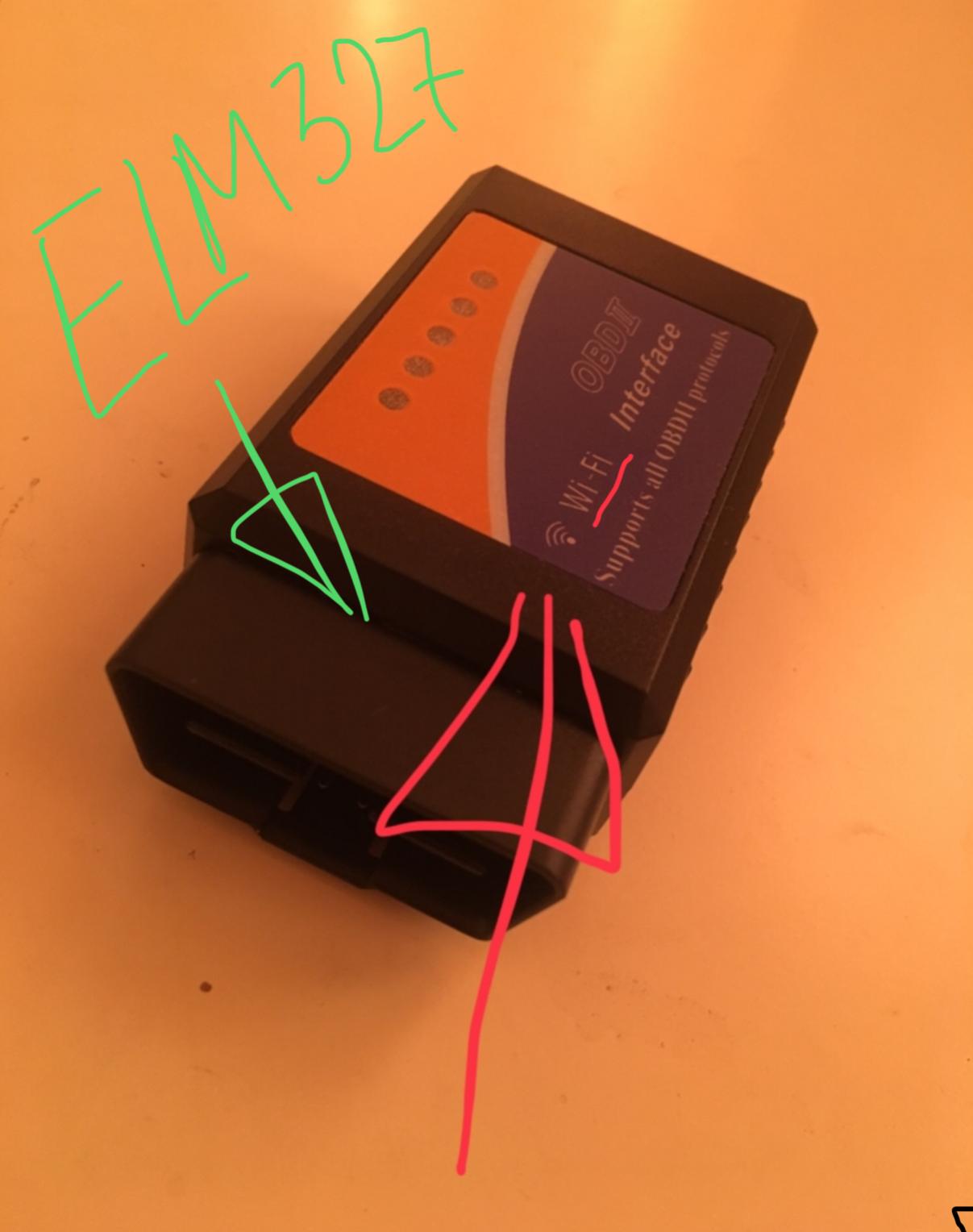

ELM327 рекомендую и не только для дастера - 9из10 машин имеют этот диагност. разъём
http://s.aliexpress.com/ny6rmaQr версия только с wi-fi диагностика ошибок на телефоне (iPhone iPad) а также их сброс без обращения в автосервисы

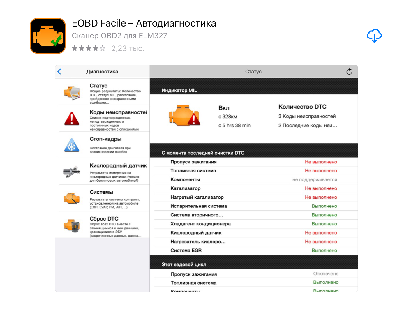

цена 500₽ + обязательно приложение в app store- EOBD Facile – Автодиагностика*— OUTILS OBD FACILE SARL
для айфона я купил basic за 1200₽
однако рекомендую все-таки Plus за 2000₽
(это самое нормальное приложение из того что есть в аппсторе и оно стоит этих денег ящетаю- остальное нестабильно либо замороченное)
внимание! это самый простой способ без бубнов и танцев с троянами и др.головняком

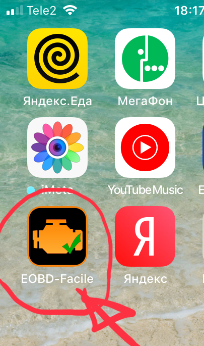

открываем приложение EOBD Facile
дальше прописываем марку машины модель двигатель
запускаем сканирование - через пару минут на экране мобильника получаем ошибки с короткими описаниями - детализируем через Гугл
