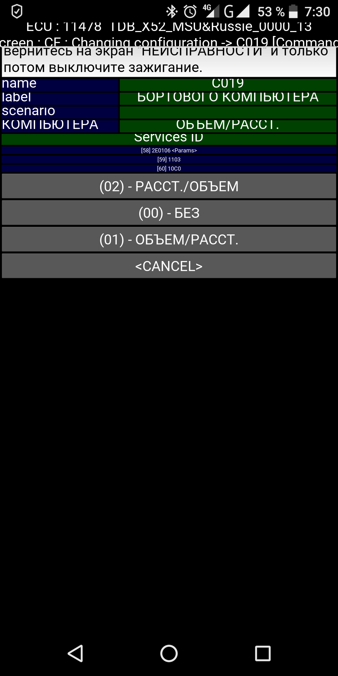

А вот по бензину х. з., убавился конечно, сказали подъехать к установщику после 1000 км пробега.
М.б. будет интересно. Но уровень топлива у меня опять стал снижаться и не восстанавливался даже после ночной стоянки. Через ОВД открыл Клип Дачия порылся в настройках панели и сменил показания с расстояния/объем на объем / расстояние . Ну после перезагрузки уровень топлива
Полный бак.
