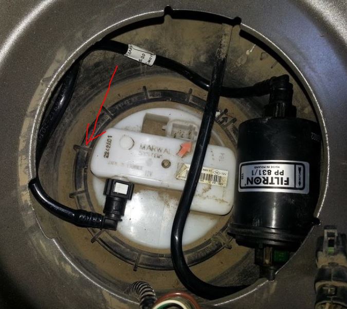

Нашлась причина выливания с под днища. Подняли заднее сиденье, а там . К сожалению фотку не сделал (прикреплённая фотка с интернета). В лючке лежала тряпка, по кругу была бенза (не много), закруточная шайба (стрелка на рисунке) не закручена полностью (свободно ходила). Резинка уплотнитель, под шайбой, растянулась. Хз зачем туда ДО меня лазили, но как так можно "ремонтировать"? Резинку заменили, шайбу закрутили, не льётся.
