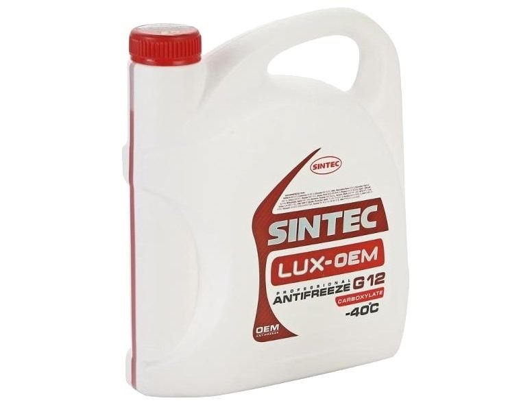

Всем привет! Вчера менял антифриз. Замену производил стандартным методом-снятие нижнего патрубка радиатора. Перед тем, как залить новый антифриз (см.фото), промыл двигатель 10 литрами дистиллированной воды. Сливал все на землю. Процесс промывки выглядел так: снял крышку расширительного бачка, снял колпачок пипки-развоздушки, снял патрубок с радиатора, дунул в расширительный бачек. Затем патрубок одел и залил воду (5 литров), закрыл развоздушку, расш.бачек и завел машину. Дождался срабатывания вентилятора (вода из бачка начала уходить),заглушил машину и опять все повторил.... В основном проблем не возникло, Повозиться пришлось с одеванием штатного хомута на свое место (на патрубок). На будующее, при замене антифриза, сниму с патрубка штатный хомут и поставлю обычный. Со снятием штатного хомута проблем не возникло....
Да, сосем забыл....Систему развоздушил.... После замены антифриза (вчера вечером и сегодня днем) уровень антифриза в бачке упал и ещё влезло чуть-менее 1 литра...
