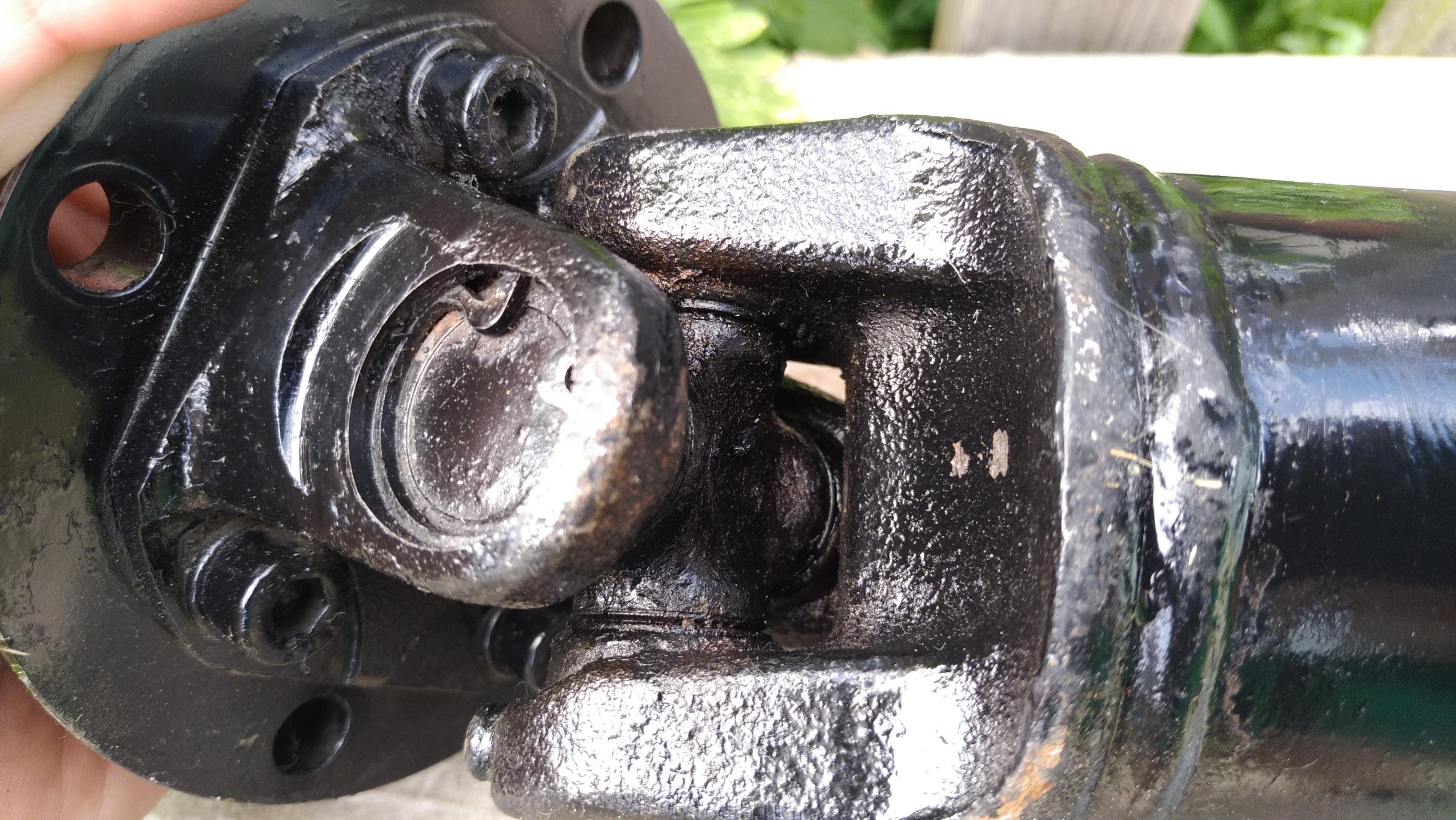

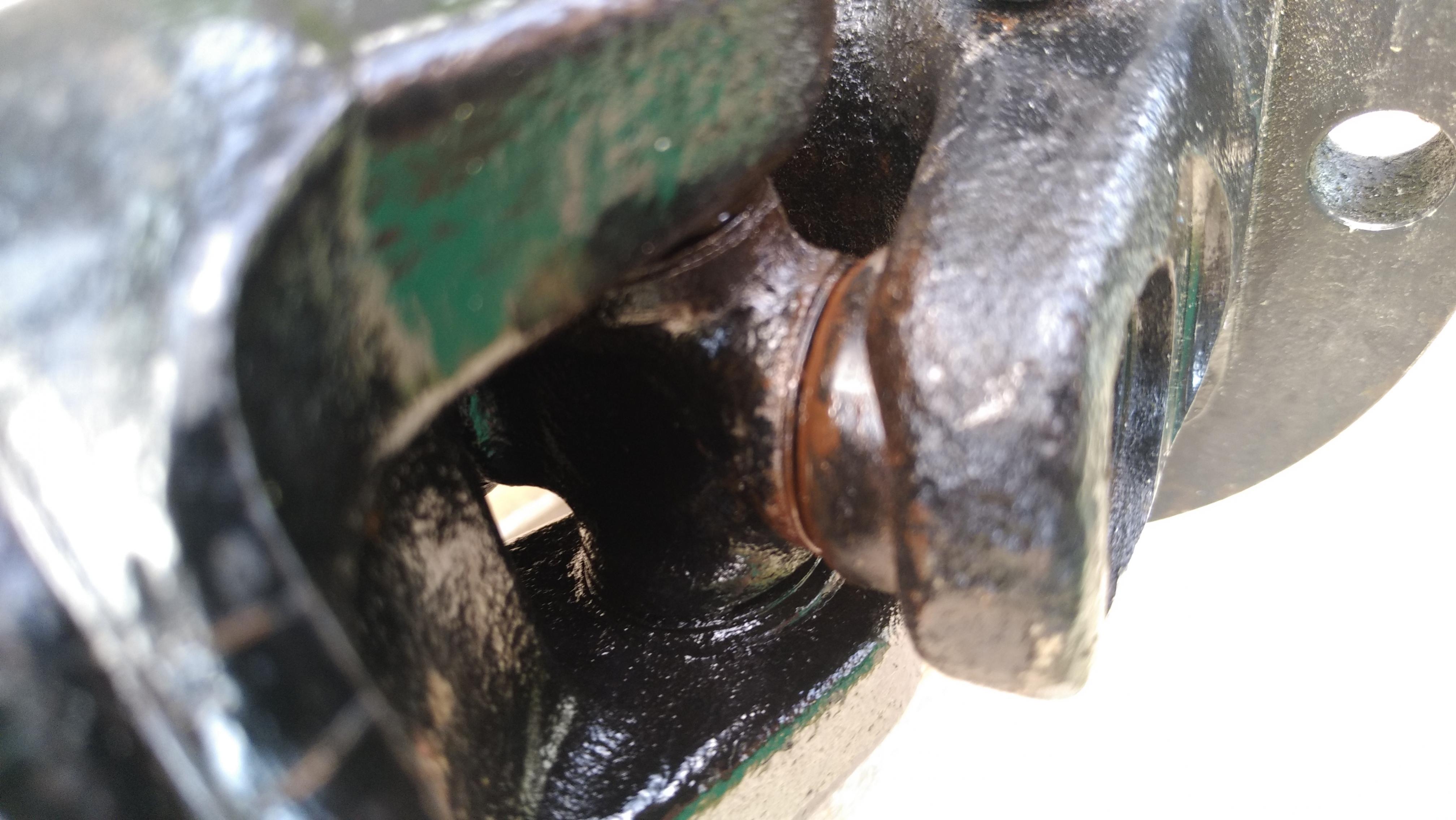

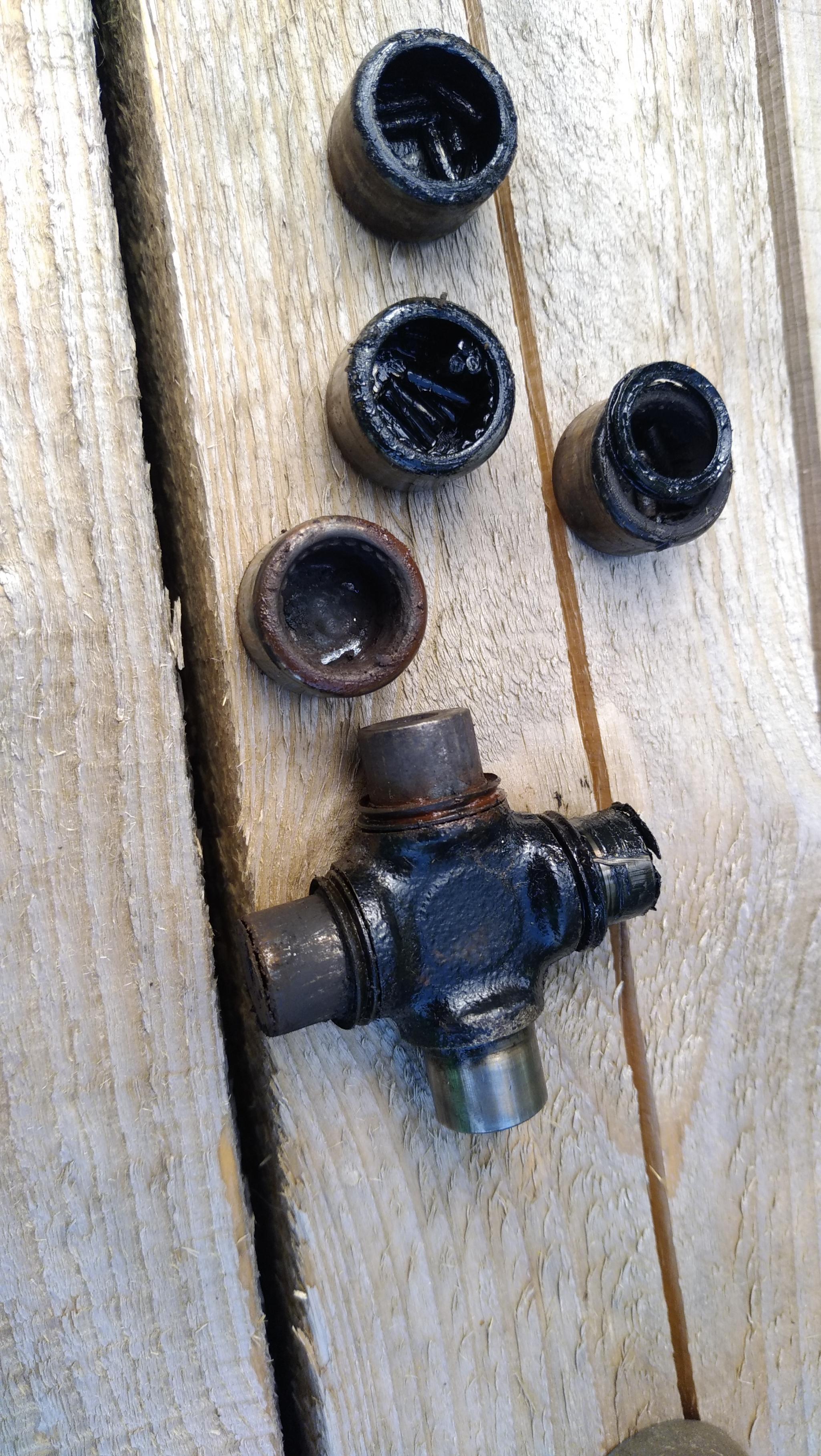

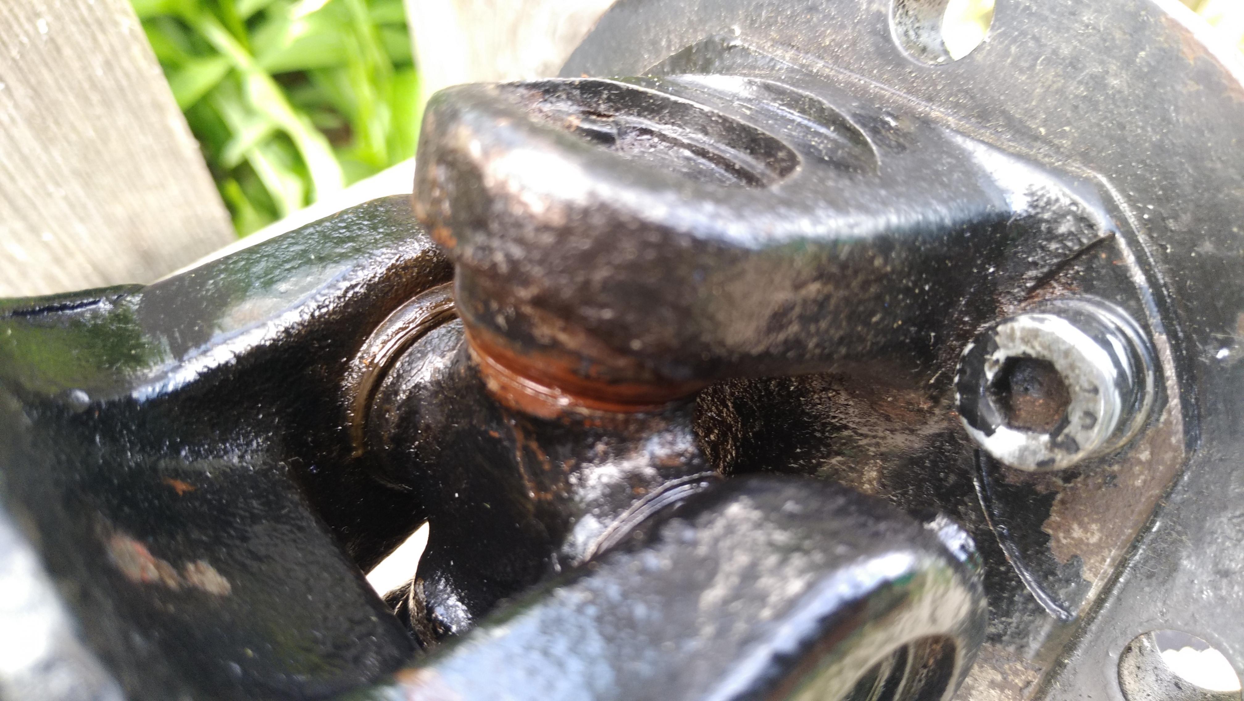

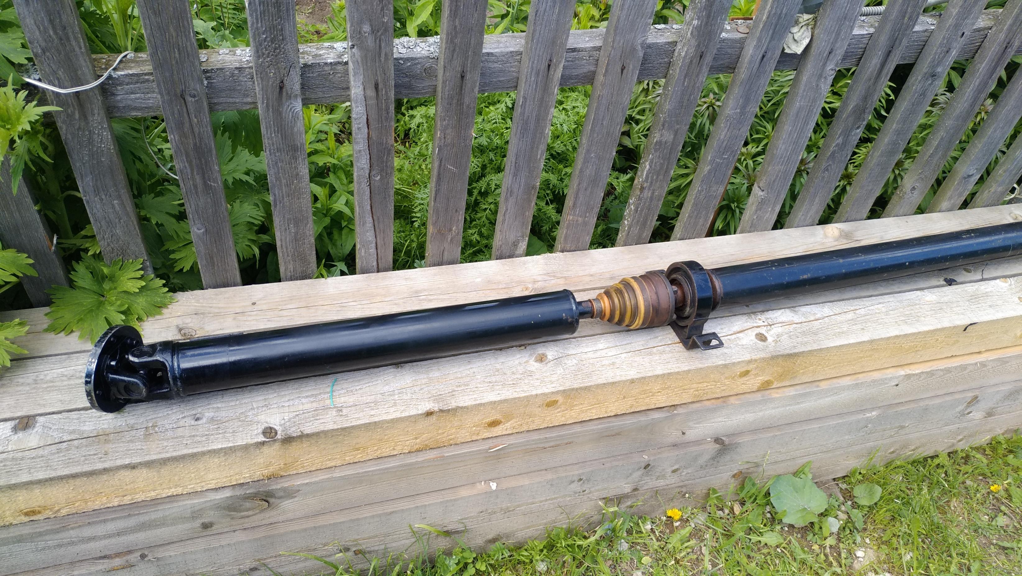

Добавлю свои пять копеек ,кардан из Сызрани:пробег 40 тыс. Высохла одна чашка передней крестовины замена на новую, хотя признаков износа пока не было шумов и т. д. Выявил в результате осмотра, была "ржавчина" в смазке.
