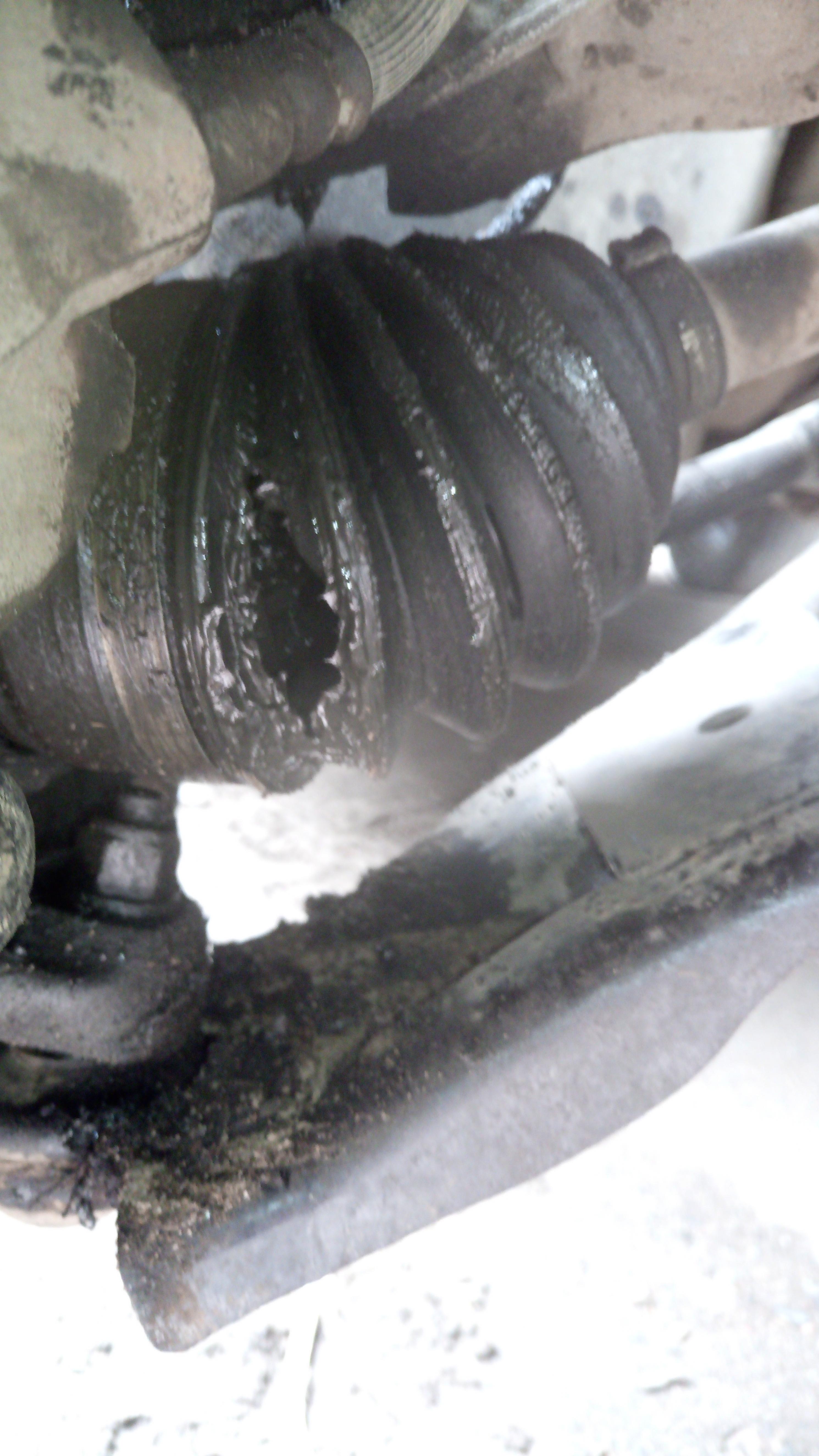

Всем привет. Порвал я тут пыльник передний правый внешний на соревнованиях. Естественно минут через десять всё захрустело. Долго думал о замене палки в сборе на б/у оригинал или неизвестный аналог. Так как на snr денег нету. Но друг нашел по vin номеру что на мой дизель 4*4 МКПП есть граната отдельно. Фирмы TRIALLI. Вроде в Логан шопе такие привода продают и Логан пол года назад уехал на таком приводе, и пока не жалуется. Решил взять попробовать. Цена не сильно кусается , 2500р всего. Пыльник резиновый. В коробке гарантийный талон даже есть. Единственное что гайка ступичная положена , как простая гайка, наверное её кернить надо. Но я поставил старую
