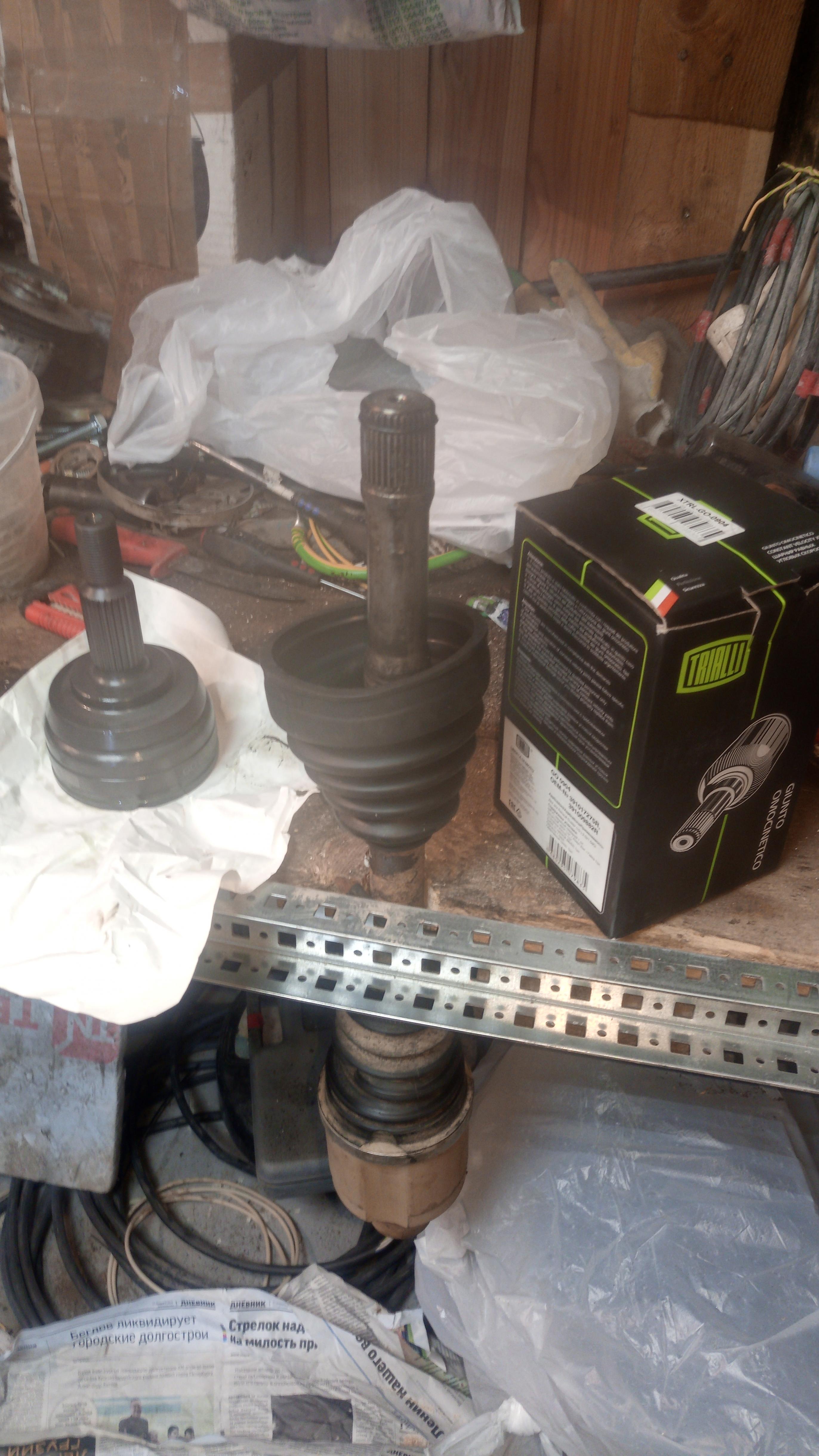

Всё подошло по шлицам и по размерам. Выбил ШРУС с палки с двух ударов молотка, хоть и говорили что он не разборный и его спиливать нужно. А вот новый поставить, говорили просто. Но мне пришлось повозиться . Стопорное кольцо всё время вылазило и перекашивалось , пока не обжал его пластиковой стяжкой. И тогда всё оделось
Пробег 148000км , эксперимент начался
