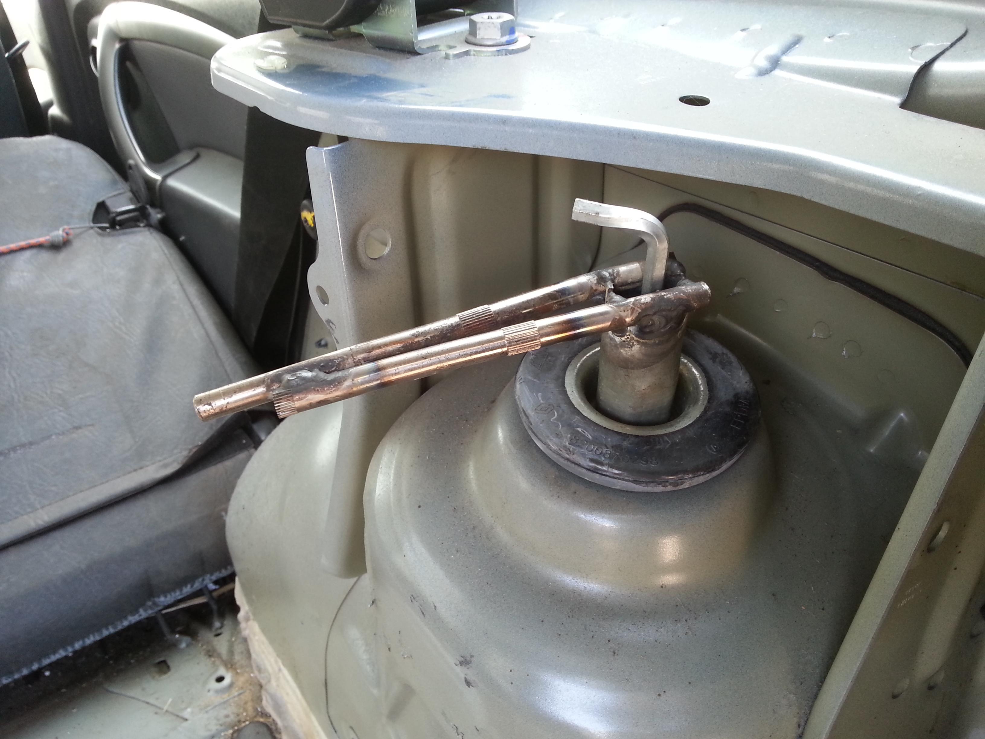

В субботу заменил задние амортизаторы, машинку не узнать, как новая стала.
Пробег 75 тыс. Амортизаторы сам убил, год назад 11 мешков картошки перевёз. Сначала они начали потеть, потом подтекать, а с месяц назад перестали работать, любая кочка вызывала дикую вибрацию задней части машины, при откручивании гайки штока, шток под своим весом упал внутрь амортизатора, хотя при попытке прокачать чувствовалось масло.
Амортизаторы купил оригиналы за 3609 руб штука. Посмотрим сколько отходят. Ключ для гайки штока сделал из свечного ключа, отрезав лишнее и приварив ручку
Как-то так, мне нравится.
