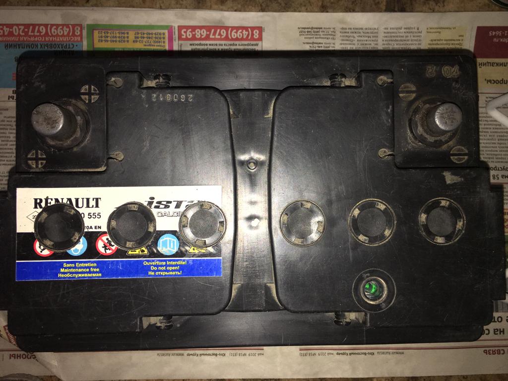

Вот и скончался родной аккум честно прослужив 6 лет и 7 месяцев (с конца октября 2012 по 10 июня 2019, пробег 122900 км) !
Умер не совсем внезапно : последние полтора года заметно хуже стал крутить, но зиму пережил, последние 2 недели ещё хуже стал крутить, а сегодня на разок хватило чтобы завестись , а после 10 часов стоянки не смог завести двиг. хоть глаз на аккуме всё ещё светится зелёным.

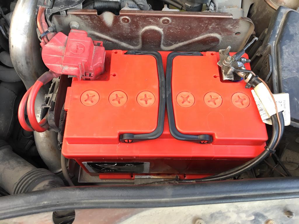

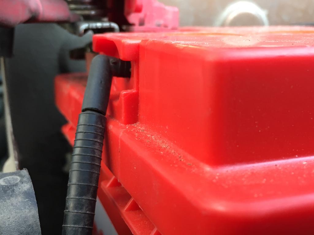

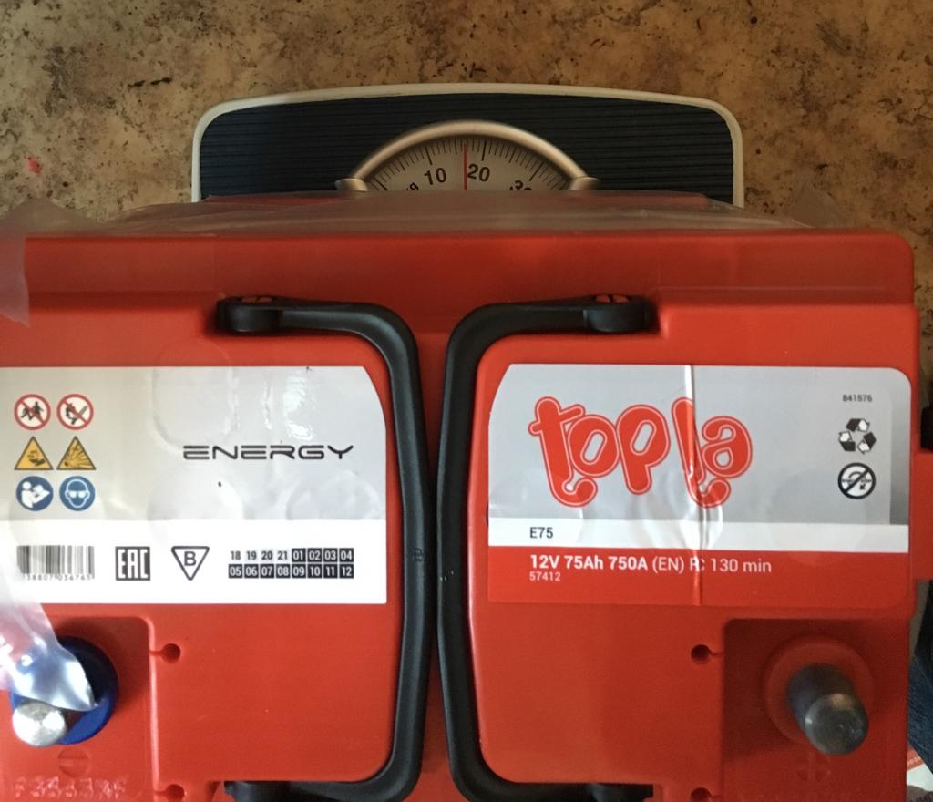

Несколько месяцев возил с собой новый аккум TOPLA который сразу и установил взамен штатного. Немного не подходит газоотводная трубка, но приспособить можно !
