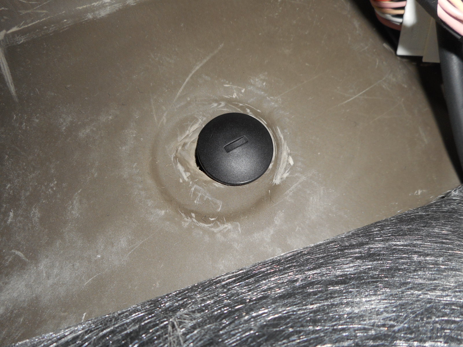

Прошедшей зимой с правой стороны появилось холодное обдувание правой руки, когда она лежит на ручке КПП. Визуальный осмотр заглушек нечего не дал, откуда начало задувать пока не выявил,
При более детальном осмотре выявил вот такую картину. Под грибковой клипсой которая держит напольную шумку, обнаружил вот такое отверстие.(фото)
Под ковролином правая сторона..

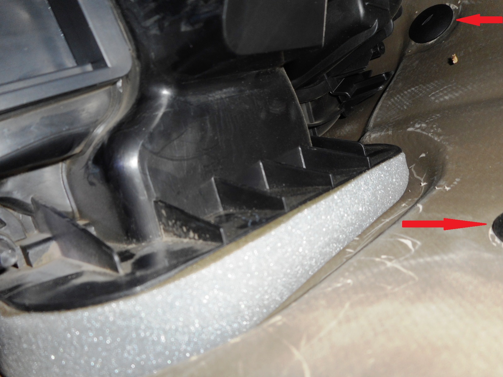

С помощью фотофиксации, найдено ещё парочка клипс, они расположены ближе к воздухозаборнику, и там вероятна такая же байда.
И ещё одна, правая сторона где проводка,но там похоже стоит крепёжная клипса.
Буду заклеивать.
