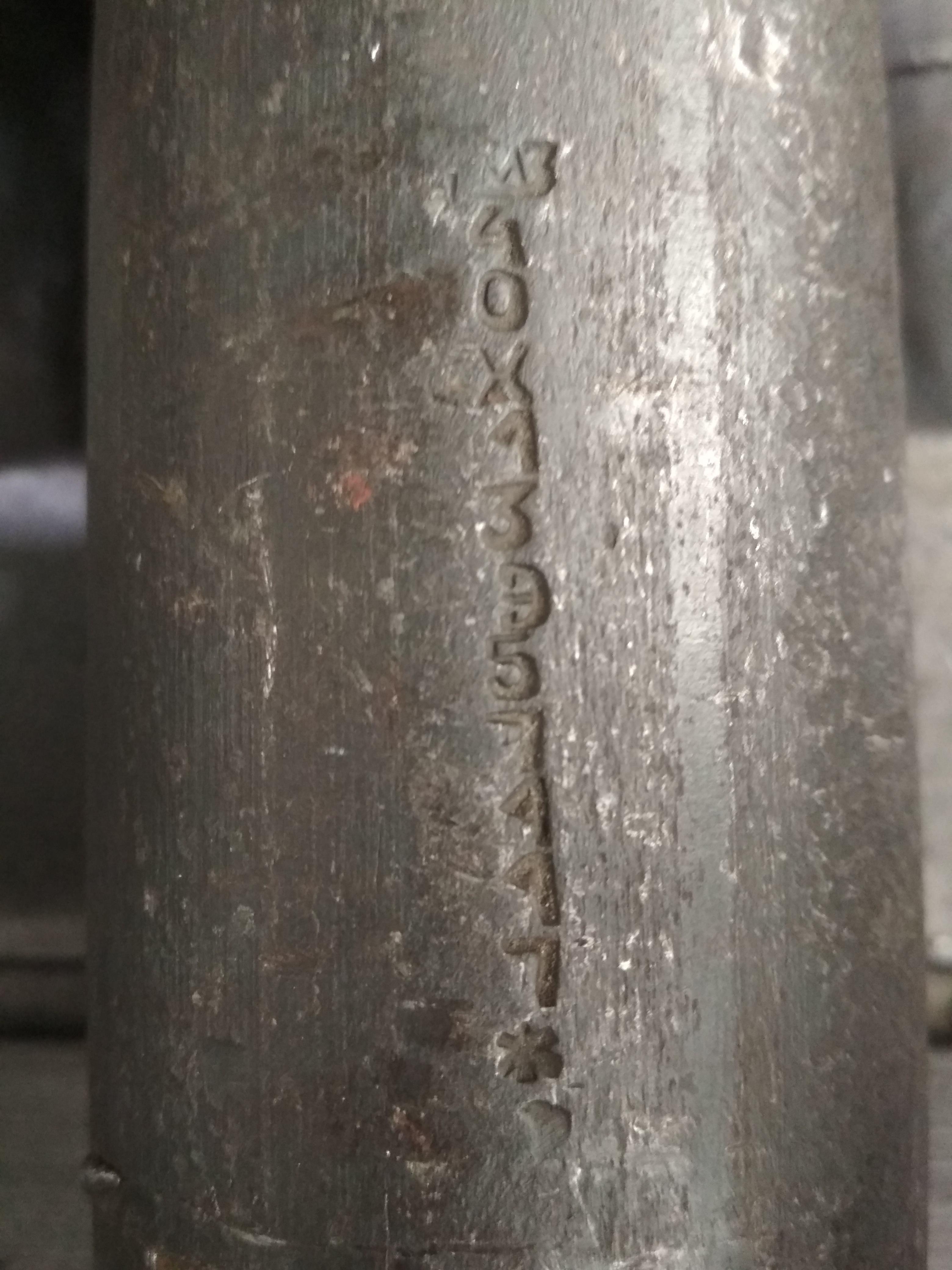

Особо если нержа жаропрочка 30х13 или 40х13, в конце 80х начале 90х участвовал в выплавке данной марки стали и в последствии даже плавил сам в свои 23 года, но из 3х плавок в химию попали лишь в одной, и то не проходили по сере и фосфору...
Совсем недавно был у меня интересный случай с совдеповской нержавейкой 40х13(буквы на фото ниже), одна и таже железка, одна печь, один молот, одна и тоже термичка, одни и те же технологии, но результат разный. 52 и 60 ед.по Роквеллу. Ковалась болванка диаметром 70мм, в полосы толщиной 5мм, шириной до 50мм.
