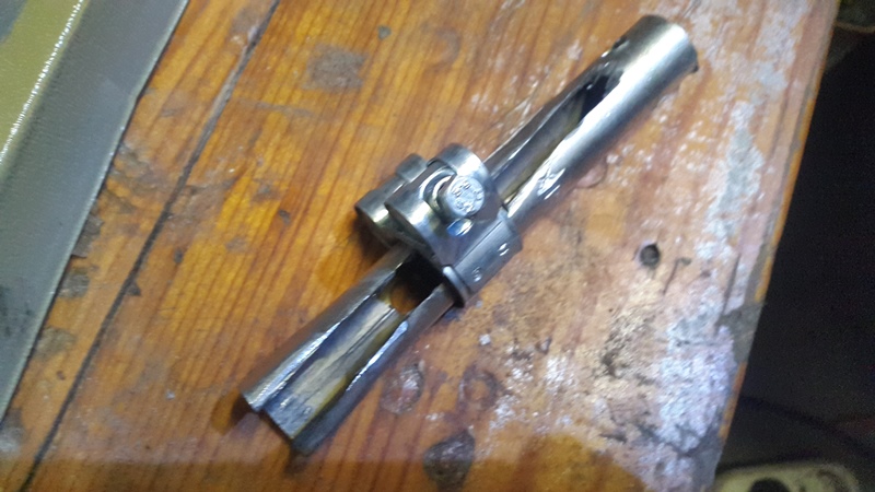

Все нормально! Не спеша вдумчиво за 2-2.5 часа поменял, вместе с ревизией за одно.
Выкрутить самое легкое купил ключ трубочку, а вот закрутить проблема точнее затянуть(зачем они такой разъем с кулак поставили, точно блатная блондинка узел курировала. Пришлось отдать трубочку на растерзание болгарке, прорезал, затянул. Вроде нормально но посильнее захотелось, надел хомут ,затем ключь -трубочку, потом на нем хомут затянул и докрутил, но без фанатизма
Но спец ключ нужно будет замутить.

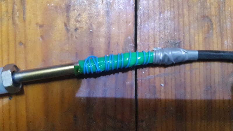

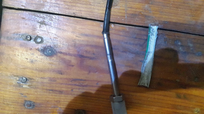

Так же не смотря на то что провода датчика из стальной многожильной проволоки, не понравился перегиб из-за впускного патрубка,те провода в него упираются и проложить иначе ни как ,на старом в исходном тоже так было,Решил немного доработать(доколхозить), от старого взял стекловолоконную оболочку по 2 половинки и поверх там где провода выходят из гильзы закрепил медной жилкой от витой пары. Как бы для самоуспокоения.
