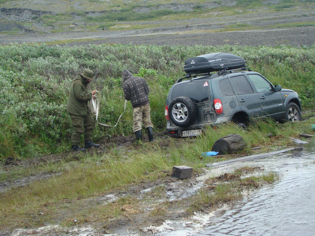

Собственно иллюстрация как выглядит хвостик на 5,5 т и как его оборвали. Причем сидел товарисч мордой на защите (присосало), жопа откопанная была.
