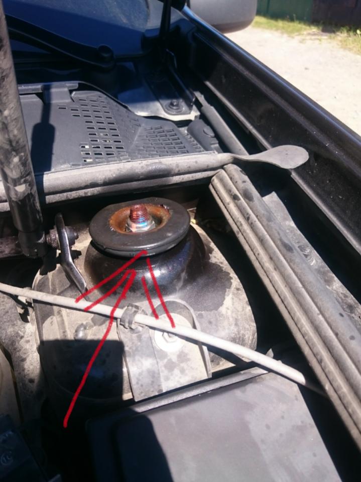

Больше года уже слушаю этот скрип, и кажется нашел его источник. Это резиновая часть опоры переднего амортизатора. Обильно сдобрил ее силиконом и второй день повороты на малых скоростях, с места и пр. обходятся без этого ужасного скрипа.
Видимо скрипела она не просто так, пробег под 90к км, пора менять опорный подшипник и сам амортизатор...
