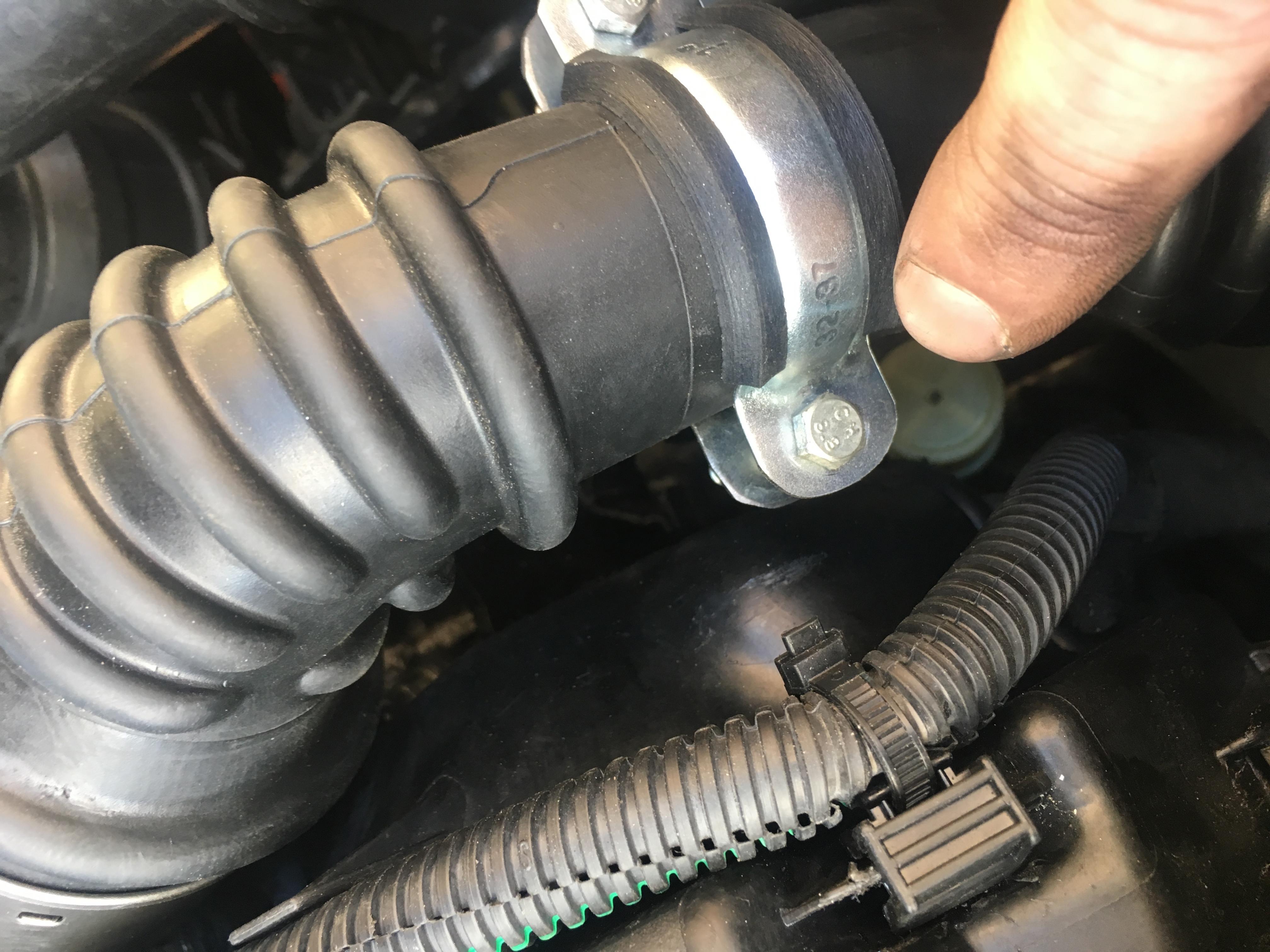

скоба патрубка интеркулера перетерлась.. завязал пока что веревочкой- ибо в шоке от цены в 3.500р нигде нет!!! предлагают в сборе за 10.000Р
с веревками проволокой будте осторожны хомуты перетирают патрубок а проволока еще и разбивает посадочные места и кромки
турецкая стоит 300 рублей Зажимная пружина патрубка интеркулера TAKSIM 126579 ..но их нигде НЕЕЕЕТ!!!

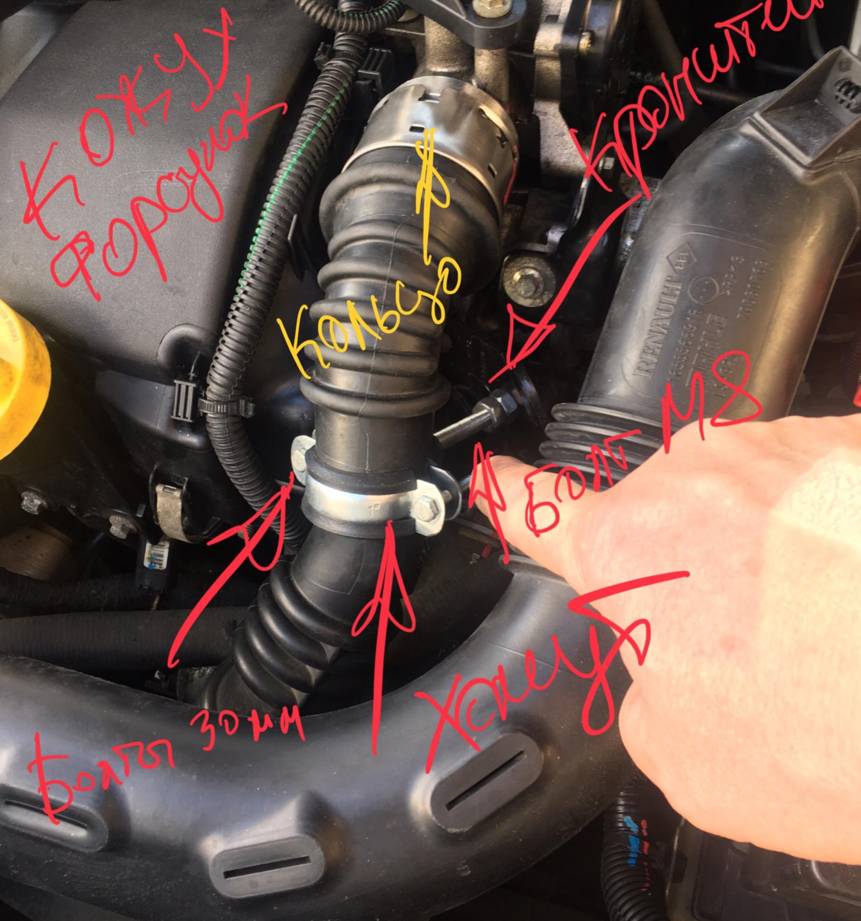

покупать патрубок за 12000 из-за пружинки или резать его и вставлять резину я не стал
в леруа
взял болт м8 длинной 60мм
3 гайки м8
металлический хомут за 30руб 32х37 в отделе сантехники
и 2 болтика вроде 5 - те которые в хомуте короткие! надо 30мм
в техносити в отделе сантехники резиновое кольцо черное для сифонов диам 40мм
за 21 руб
короче все вместе 60руб
снял пластмассовый кожух над форсунками для доступа к кронштейну
открутить надо 4 болтика на 10
снял защелки на кабельканеле отверткой
открутил кронштейн - 2 болтика на 8
рассверлил в снятом кронштейне заводское отверстие с 6мм до 8,5мм
закрепил болт гайками куплеными в леруа
собрал все назад
одну гайку наживил накинул головку на 13 и удлинитель и выгнул болт на нужный угол
поставил хомут натянул резинку от сифона вместо уплотнительного кольца 7701071156
проверил - работает как новенькая!
это колечко от сифона на входе не хуже заводского 7701071156- крепление тоже надежно не отходит даже на 6000 оборотах и не сопливит, черный дым из трубы пропал!
