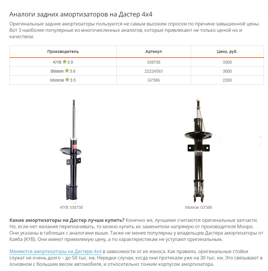

Я так понял на монро каяба шток работает на разжатие, на фенокс-на сжатие?
Смотреть надо параметры.
Сейчас глянул, да у нас УЖЕ стоят МОНРО двухтрубные! Но, от Логана. Это и хорошо и плохо. Хотя на 4х4 не может быть от Логана... но тоже тонкие и быстро летят. Так что ждать опытов мне не долго... с другой стороны, может и покупать не придётся - переварю с 15-ки. Вроде тоже Монро брал, но поставить не успел.
А если пожёстче, то Бильштайн. У них обычно и покороче. Но пишут на форумах, что вроде как аналог с Монро по характеристикам. Непонятно пока...
