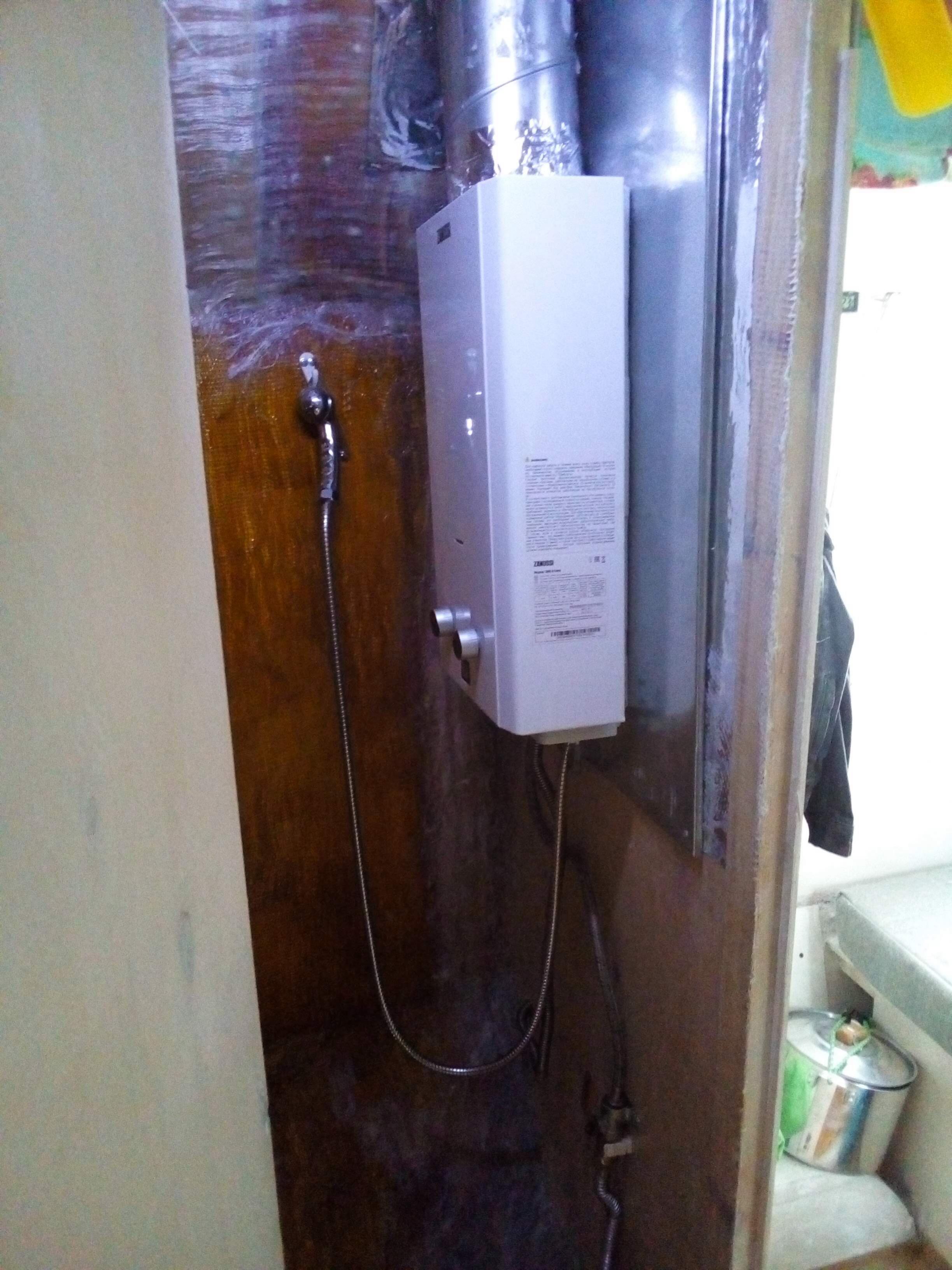

Перестал пользоваться в автопутешествиях палатками тентами и прочими плёнками-тряпочками,- склеил себе палатку из фанерки и поставил её на прицеп, для душа купил за 3,4килорубля газовую колонку на батарейках, вода подаётся в колонку под действием сил давления нагнетаемого в канистру воздуха - при использовании ресивера 5л подкачивать не надо, газ подаётся из баллона под действием сил собственного давления, мыться тесновато но удобно и можно это делать даже в гуще кемперстоянки и даже в городе поскольку выход из душа осуществляется прямо в "палатку". Так же поскольку "палатка" имеет собственный пол поднятый над уровнем грунта на 40см то практически может стоять на любой площадке и даже в луже - нужно только обеспечить проход к входу.
