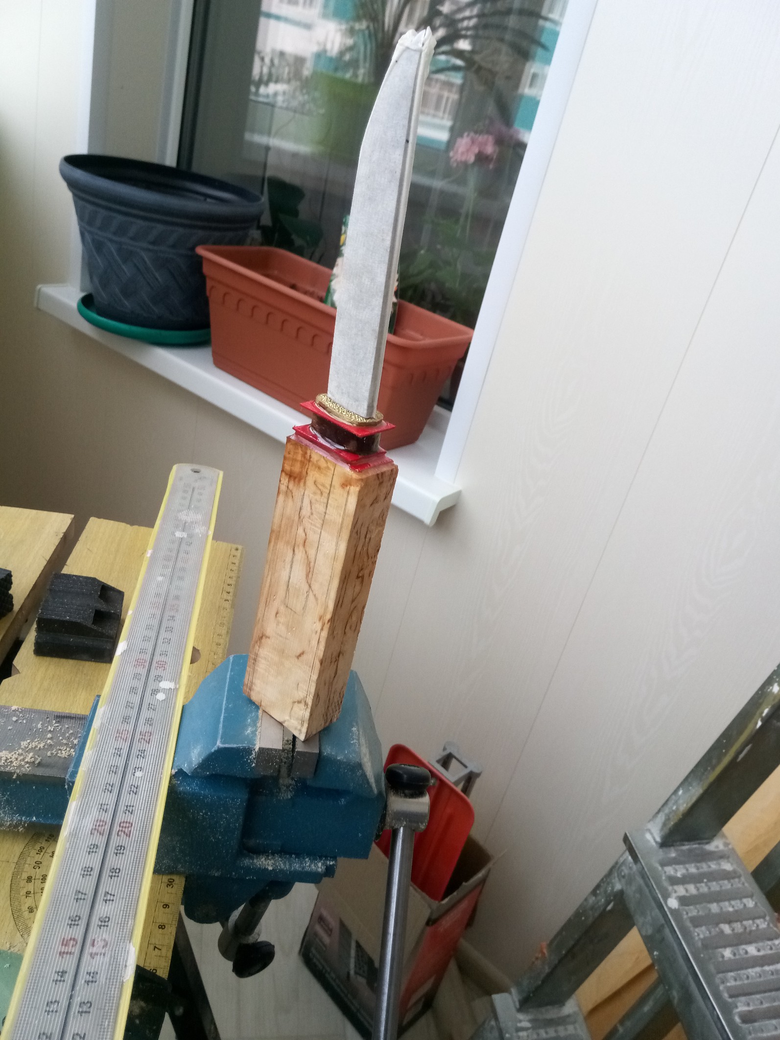

Склеил, достал из струбцины.
Дошло почему большинство ножеделов не обрезают брусок впритык к размерам рукояти перед вклейкой. При вклейке, клинок может сдвинуться относительно средних линий бруска, соответственно нужен запас "мяса" для формирования и позиционирования рукояти в бруске.
Благодаря тому, что рукоять якута прямая и без изысков, у меня должно получиться вписать рукоять в брусок, да и клинок у меня вклеился, почти ровно - отверстие в бруске под хвостовик делалось сверлом на 4 и достаточно близко к размерам оного.
Теперь дождаться полной полимеризации эпоксидки (использовал обычную 24 часовую, да еще и с истекшим сроком годности) и можно приступать к разметке и черновому формированию рукояти (рашпиль мне в помощь).
