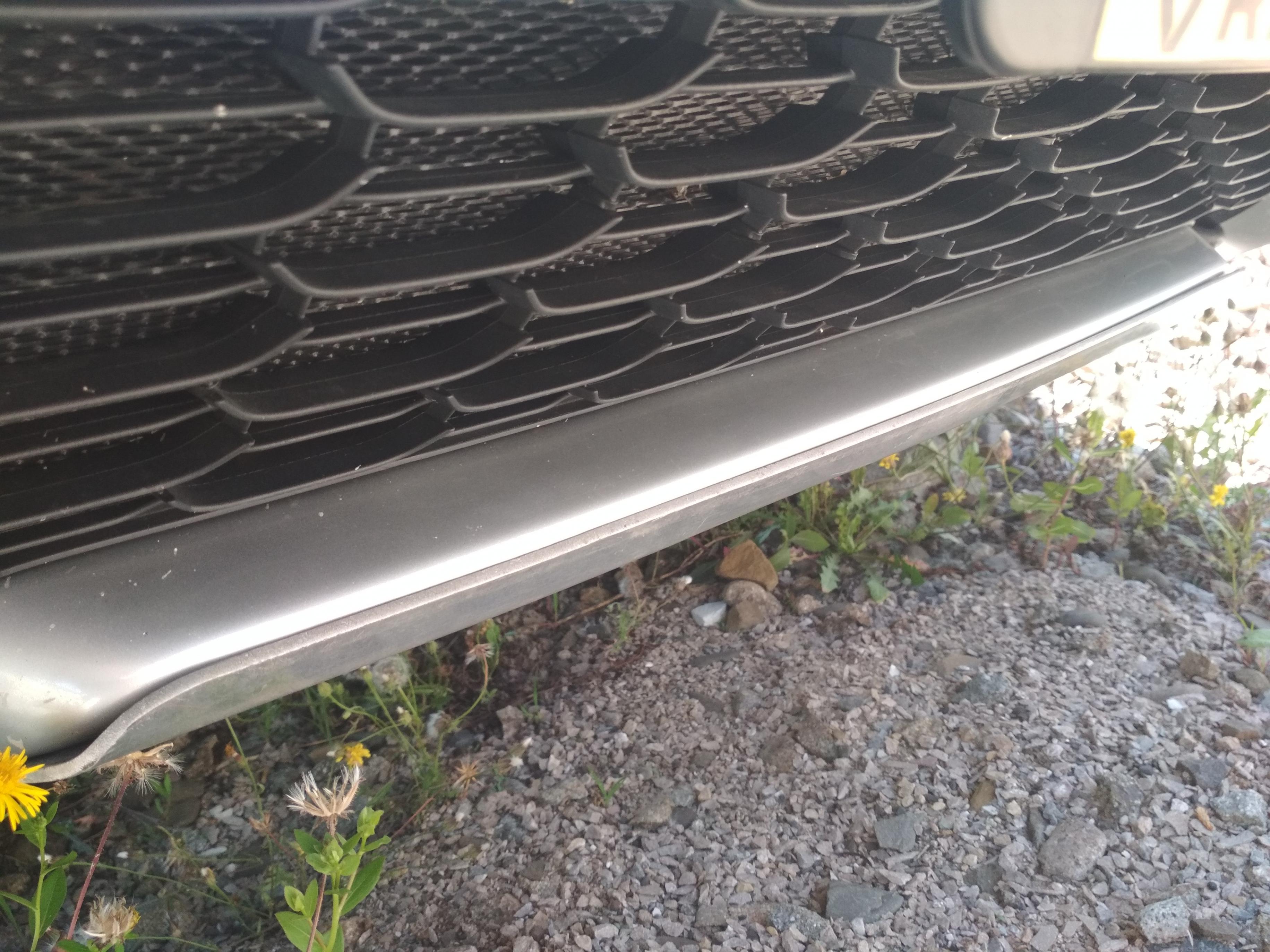

Снимал защиту переднего бампера, что бы посмотреть как она перенесла удары. Было заметно увеличение зазора по верхнему краю до 3мм. Нижние болты крепления м6 оказались слегка согнутыми. Я боялся что их может и вовсе срезать, но на м8 наверно лучше переделать. Рихтанул молотком немного низ защиты, и саму защиту что бы убрать зазор. Хоть весь бампер и не прикрыт, повреждений побокам не было.
