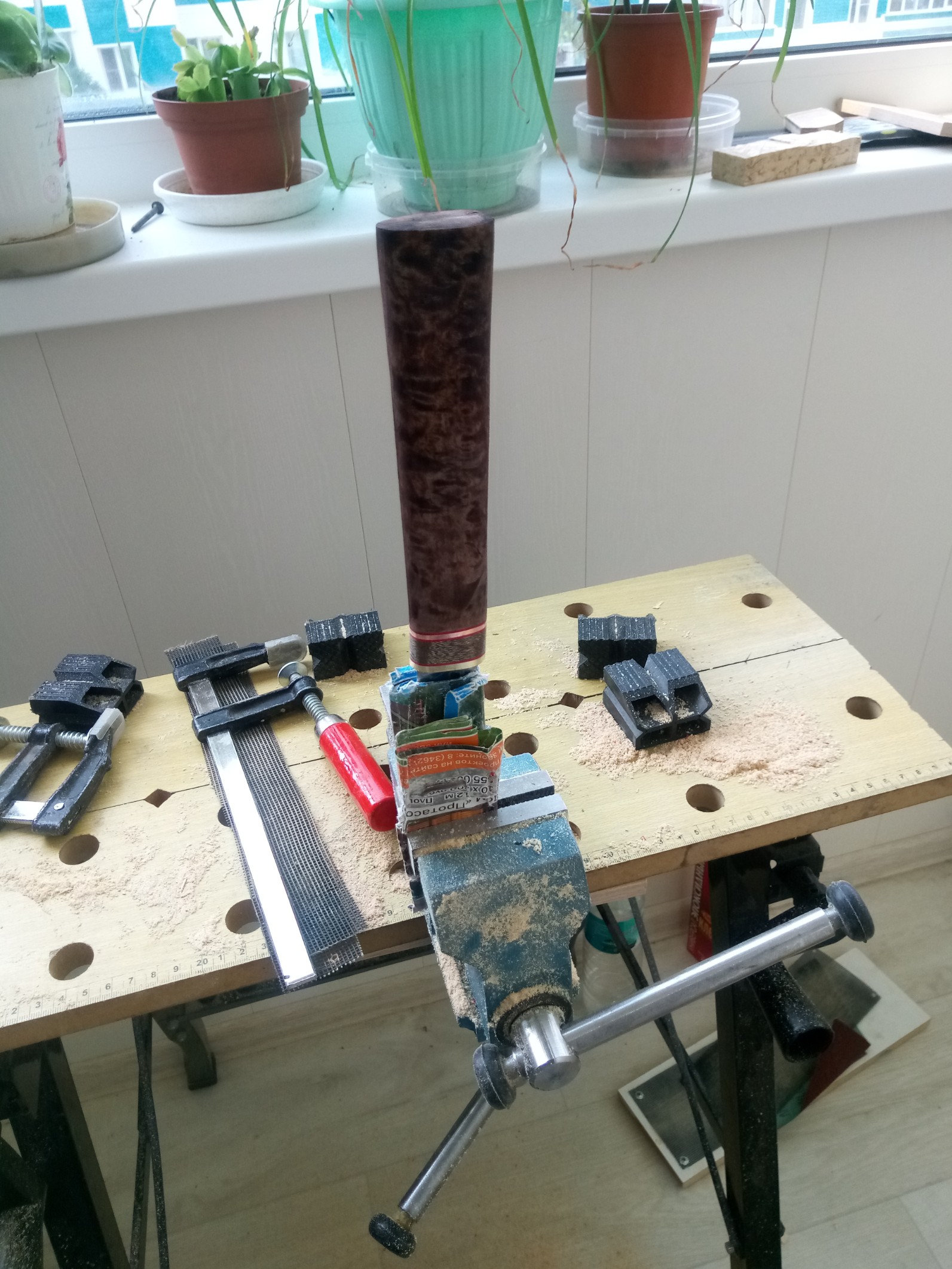

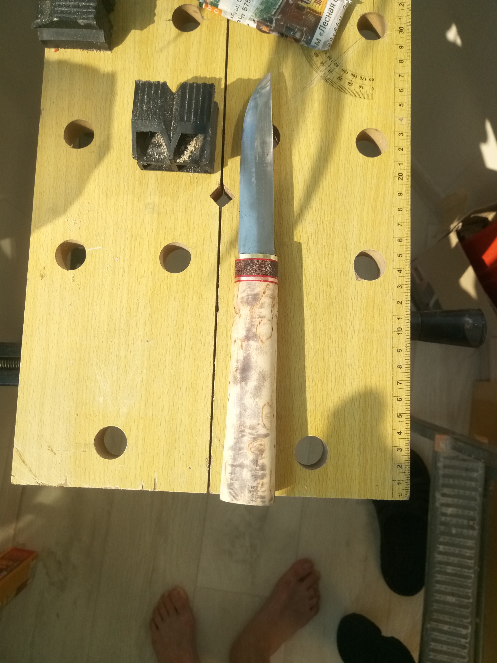

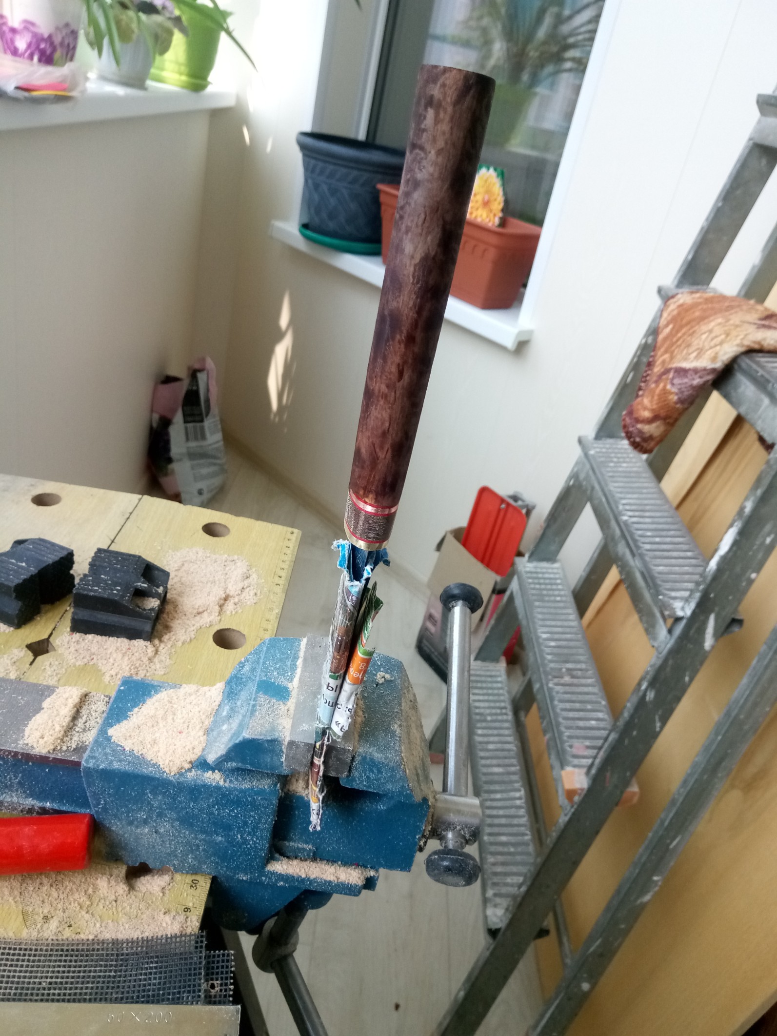

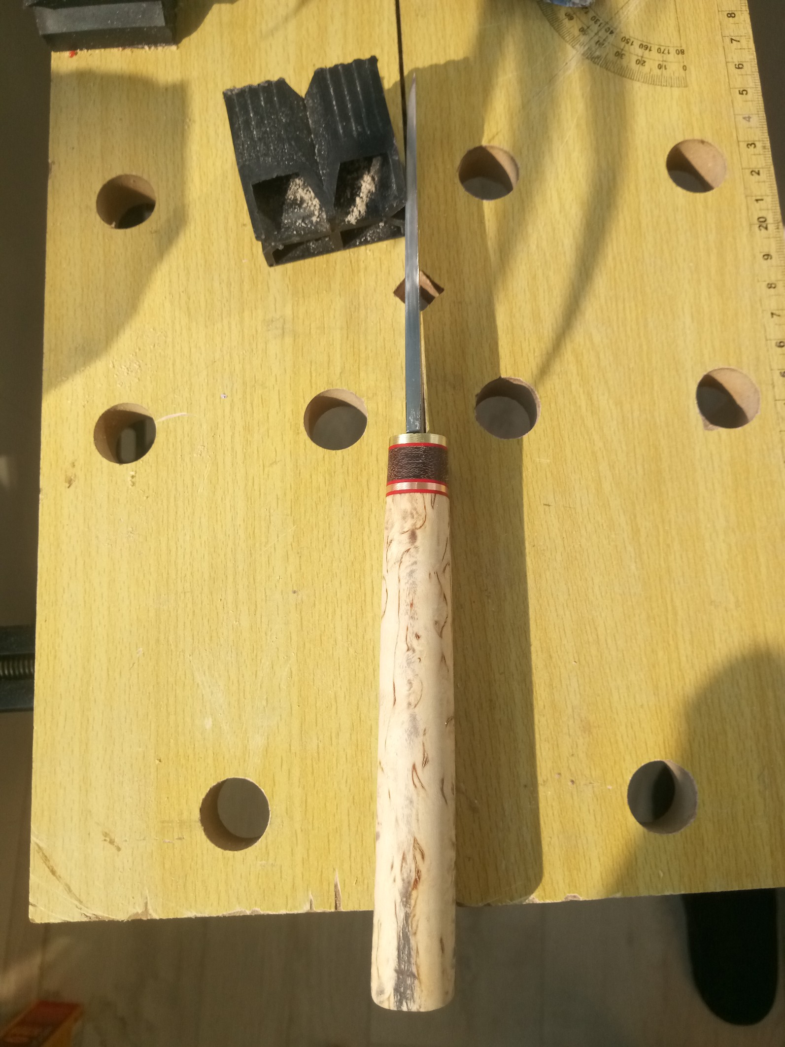

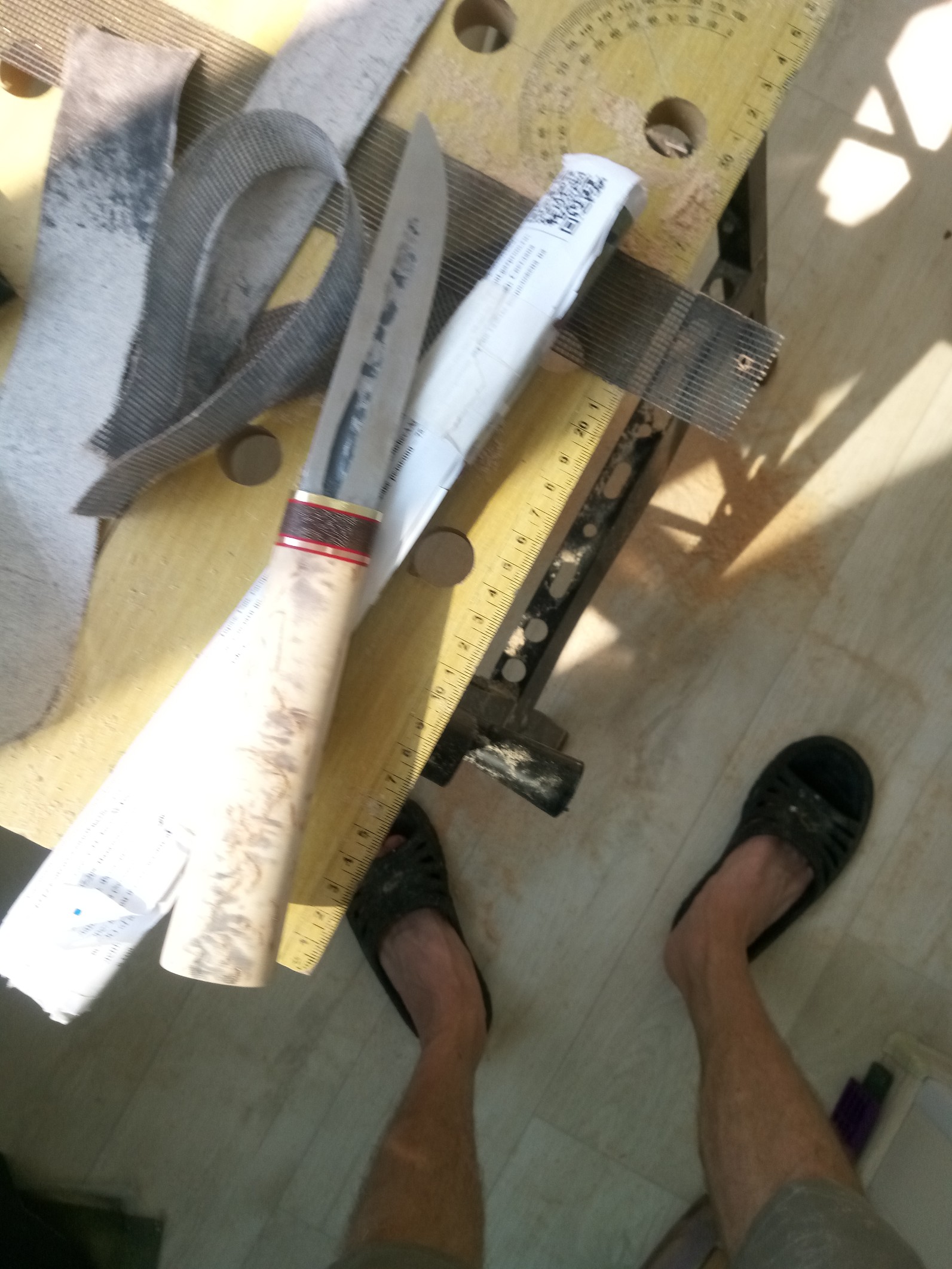

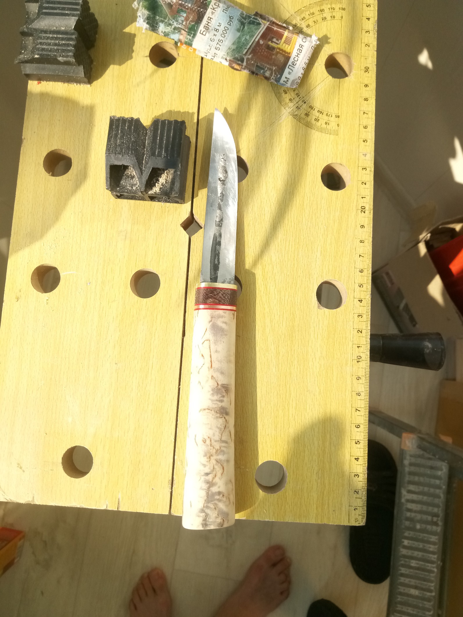

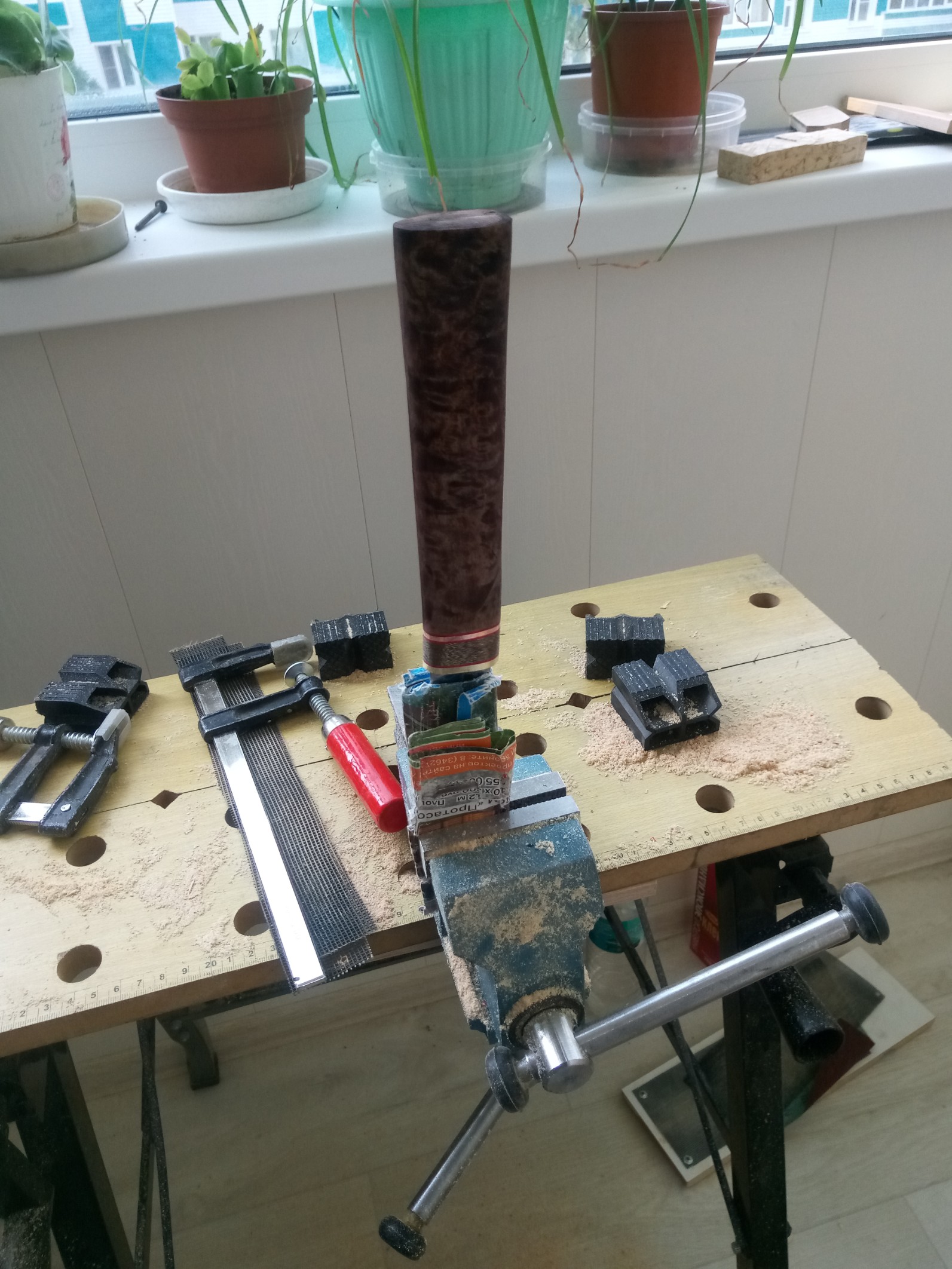

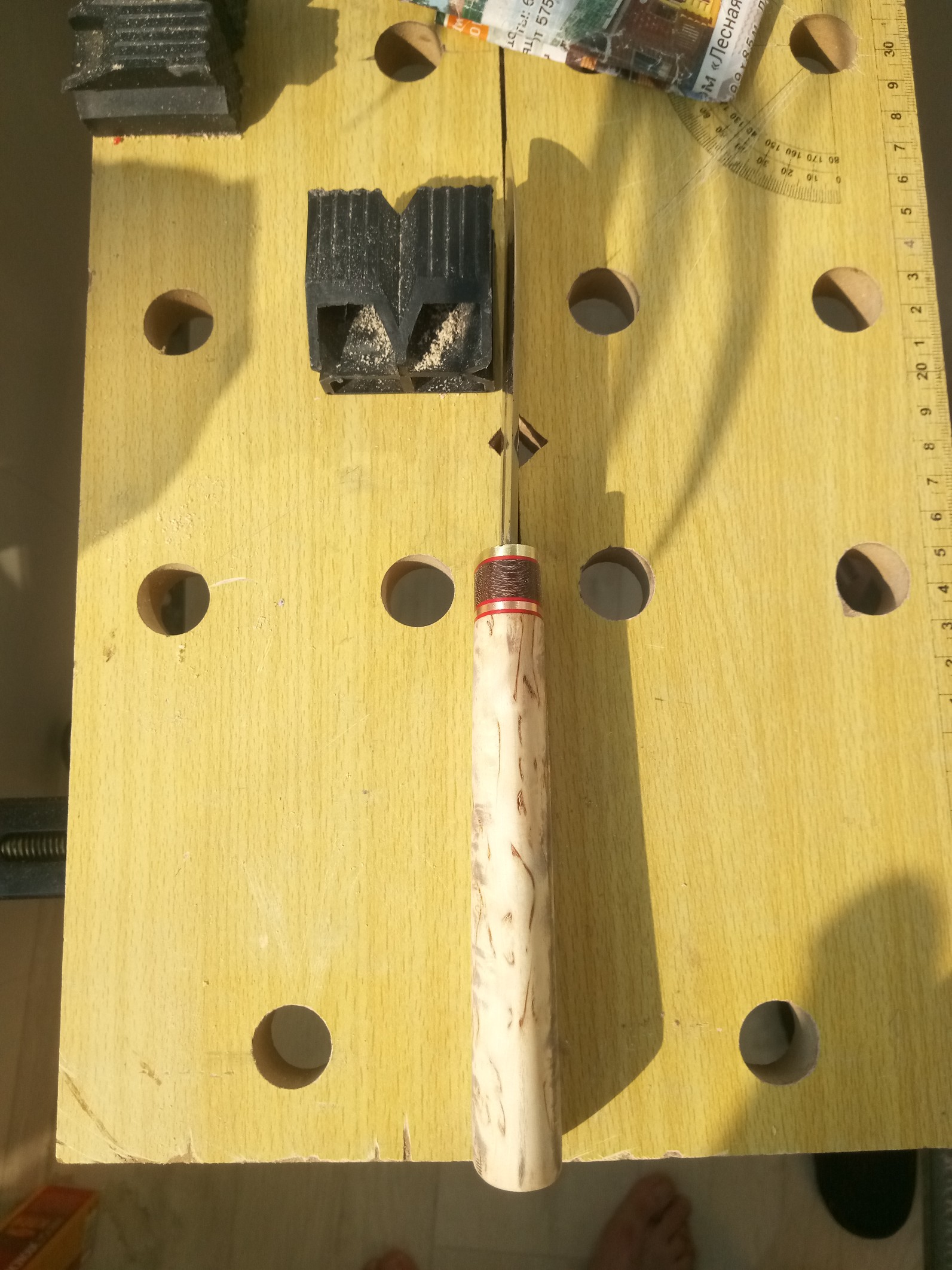

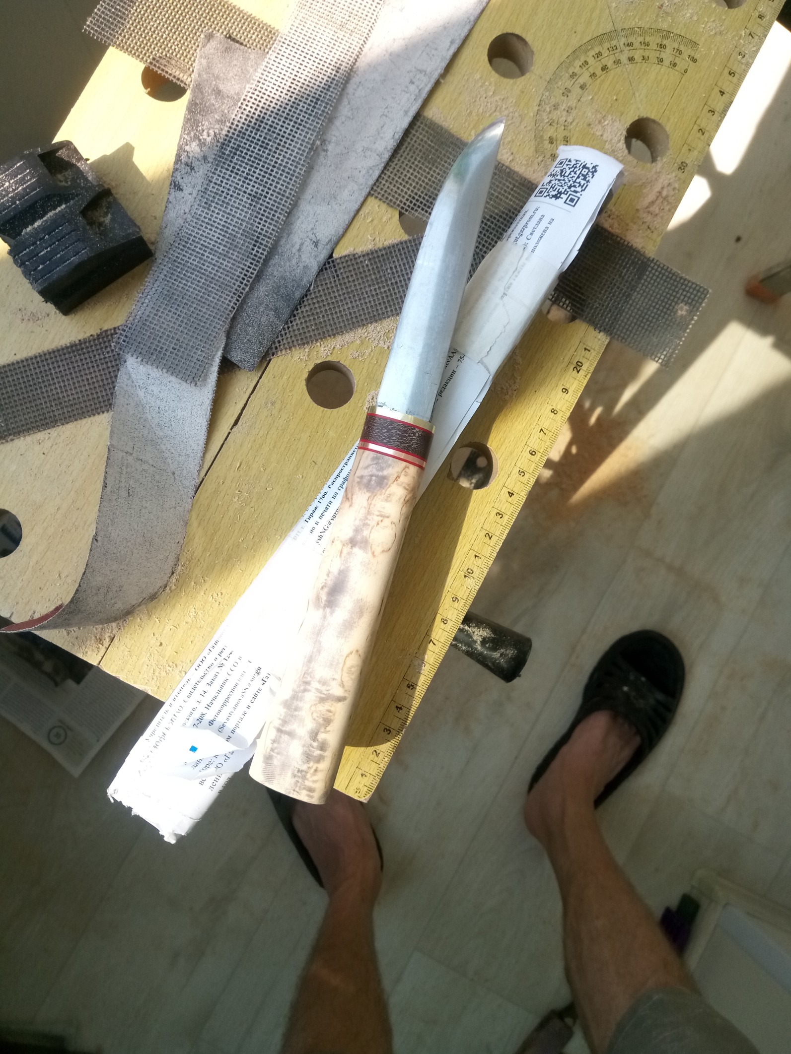

Продолжил. Ободрал рукоять рашпилем, потом напильником, закрасил водной морилкой, чтобы видеть процесс шкурения, ну и хотел проявить текстуру (особо не помогло, видать что-то делаю не так). Далее начал шкурить - получается вроде неплохо.
Из косяков. Точнее из косячищев . Клинок относительно рукояти вклеен криво. Правильно разметить рукоять относительно ассиметричоого клинка оказалось не так просто. Ну и вклеил его в брусок так же недостаточно ровно - отсюда щель в примыкании к больстеру в районе обуха. Наверно монтаж на чопики у таких клинков делают не просто так. В результате клинок завален в сторону РК и в сторону линзы. Разломать и переделать рукоять заново пока не готов - доделаю в таком виде до конца, потом будет видно.
На балконе жарко - в Сургут наконец-то пришло лето, по этому пока тормознулся.
