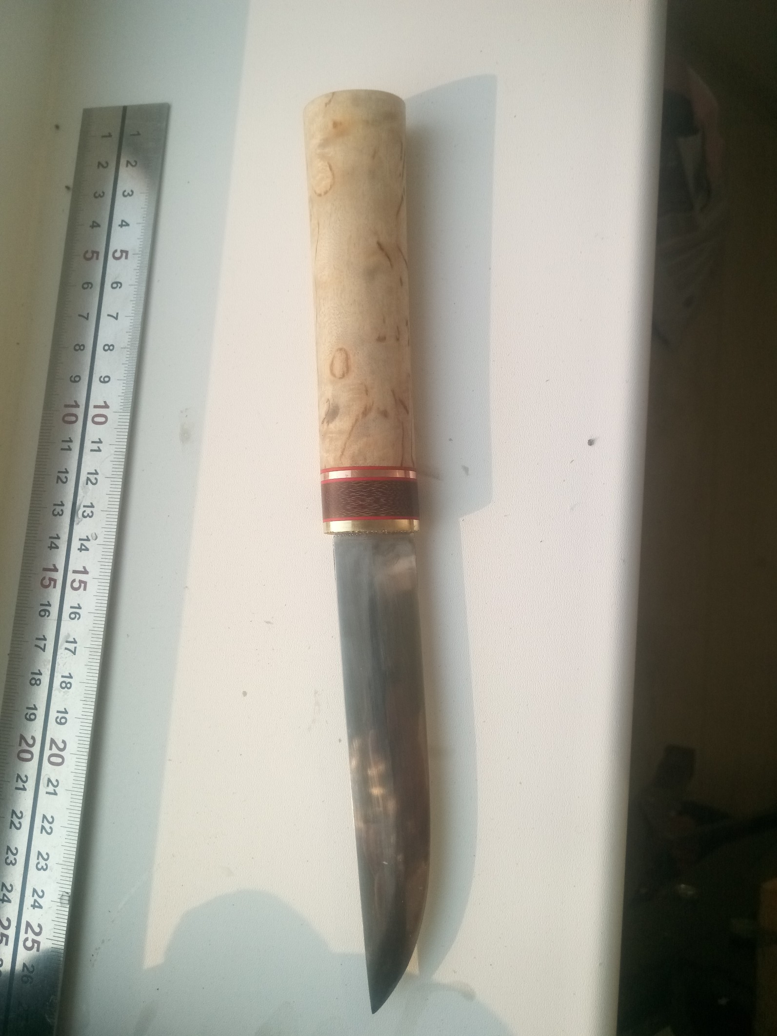

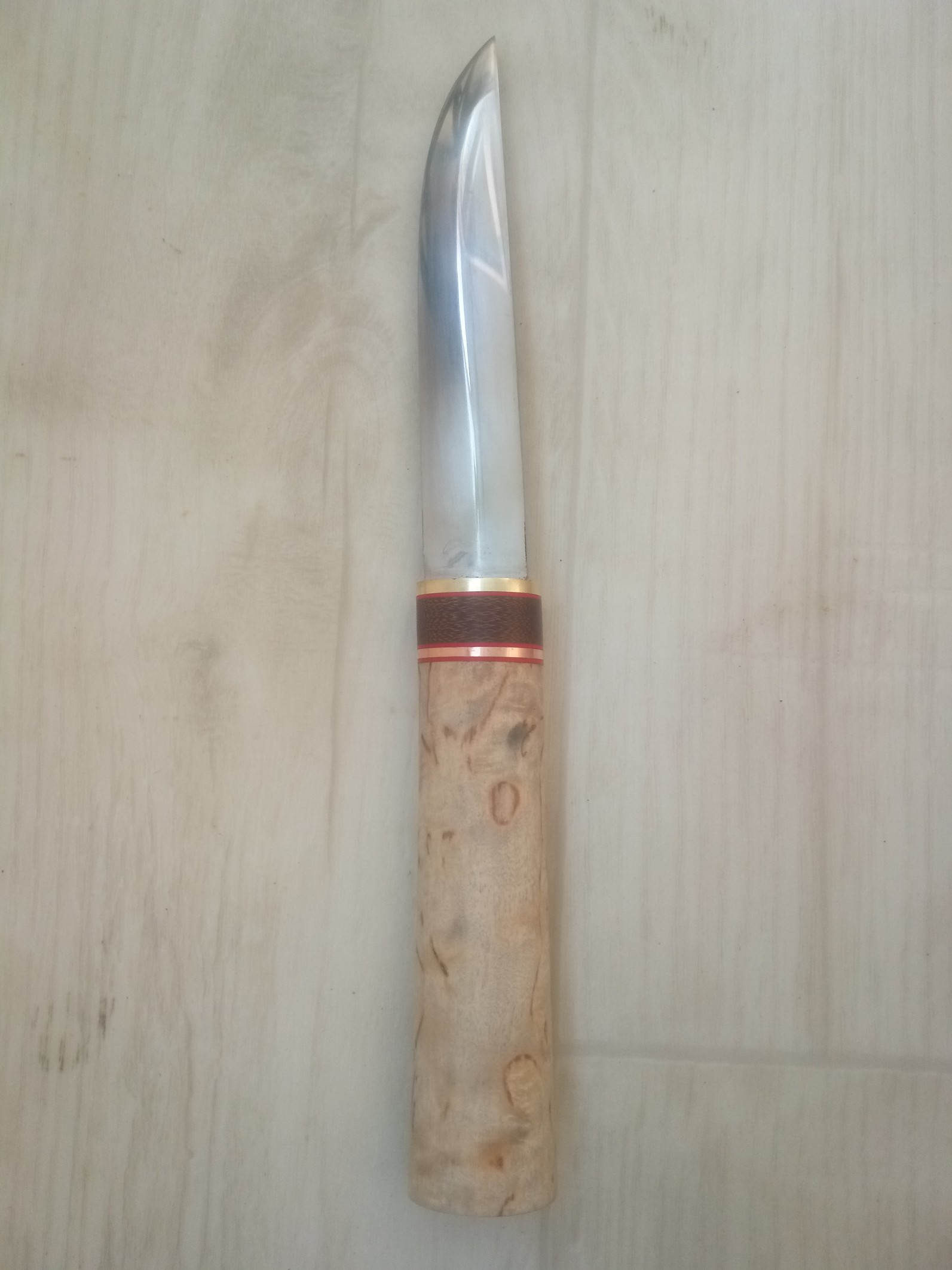

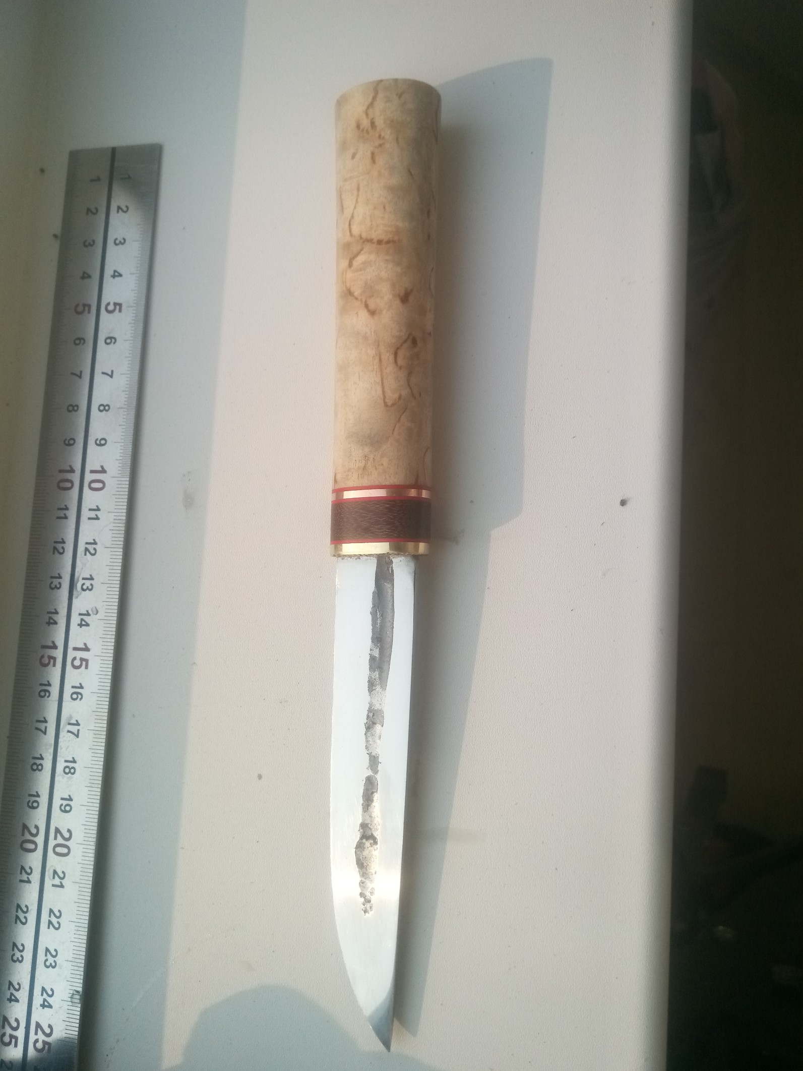

Полирнул до 2500 грит. В процессе поры деревяхи забились абразивом и пылью. Смотрится отвратительно. Нужно наверно прикупить масло для полков, чтобы почистить поры (нанести на рукоять, подождать пока впитается, погреть феном - масло при нагреве начнет лезть наружу, попутно вынося из пор всю каку).
