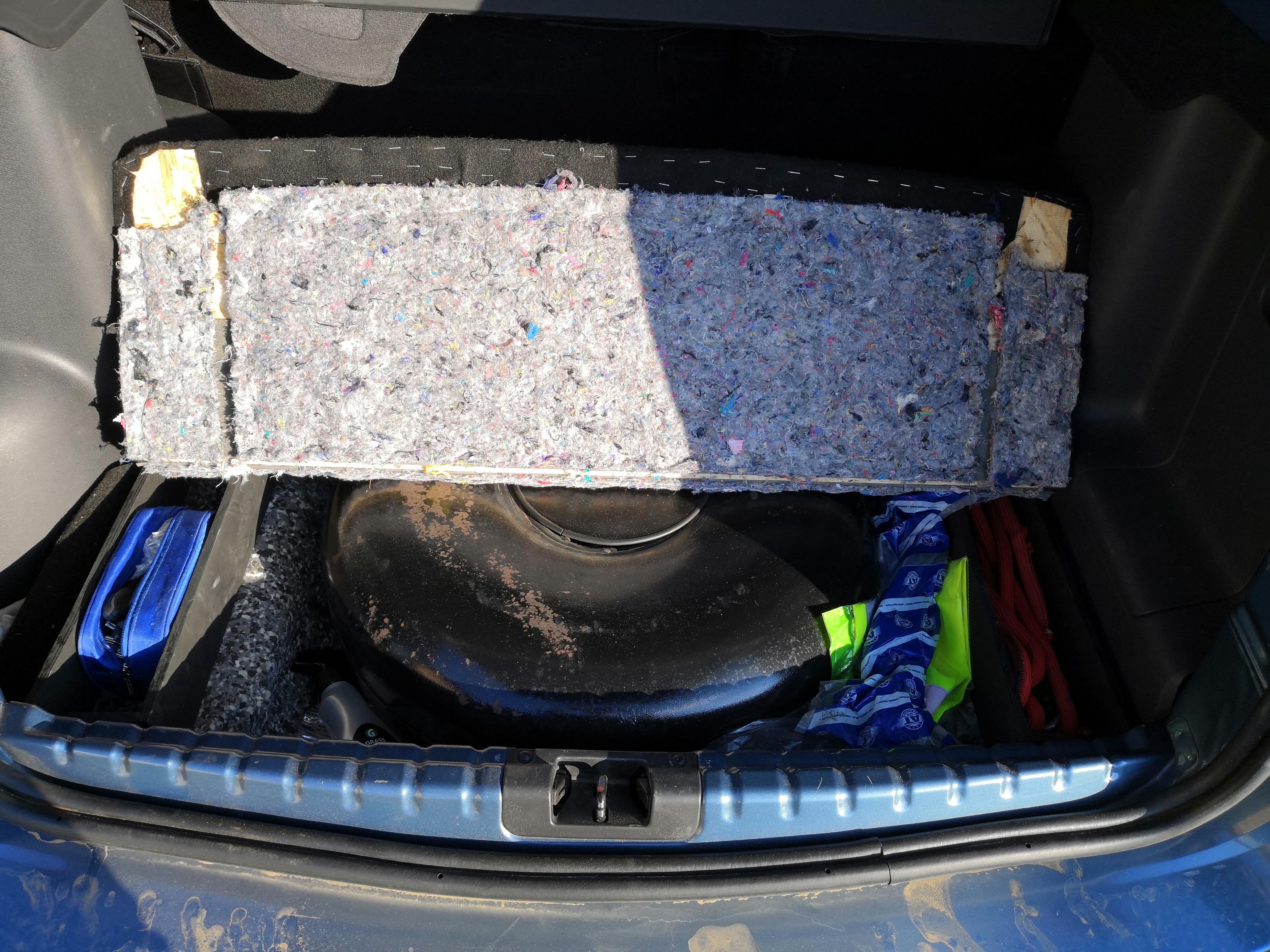

Тоже переделал пол, выкинул пенопласт, вместо него собрал каркас из фанеры. Пол из осб панели обтянул штатной обивкой, наклеил сплэн, и на скобы сверху закрепилтштатную шумку. Пол сделал немного ниже, вровень с балоном.
