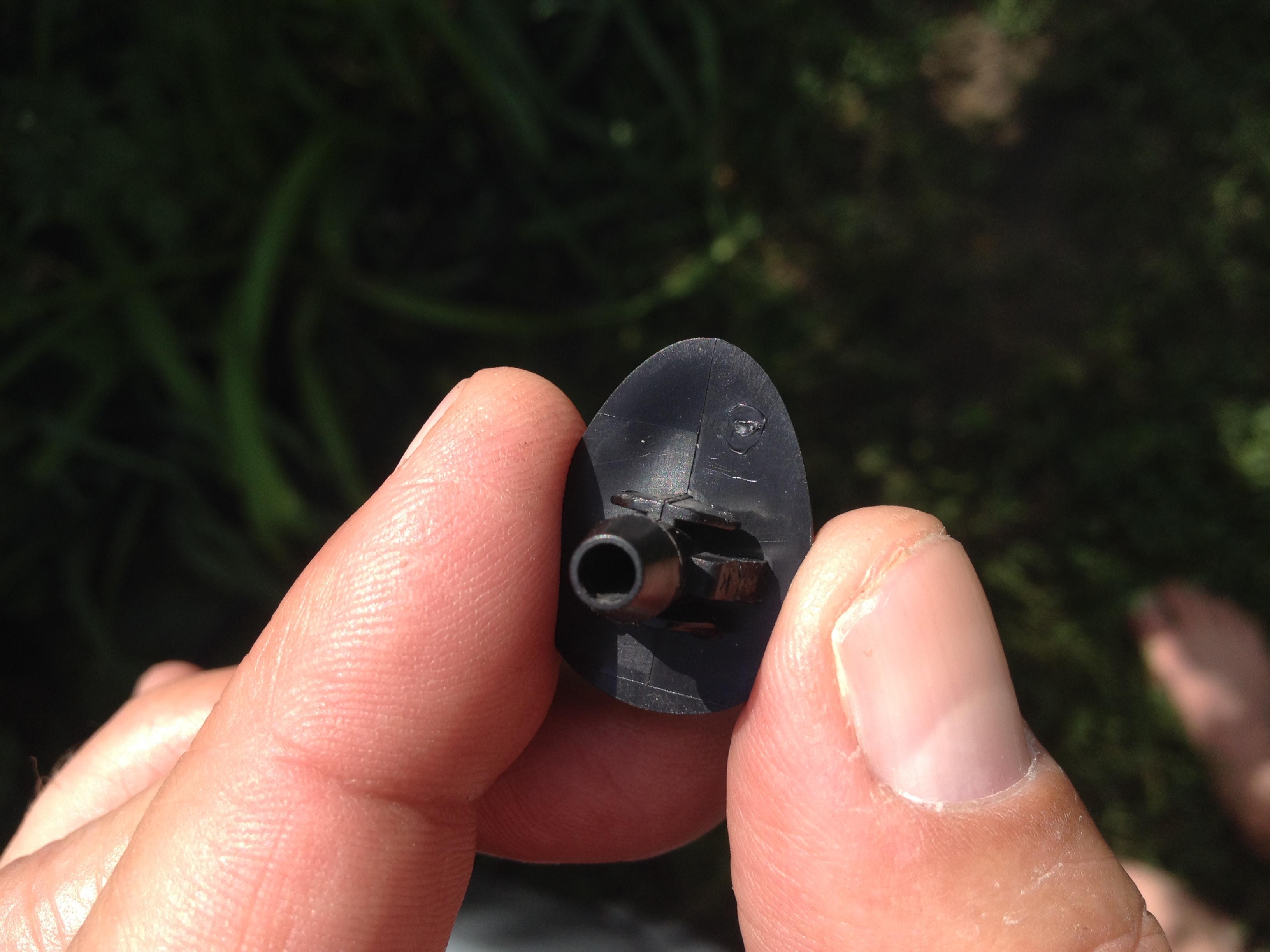

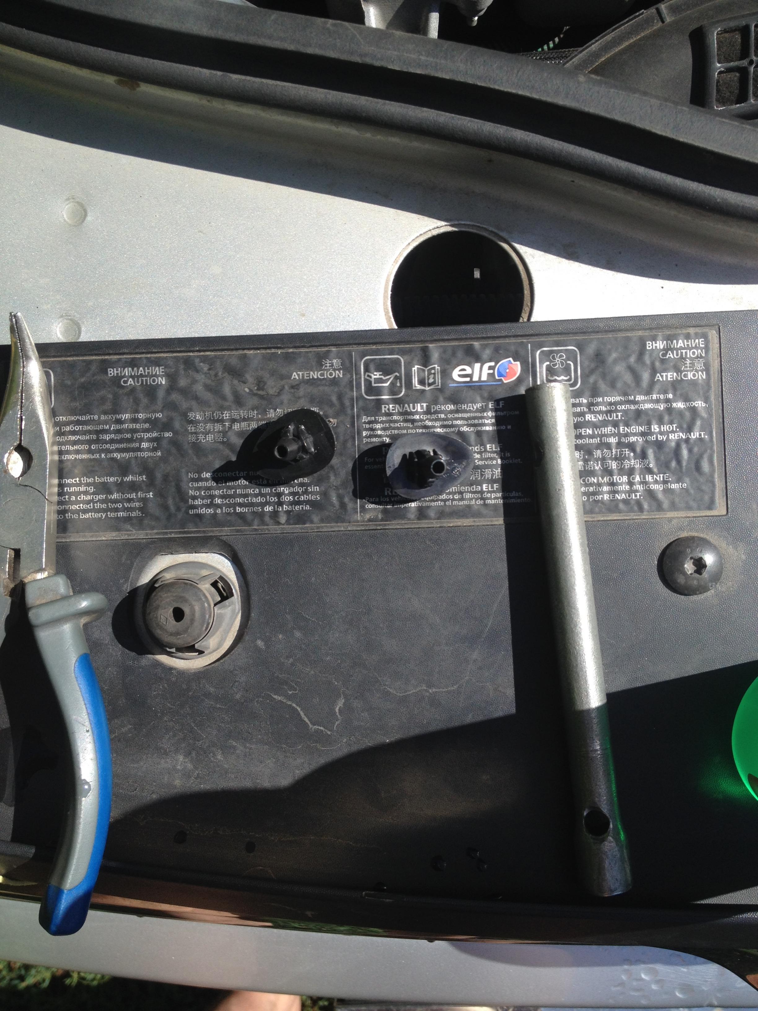

С усердием пролил на даче капот водой. Протекла форсунка не над свечным колодцем, а противоположная. Как где-то писали, форсунки идеально снимаются ВАЗовским трубчатым ключем 10х8, стороной на 8. Просто накручиваешь потихоньку и она выскакивает наружу. Пару колбасок строительного прозрачного силикона, чистая тряпка, мистер Мускул под рукой и все дела.
