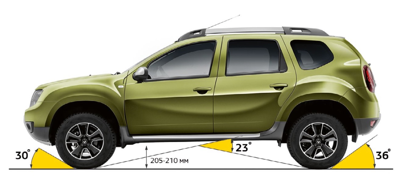

Напоминаю, Клиренс меряется по самой нижней точке днища.
Со всеми этими замерами не стал искать самую нижнею точку.
Замерил по пороги в районе точек установки домкрата 33-35см.
Так что 2см даёт ход рычагов, при условии, что колеса у машины были вывешены.
Так что байки про усадку, идите детям рассказывайте.
