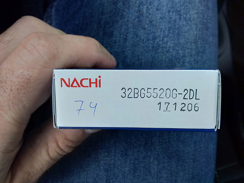

У тех кто ездит на рестайловом Duster dci подшипник обгонной муфты имеет размер 32x55x20
Размеры подшипника на бензиновом двс нужно уточнять.

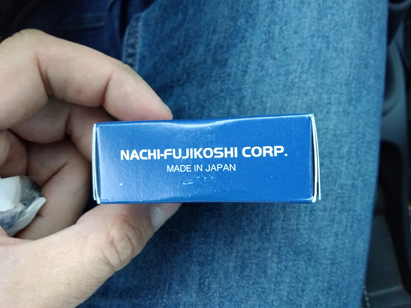

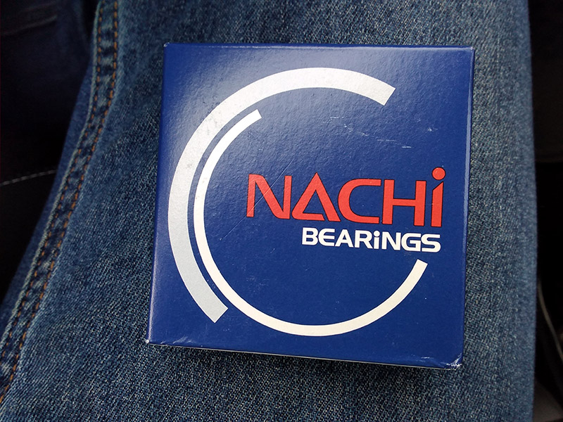

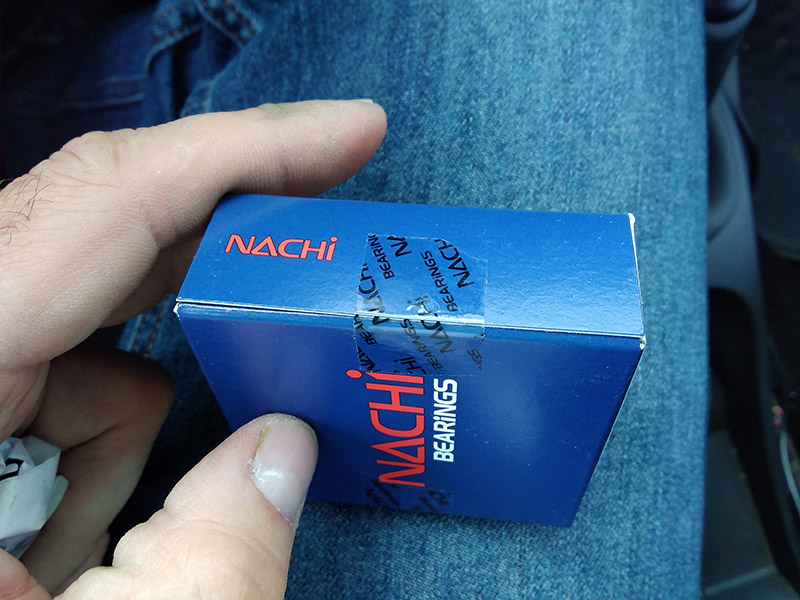

Во вложении коробка подшипника. Именно с таким номером и размерами стоит в компрессоре кондиционера на рестайле dci
