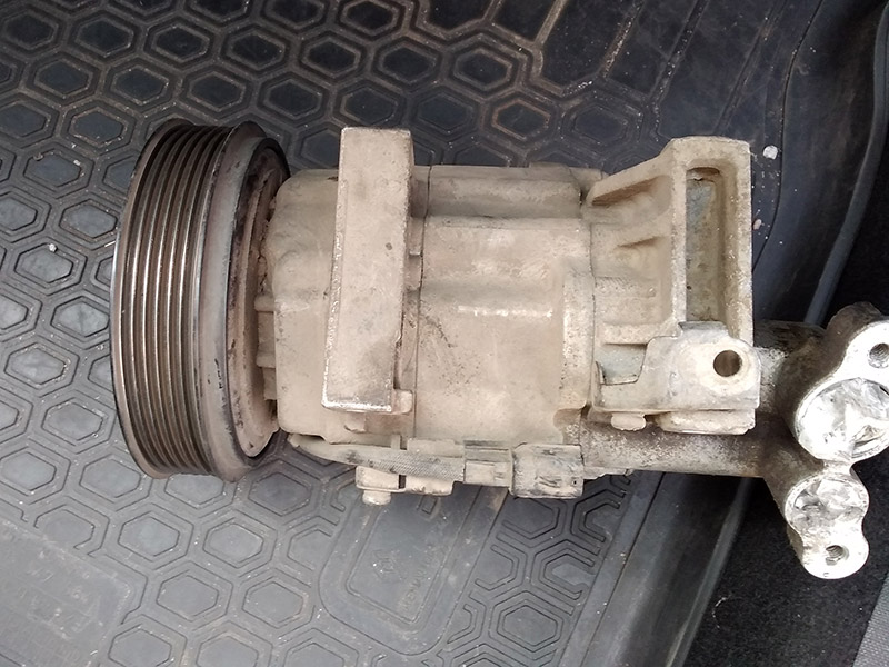

Мне пришлось пройти квест: найти якобы правильный и нужный, оригинальный NACHI с размерами который здесь упоминали на последней странице, купить в Авт...ке, их манагеры тоже не вкурсе, потом на разборе муфты стали известны истинные размеры подшипника. Что было дальше - лирика, не интересная никому.
Подшипник с размерами достаточно редкий в РФ, применяется еще и на Subaru, они этот размер знают и возят. В рунете можно найти еще и китайский (забыл название), подшипник в коробке с желто-черной раскраской. Он стоит около 1300-1500р.
Цена не кислая, но за оригинал просят около 2500р. Тот что на моем фото примерно так и стоил, я купил по акции со скидкой за 1850-1900р., точно не помню, но чек есть и если нужны детали, посмотрю. Не знаю можно ли тут приводить ссылки на магазин, но в яндексе он есть на первых страницах.
Если кому нужно, то пишите в ЛС, дам точные координаты.

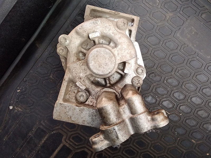

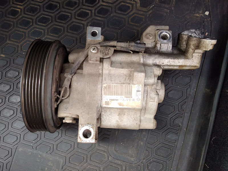

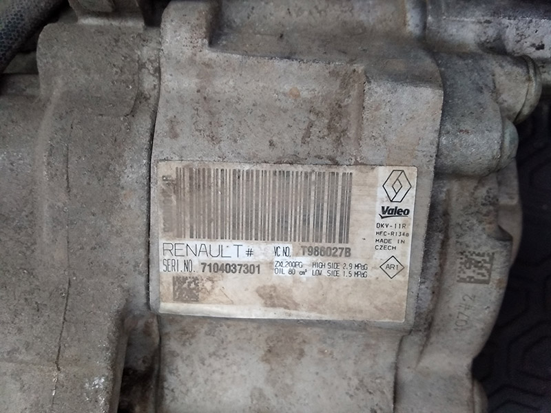

Вот как выглядит компрессор на рестайле dci. В сети по запросу не нашлось точной картинки, но теперь она есть и я думаю поисковик их выдаст ищущим
