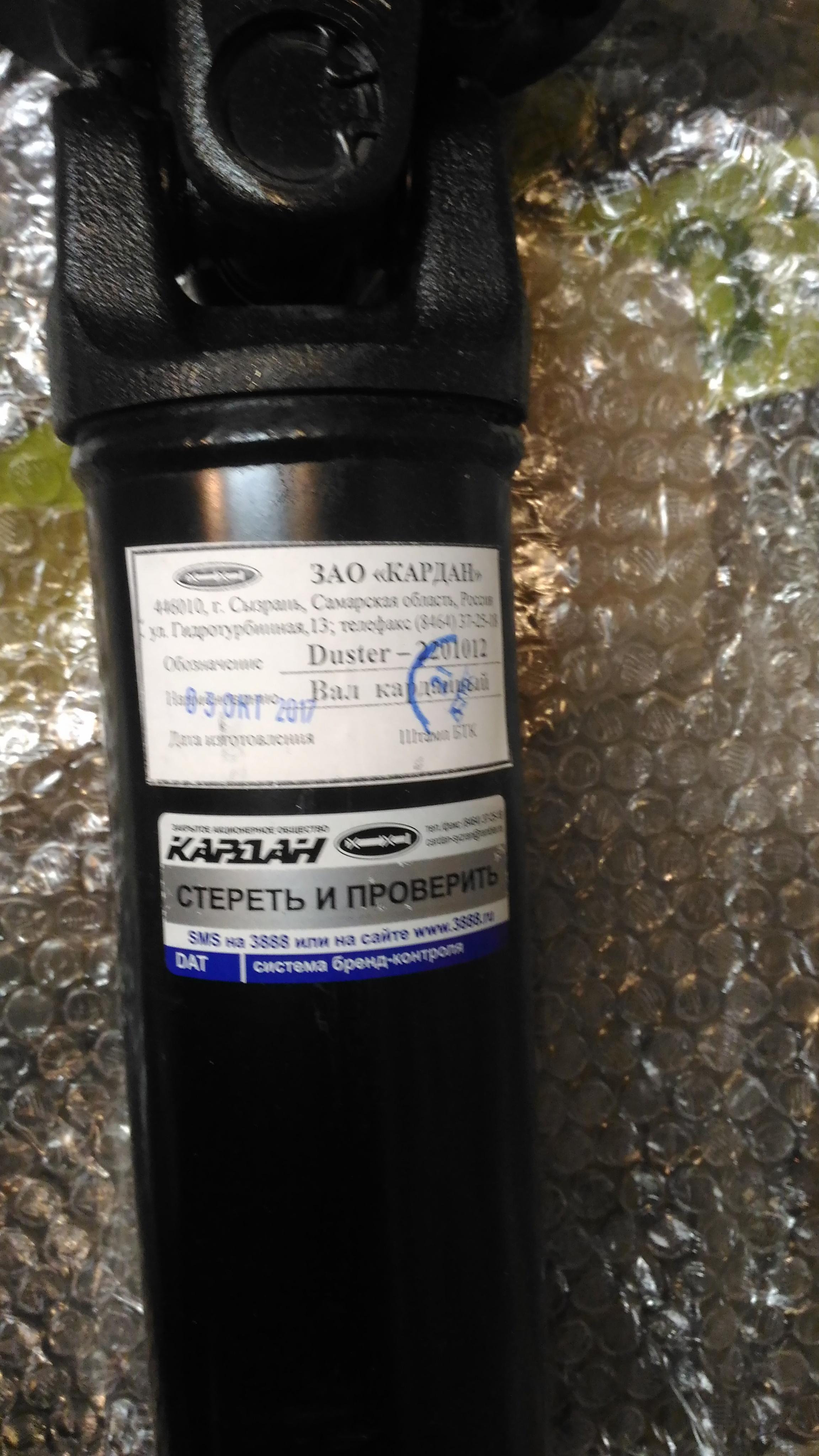

Добрый день, вот и приехал мой кардан г. Сызрань, поставил в ноябре 2017г. Брал с офф,сайта. Проехал на нем около 40 тыс.км крестовины обе без нареканий, месяц назад начал посвистывать подвесной подшипник, а теперь и шрус, у него появились люфты, разберу отчет по нему выложу, заказал новый шрус. Езда асфальт/грунт 80/20.
