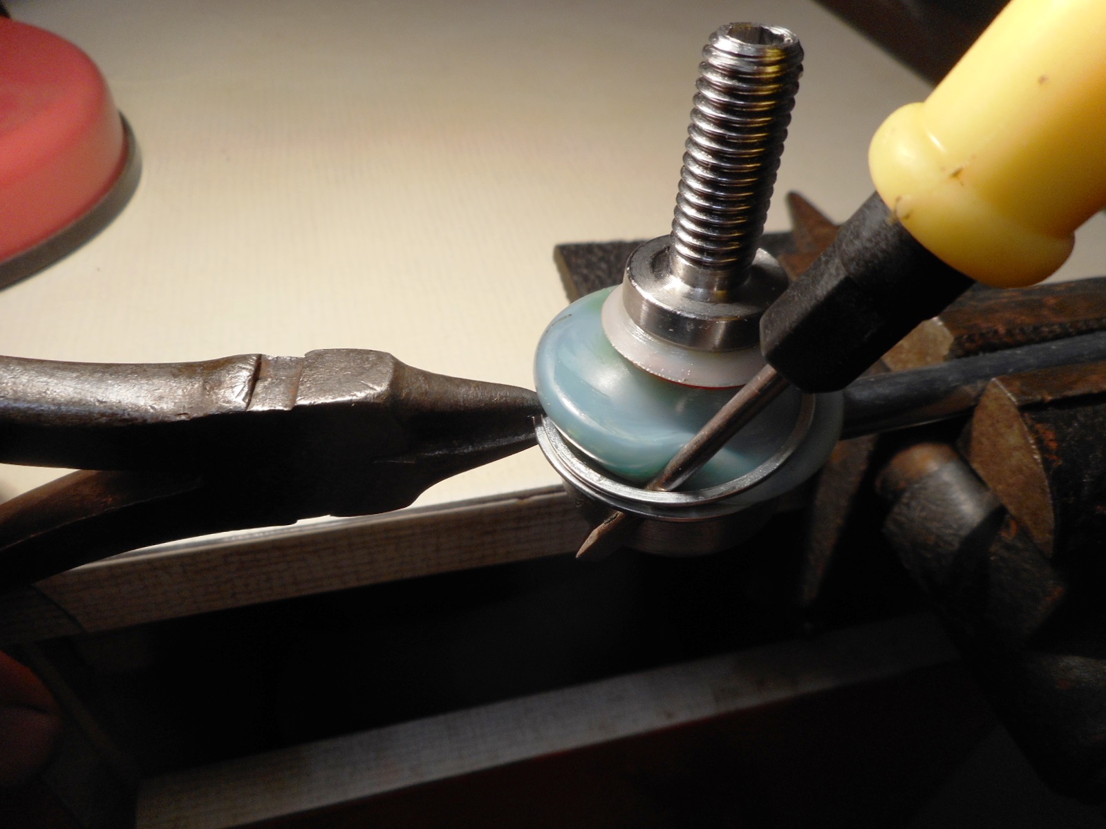

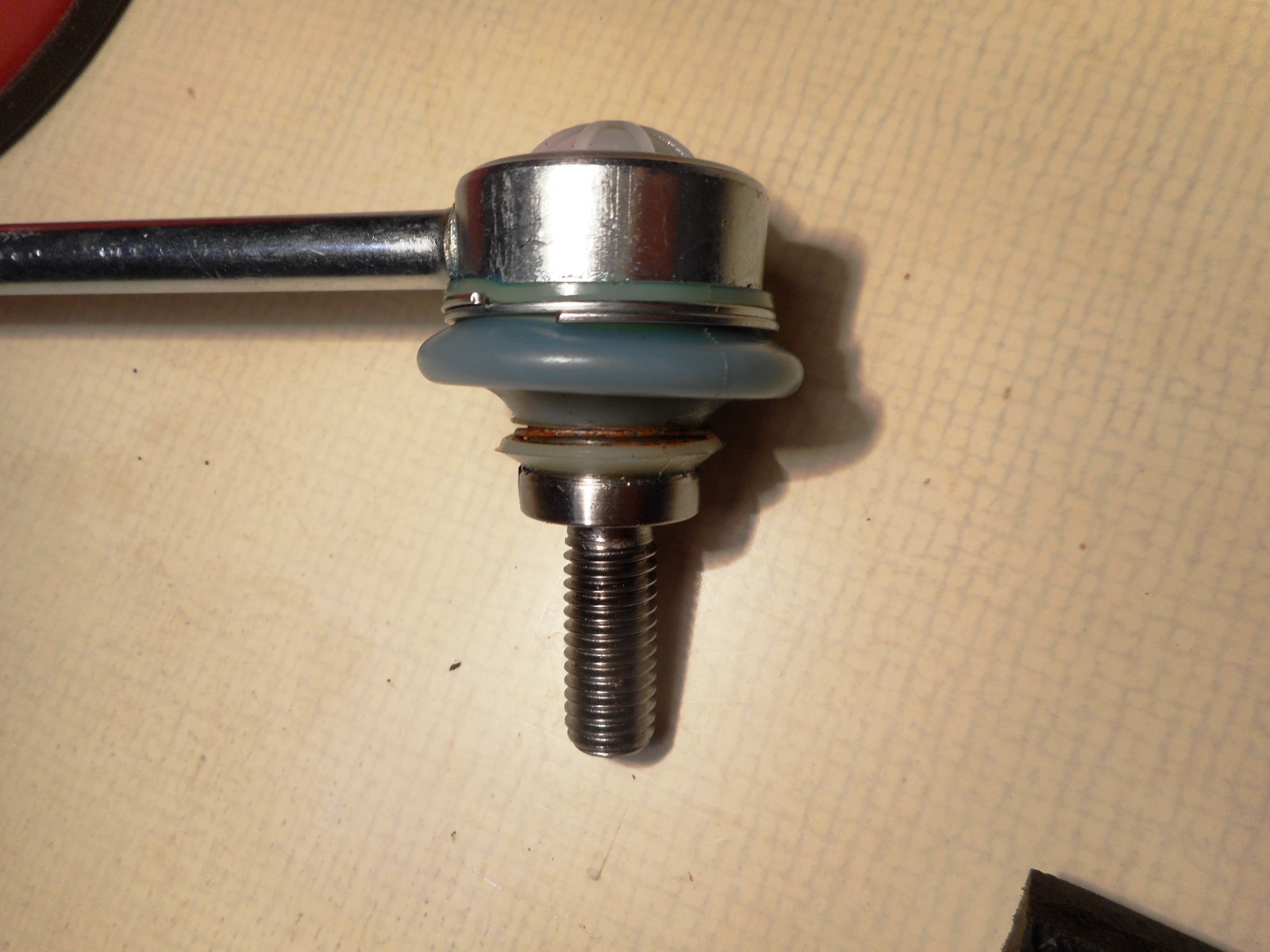

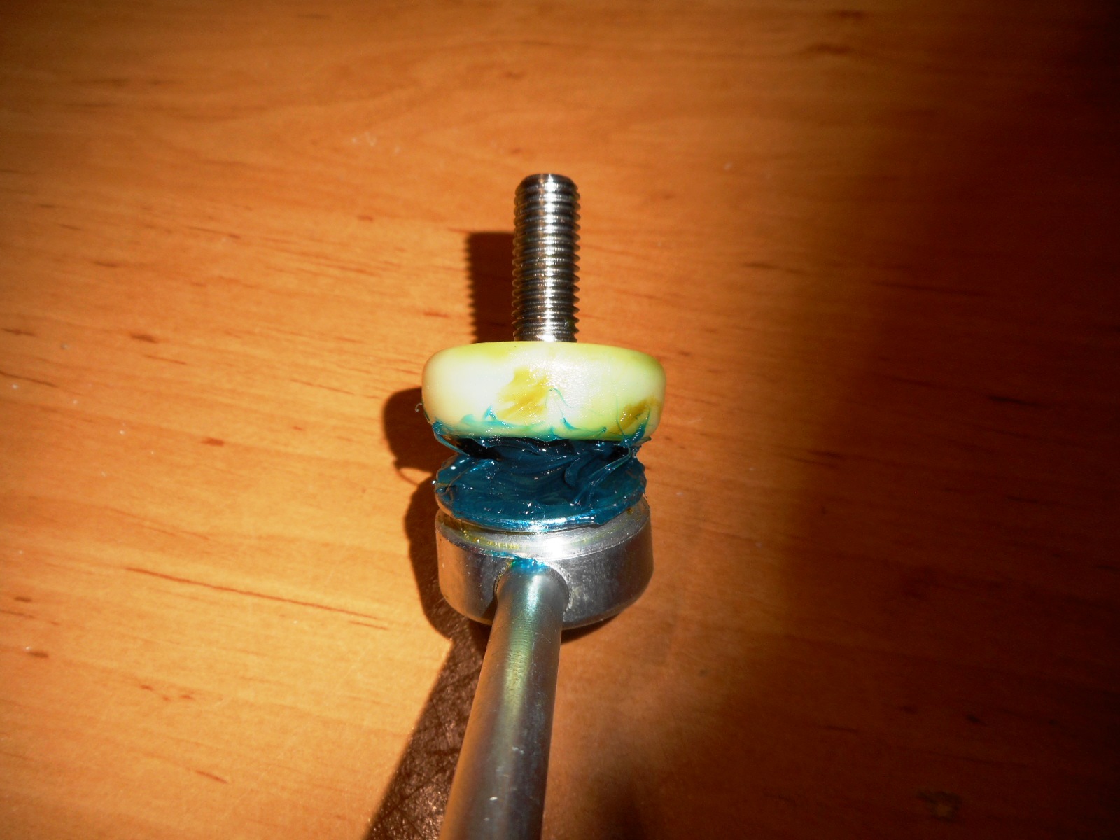

Всё, новая косточка готова к эксплуатации. Удалил родную и набил новую смазку только на одном пальце, на втором заменил только силиконовое красное колечко на металлическое, и усё. При одевании-продёргивании большого кольца, пришлось применить круглогубцы, кольцо жесткое и от руки его поставить на место не получалось.
