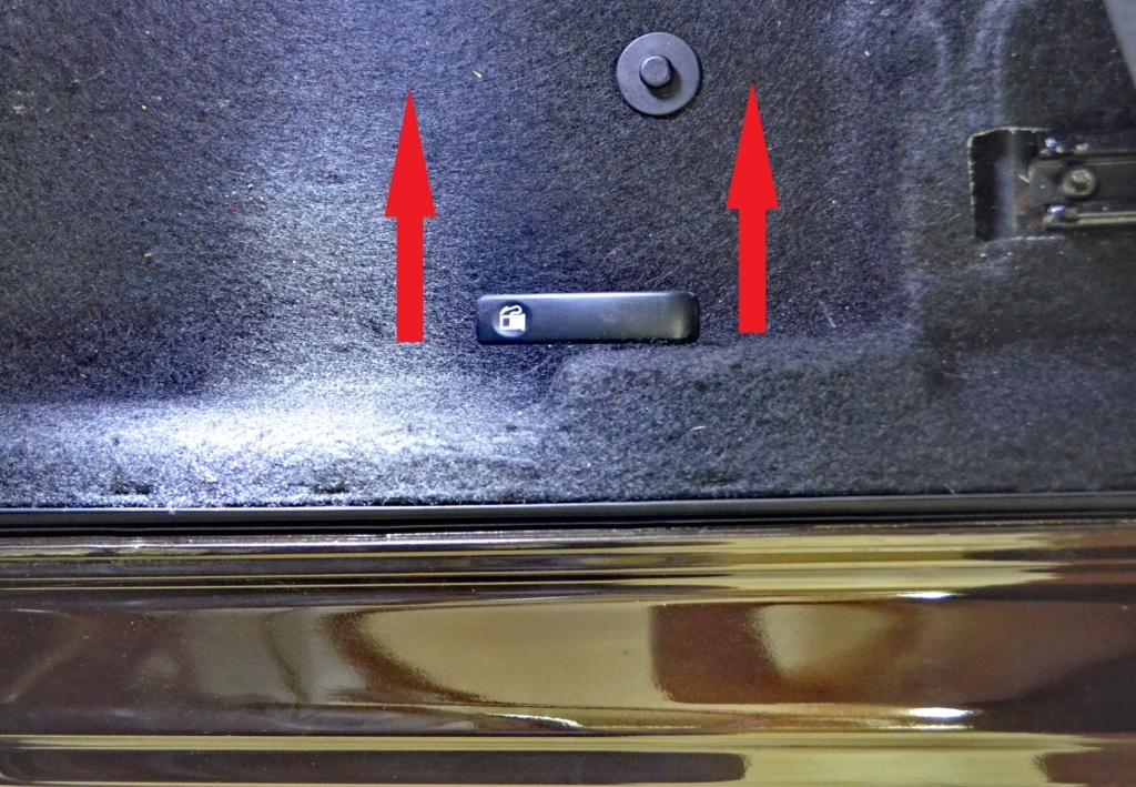

Накладки на липучках, крепить не сложно, но нужно прицелится чтобы по возможности с первого раза установить, отдирать обратно мало приятного. Мы при установке попробовали толстую плёнку под накладки укладывать, а потом плёнка вытаскивается из-под накладки и вполне нормально устанавливается.

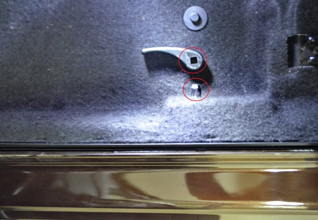

Снять нужно рычаг открывания бензобака, рычаг открывания капота и несколько клипс, затем всё устанавливается на свои места.
Как снять рычаги открывания капота и бензобака на фото.
