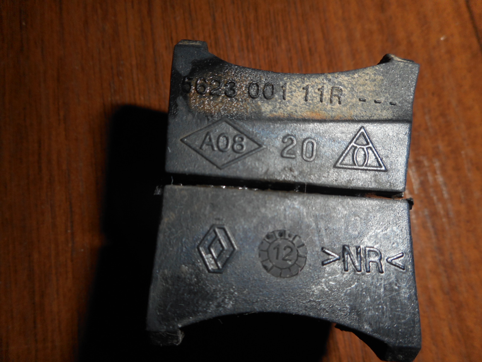

Думаю что втулками надо заниматься раньше, а не тогда когда пойдёт стук от их износа. У знакомого фурмочанина пробег 109тыс. а задний стаб уже просится на замену. Не какие подкладки-прокладки ему уже не помогают, пескоструй-коррозия сделали своё дело. Сегодня полез посмотреть на заднем стабе свои родные втулки, пробег 43тыс./км. стука не было.Пошатал монтажкой-непонятно, думаю дай сниму правую и визуально увижу что там, снял, восторга нет. На стабе уже есть раковинки, втулка имеет износ, поставил на замену пока одну новую втулку от Malo.
Стоковая втулка, внутренний ф-вместо 12мм. стал 14мм. с обоих сторон.
