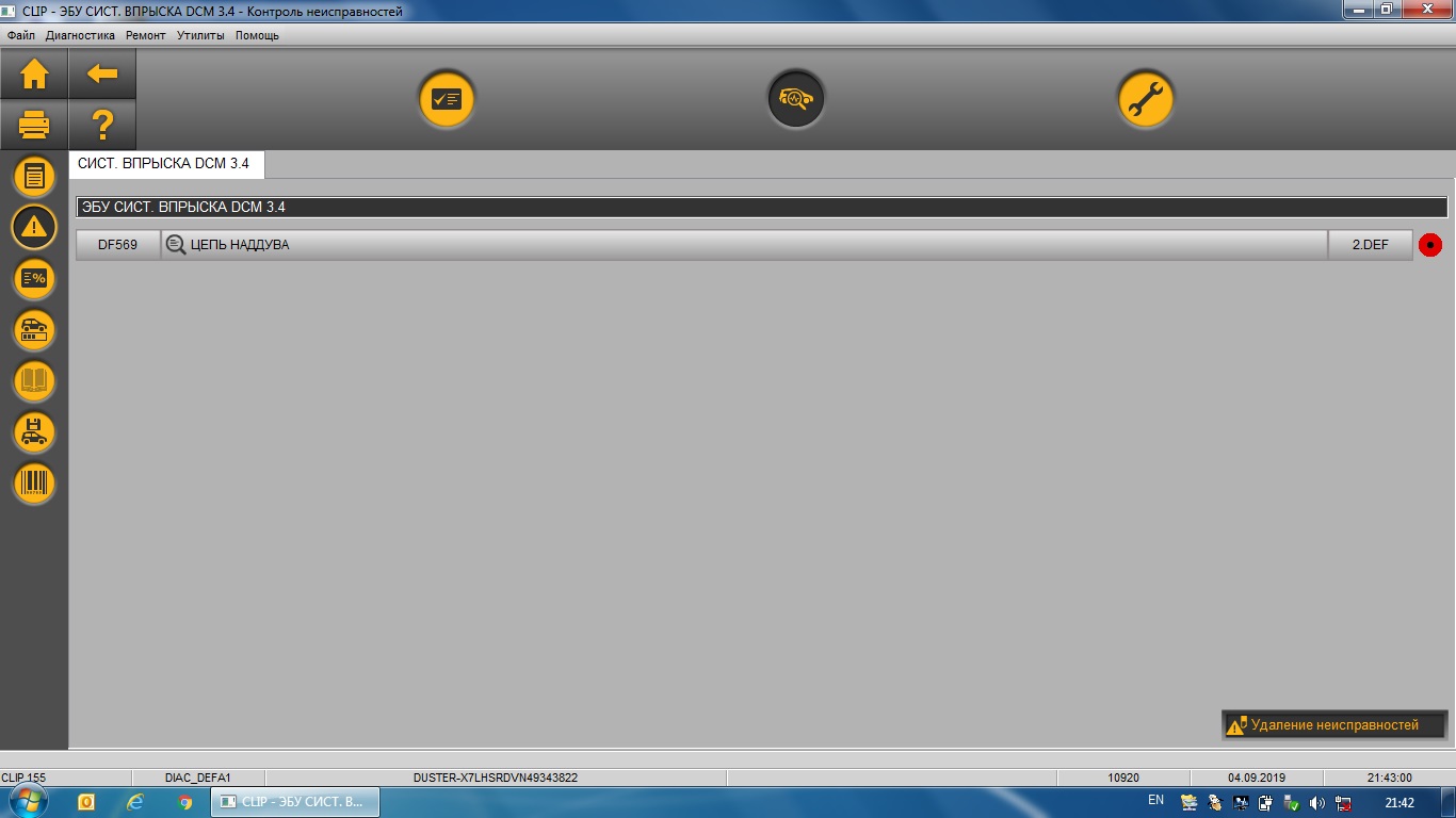

Однозначно клип в руки или к диагностам считывать ошибки и смотреть параметры,я щас с турбиной мучаюсь недодув ищу,ТКР буду снимать.Только клип показал явную картину.Иначе тупо потеря времени.

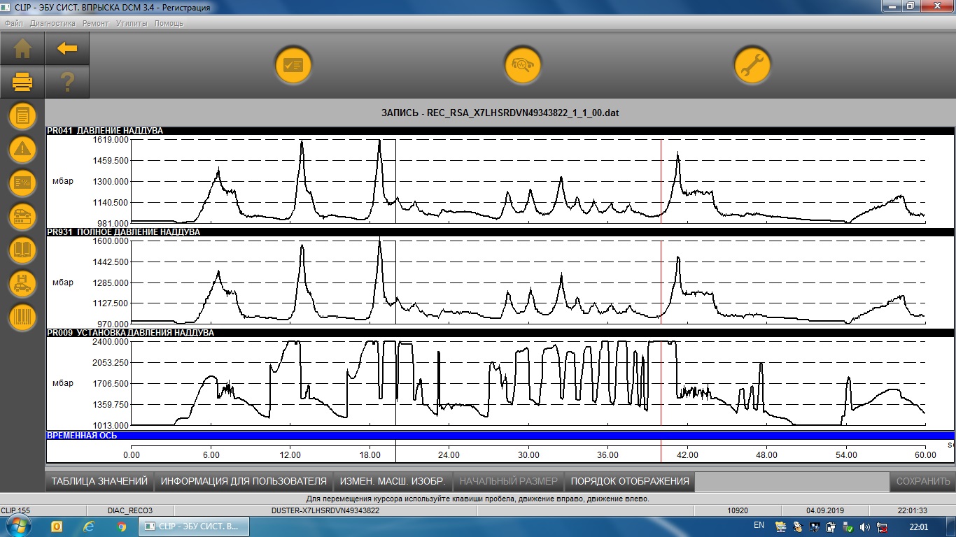

Было бы счастье но несчастье помогло немного разобрался как диагностить и графики строить не зря покупал!

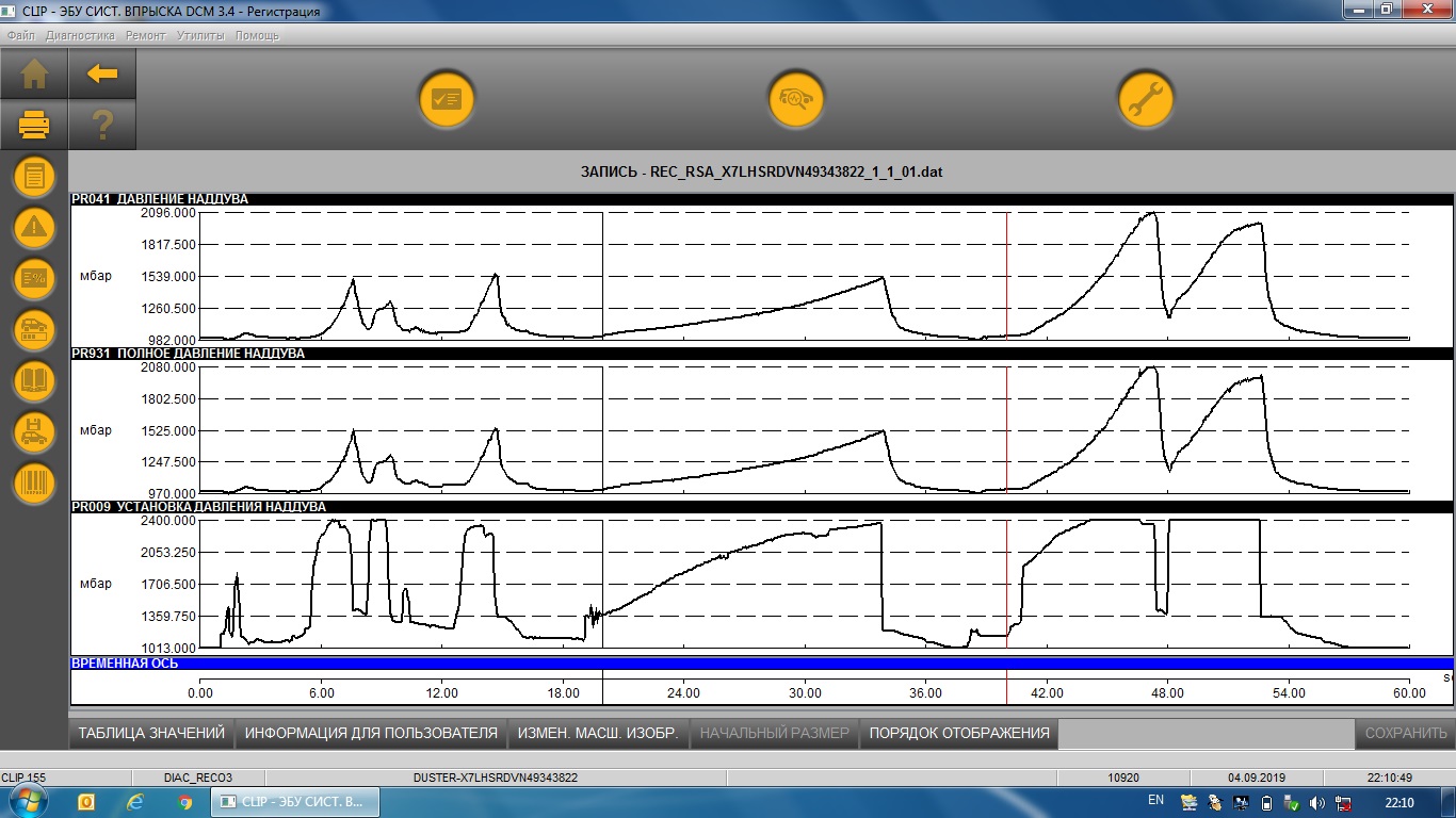

первое фото- сама ошибка именно реношная .второе фото газую на ХХ до отсечки,и 3е под нагрузкой 4я 1500 педаль в пол.
Грешу на клапан байпаса слышен свист не сильный(люфта на картриде практически нет,обтюратор подключал на прямую без модулятора и с модулятором разницы нет,патрубки менял датчики менял все фильтры менял а воз по ныне там ,остается ТКР хотя еще рано ему всего то пробег 65-66 тыщ,но он давно мне мозг иногда парил.Что поделаешь -железо!
