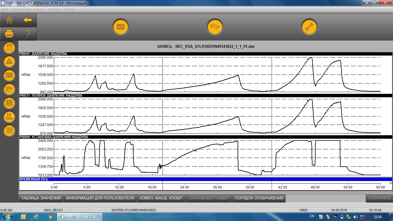

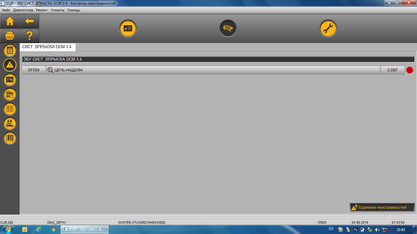

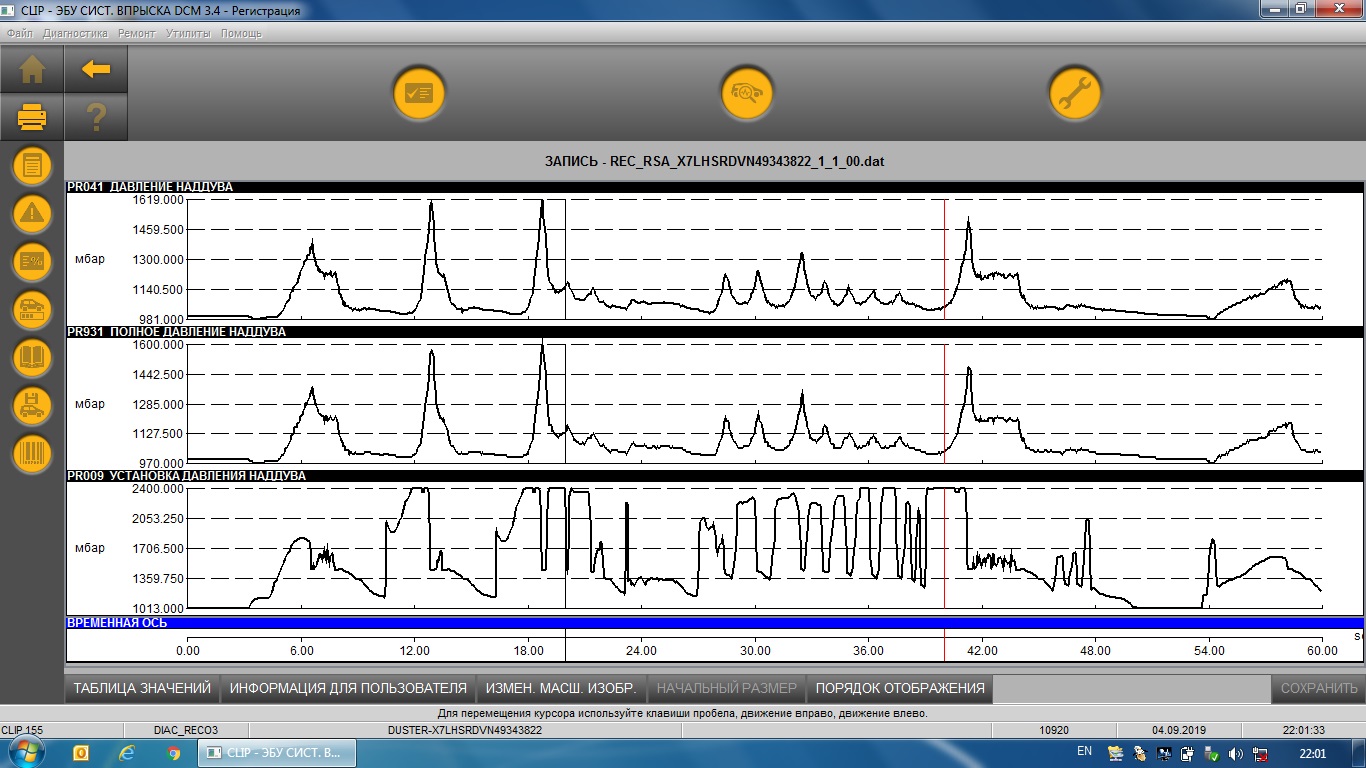

Немного повторюсь в эту тему.продиагностировал все что только можно -выношу приговор ТКР скорее всего клапану абтюратора вчера немного с клипом поигрался и чуток разобрался как диагностировать и строить графики.
1-эта же P0299
2 газую на ХХ до отсечки в течении минуты
3пробный заезд под нагрузкой кусок есть когда 4я 1500 педаль в пол
По графика недодув огромный а если едить не спеша то вроде прет авто отлично,и ошибки нет,но стоит с низов на 4и на более высших то чувствуется турбояма а потом подхват-графики этои подтверждают,отремантирую ТКР сниму опять,и если будут как в уставках то мне кажется мой авто просто станет САМОЛЕТ-шутка!
