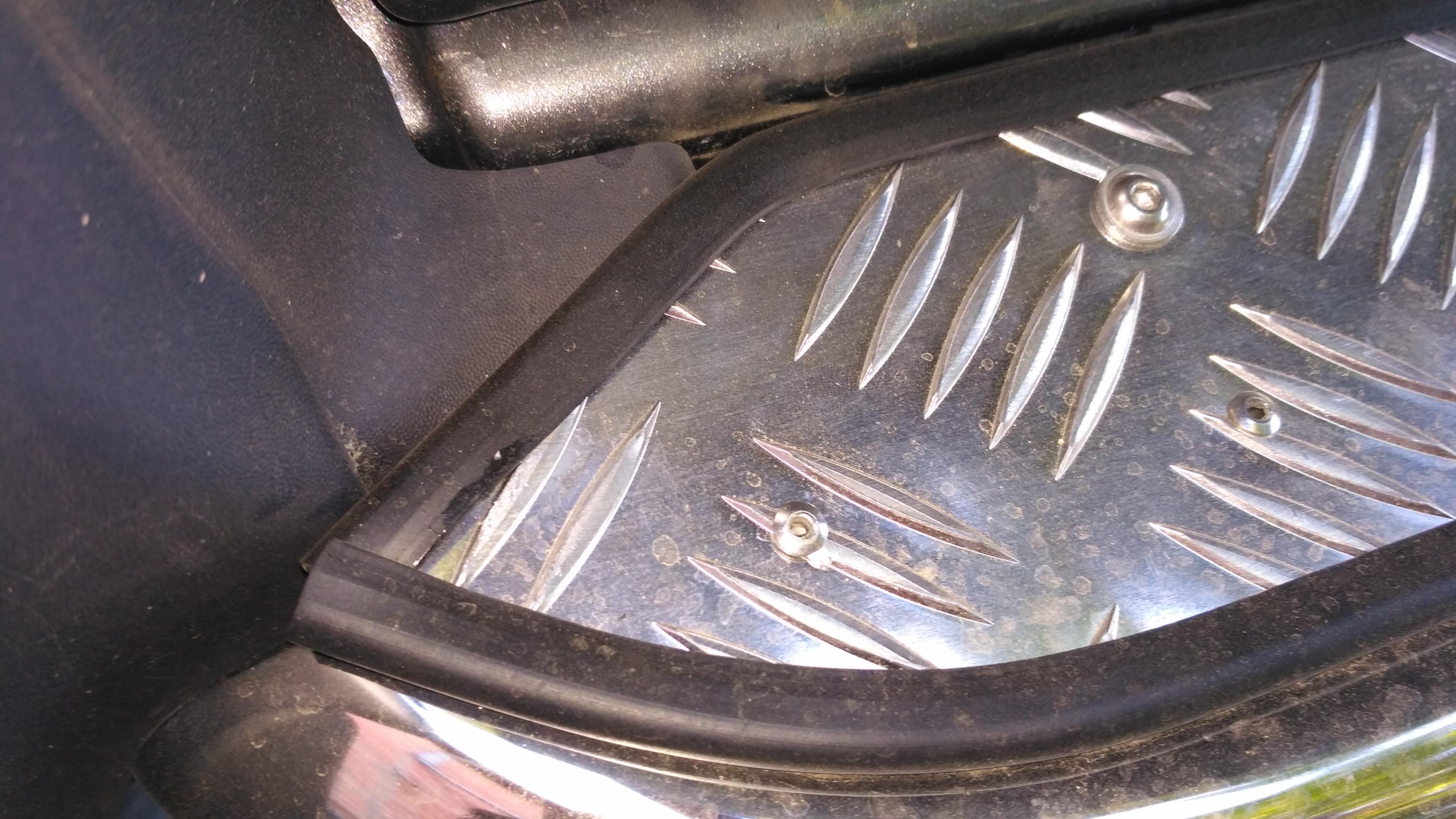

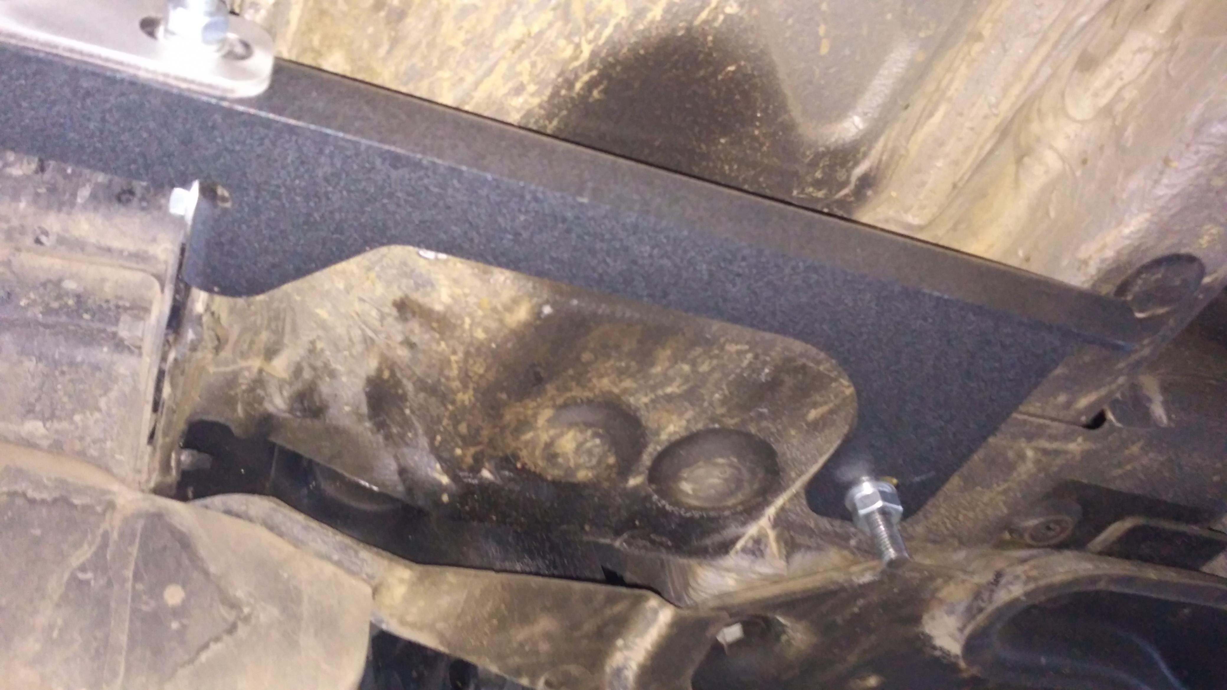

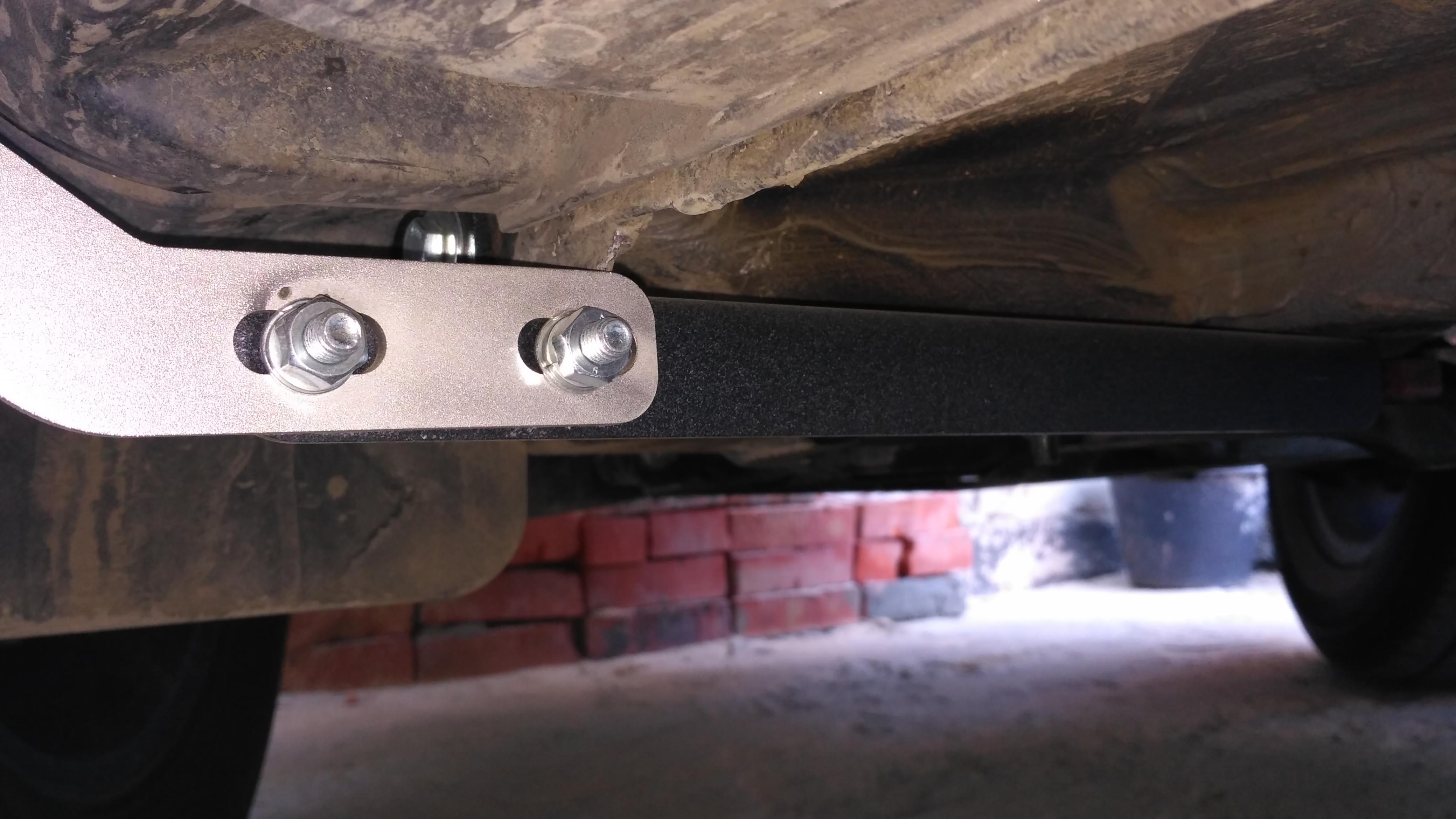

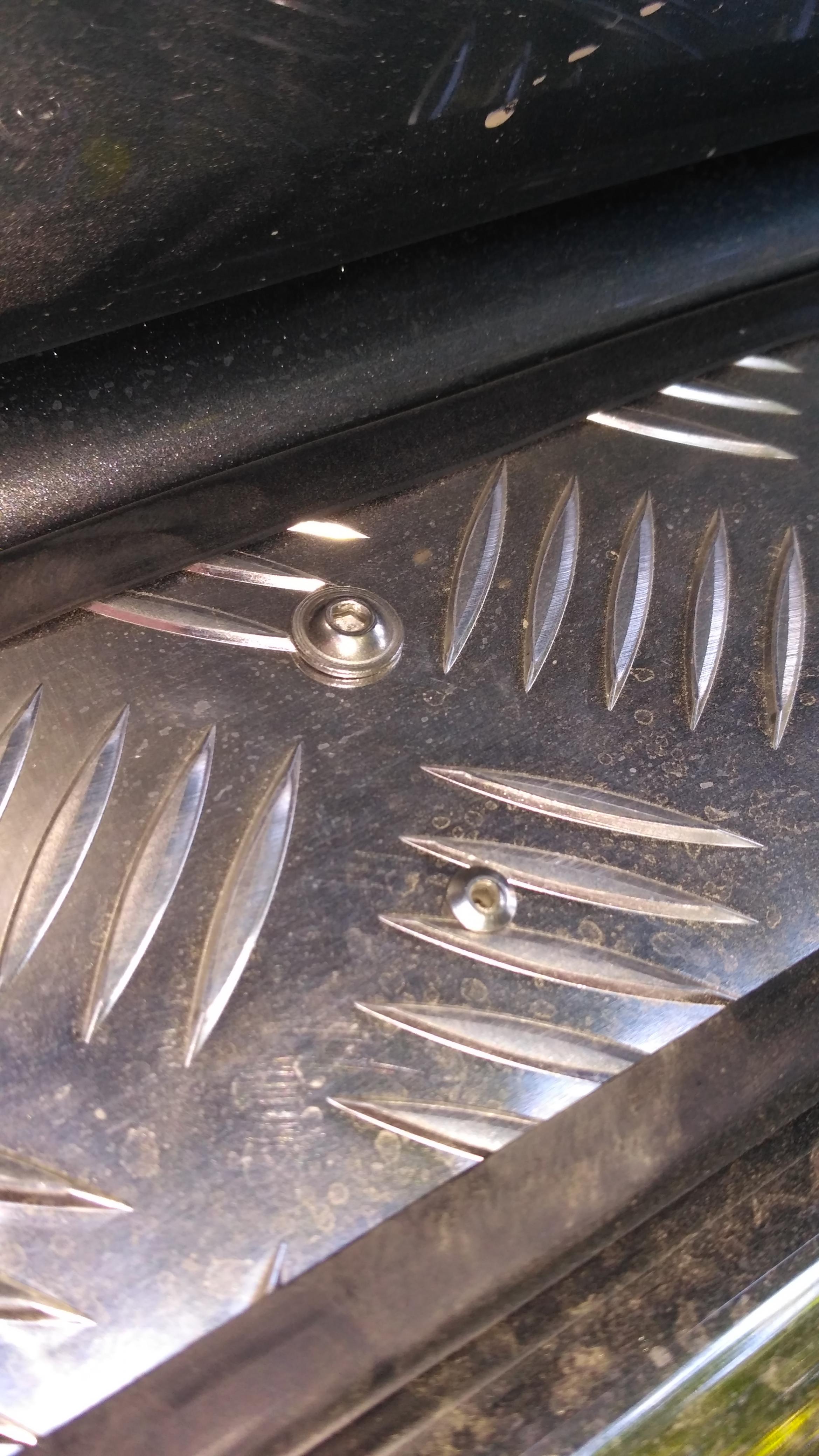

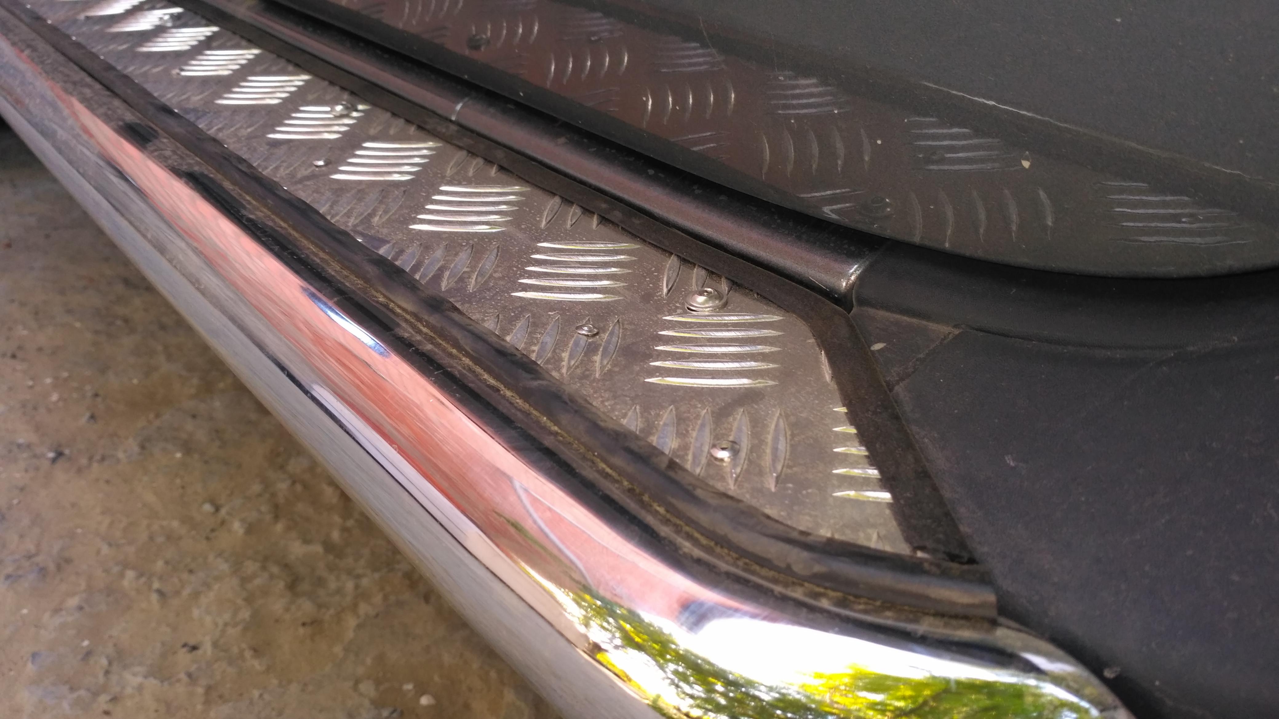

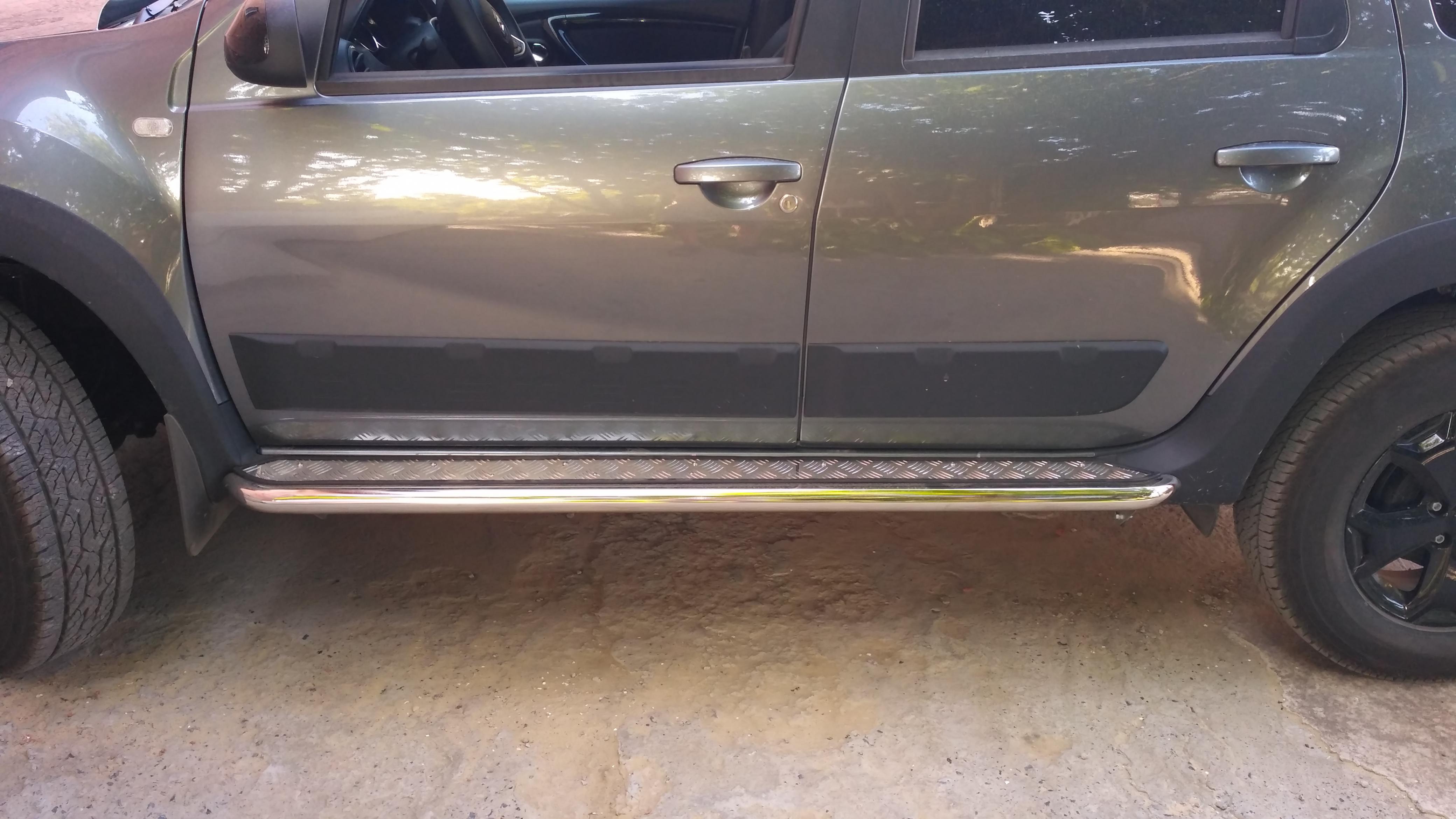

В добавление к пред. посту - сделал фотографии.
Видно, что прилегание практически идеальное, размер соединительных отверстий позволяют подогнать положение порога ровно под кузов.

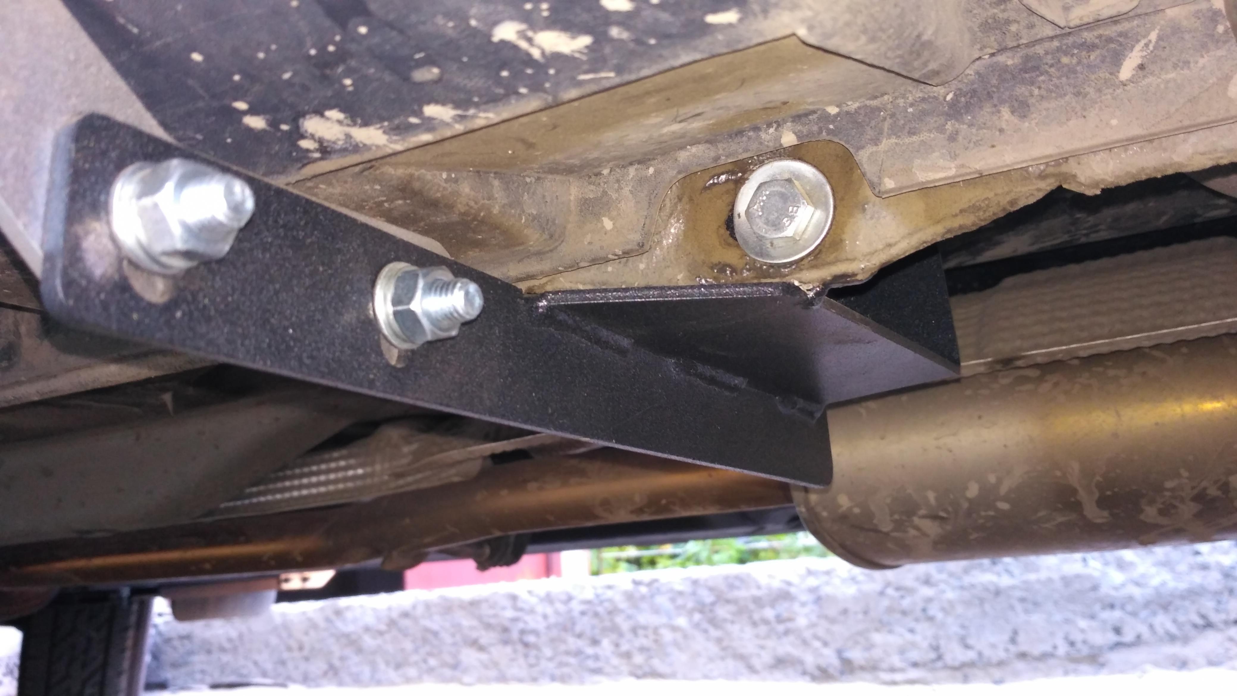

По самим кронштейнам - качество изготовления очень хорошее, конструктив задних кронштейнов тоже отличный - задняя часть порога стоит как влитая, даже если на ней прыгать. В передней части неплохо бы добавить еще одну точку крепления, благо рядом есть технологические отверстия, лучше всего - на лонжероне. Передняя часть порога ходит слегка под нагрузкой.

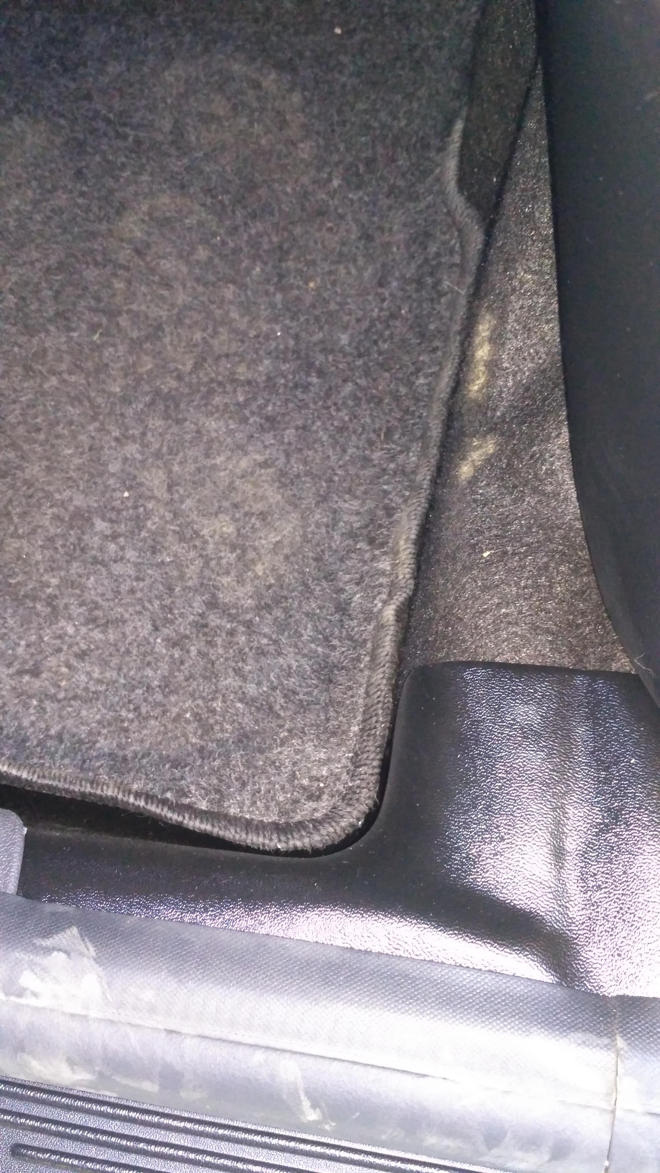

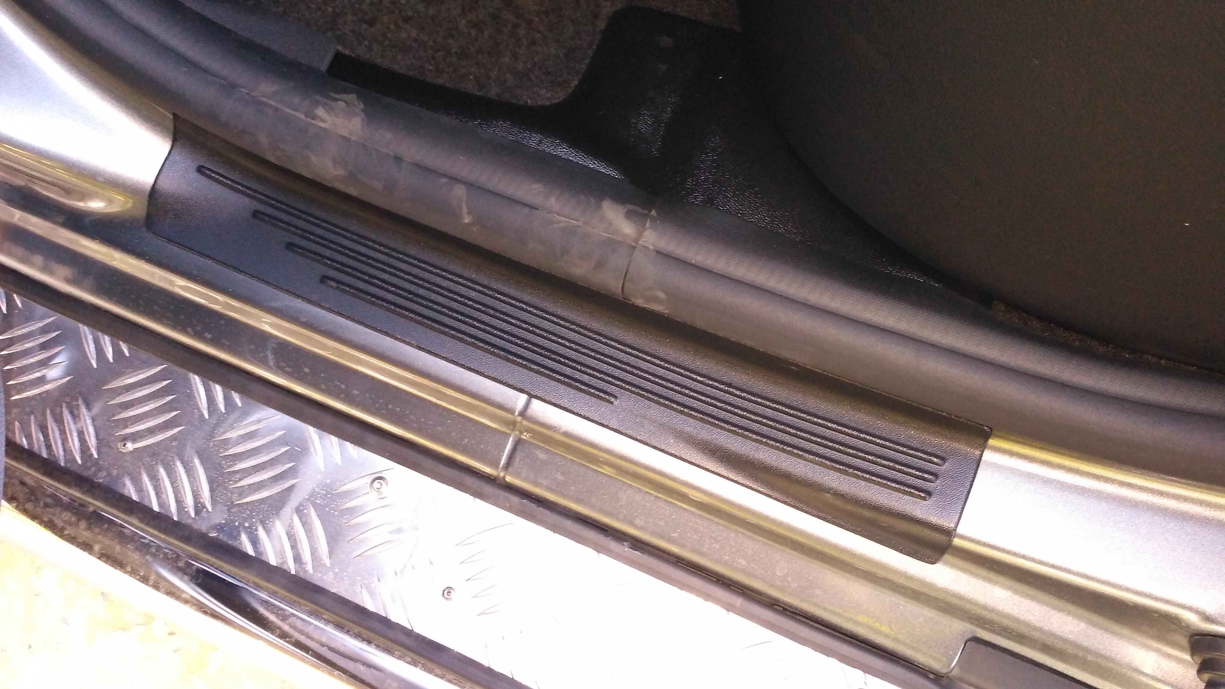

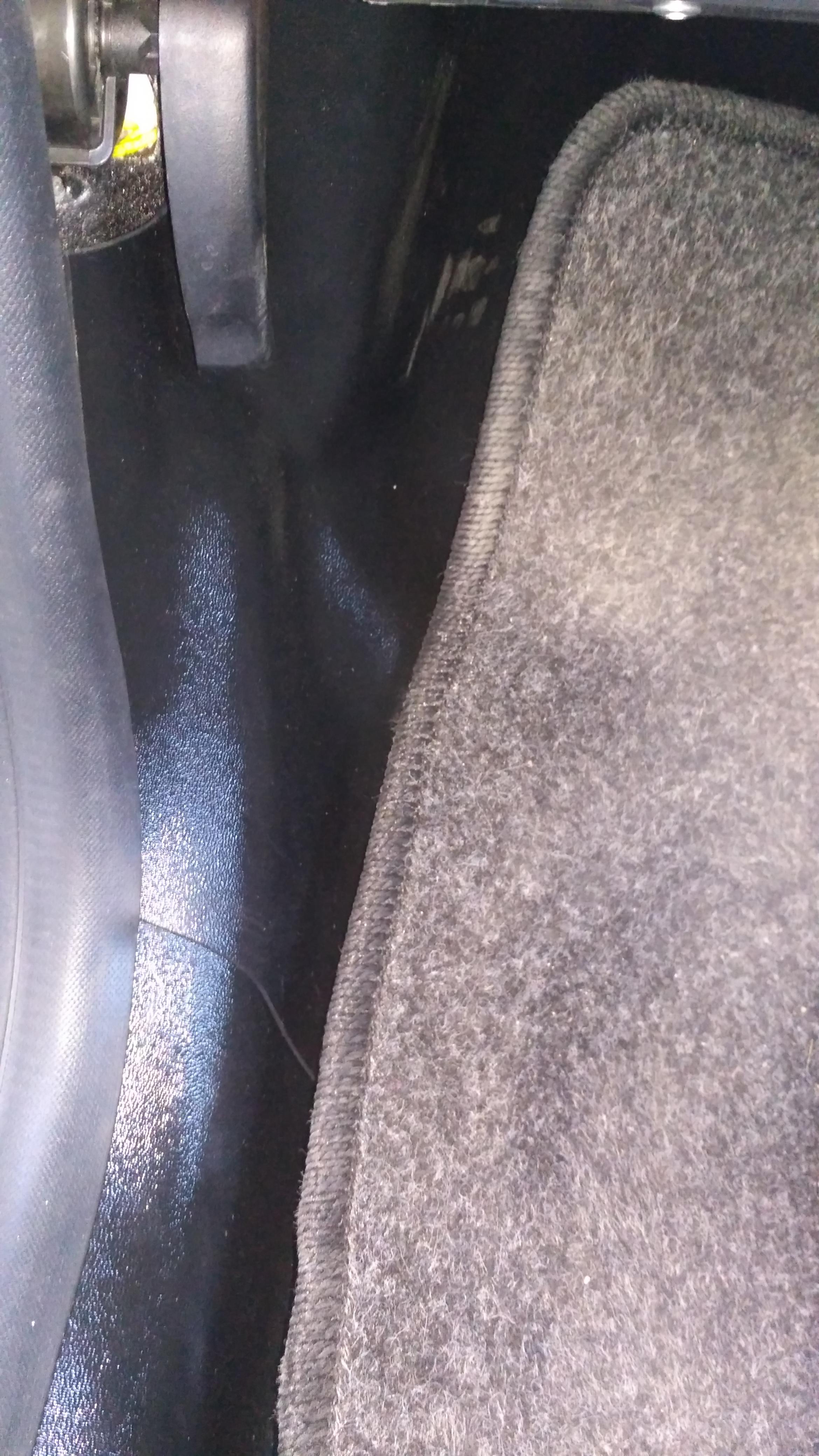

По накладкам. Внешние на проемы - идеально, неотличимо от оригинала (но оригинал вроде только передние есть). Внутренние передние тоже хорошо. Задние - явно маленькие, на фото видно, что ковролин все равно пачкается.
