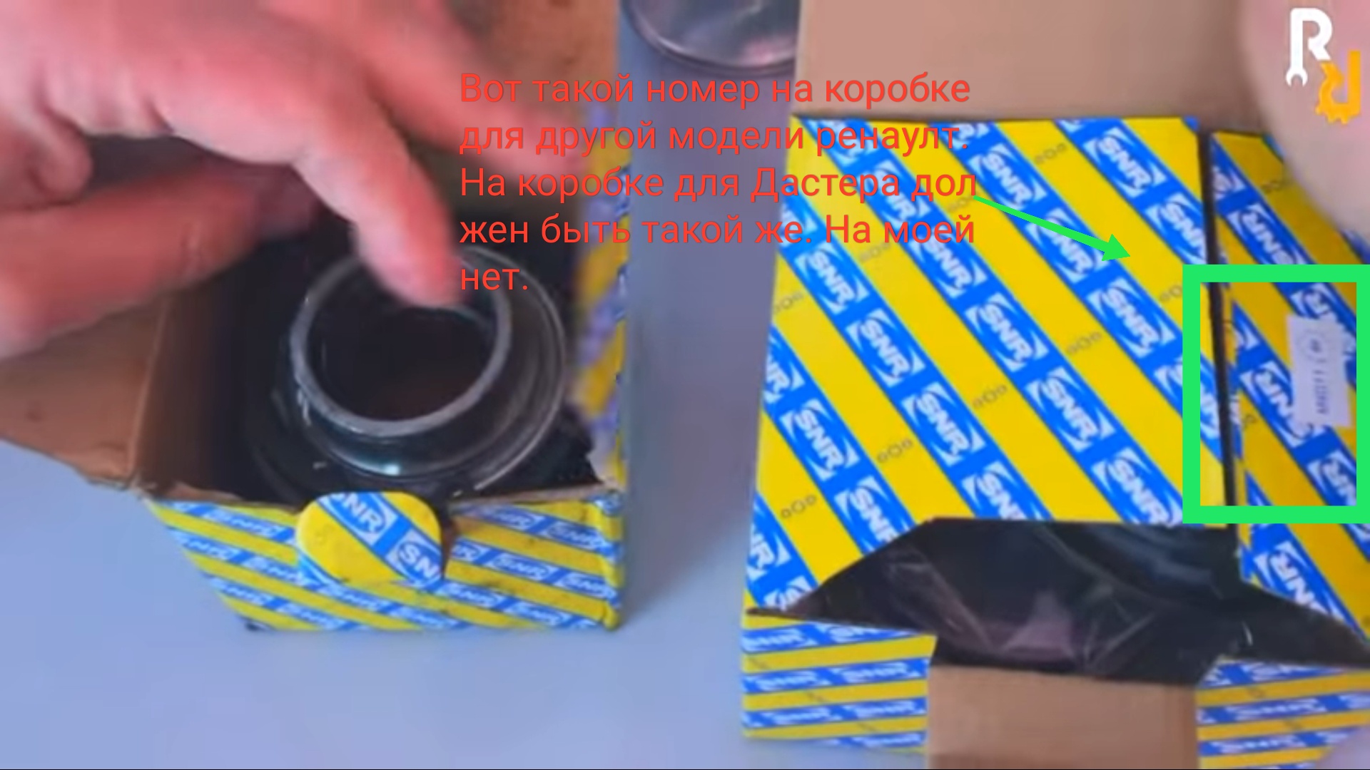

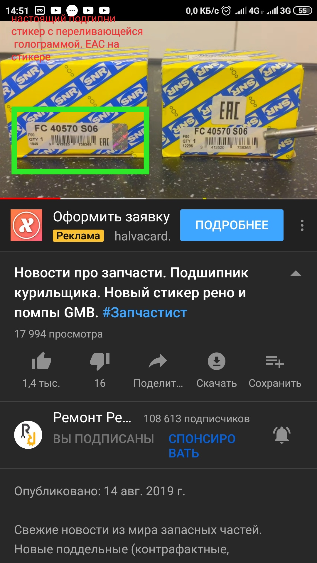

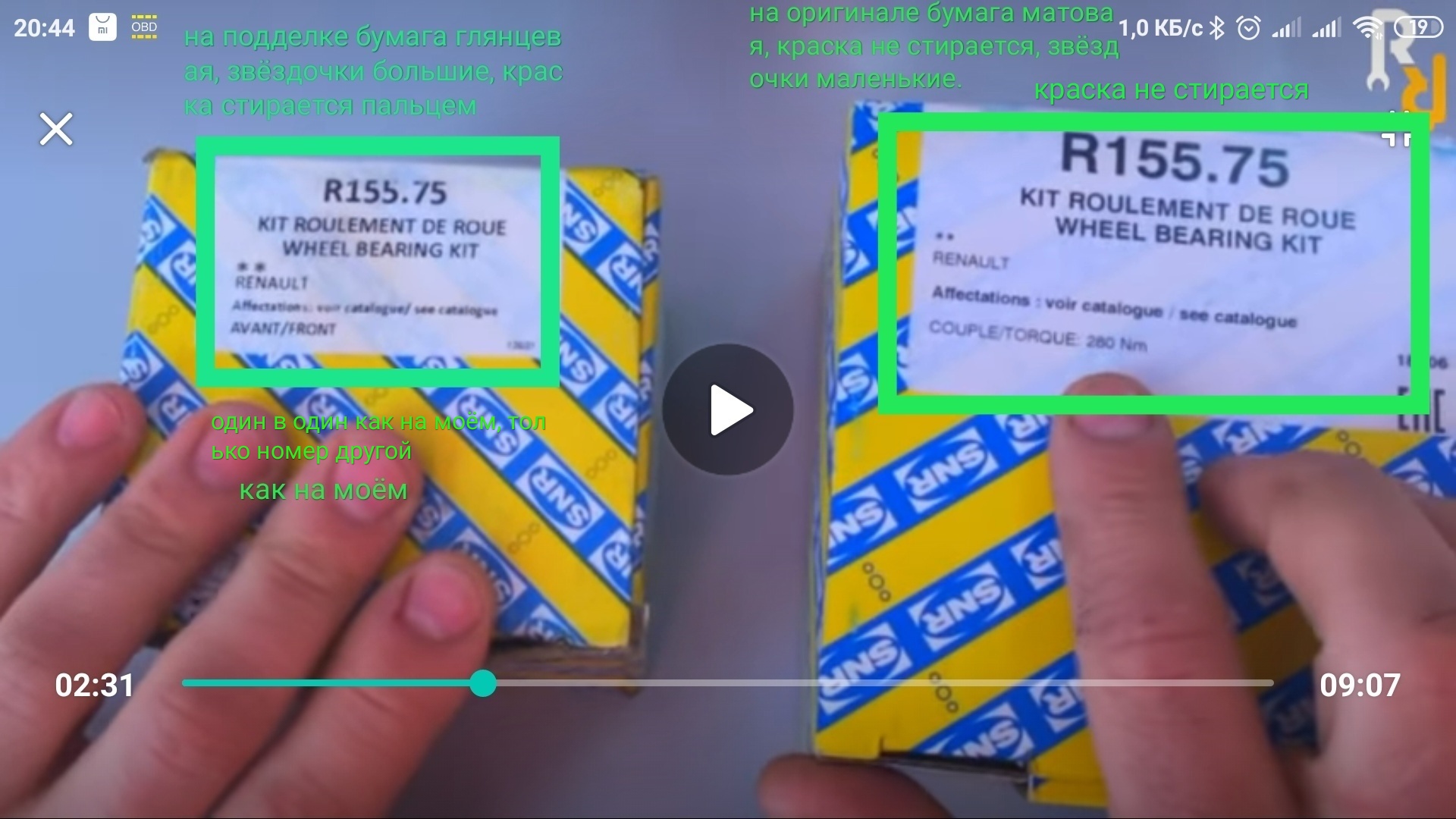

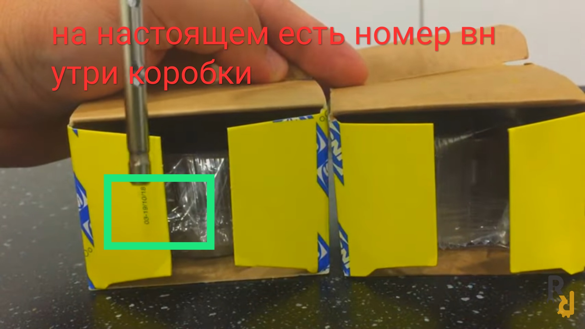

Вот делюсь информацией после просмотра видео о поддельных подшипниках. Думаю многие получат ответ на вопрос "почему загудел мой подшипник SNR который вроде бы оригинал". У меня такое чувство, что производитель выкидывает из под полы брак на продажу. А может подделывать стали лучше, но не в сторону качества, а в сторону похожести. Вот фото из видео о подделке. На последнем фото подшипники для Рено Меган кажется, с кольцом для датчика. На Дастере без кольца. На первых трёх, в большой коробке тоже не для Дастера, но признаки отличия от подделки одинаковые.
