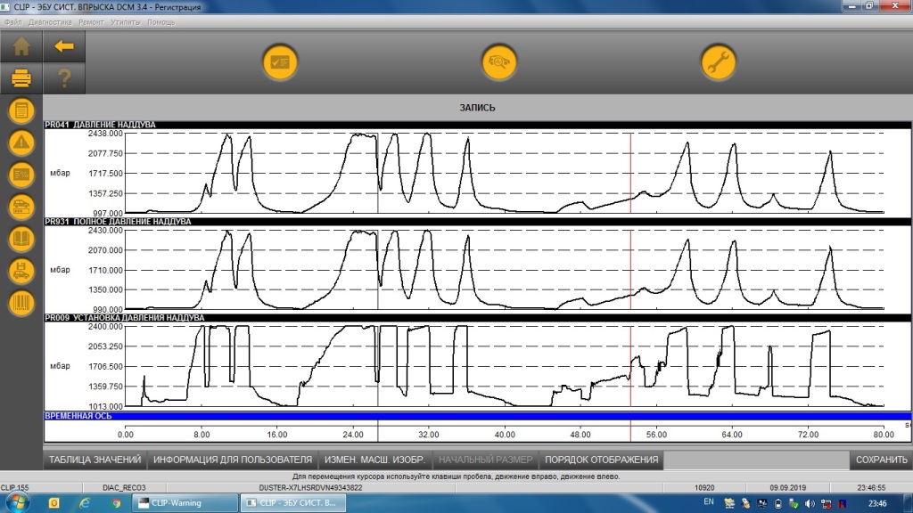

Установил ТКР на место, смутило то что нет прокладки на фланцах между вып коллектором и горячей улиткой(при снятии думал что на коллекторе осталась) ,но на выходе в приемную трубу есть, бывает такое? хотел вырезать но медь листовую куда то дел.
Вроде авто побежал как положено, сделано было лишь одно-на 1-2мм подкручена регулировка вестгейта, пропал легкий свист, подрыв стал как положено примерно с 2000 и на всем диапазоне, сделал небольшой заезд ,но совсем изнасиловать не получалось, больно шустрая сталаНаверное на этом и остановлюсь.
