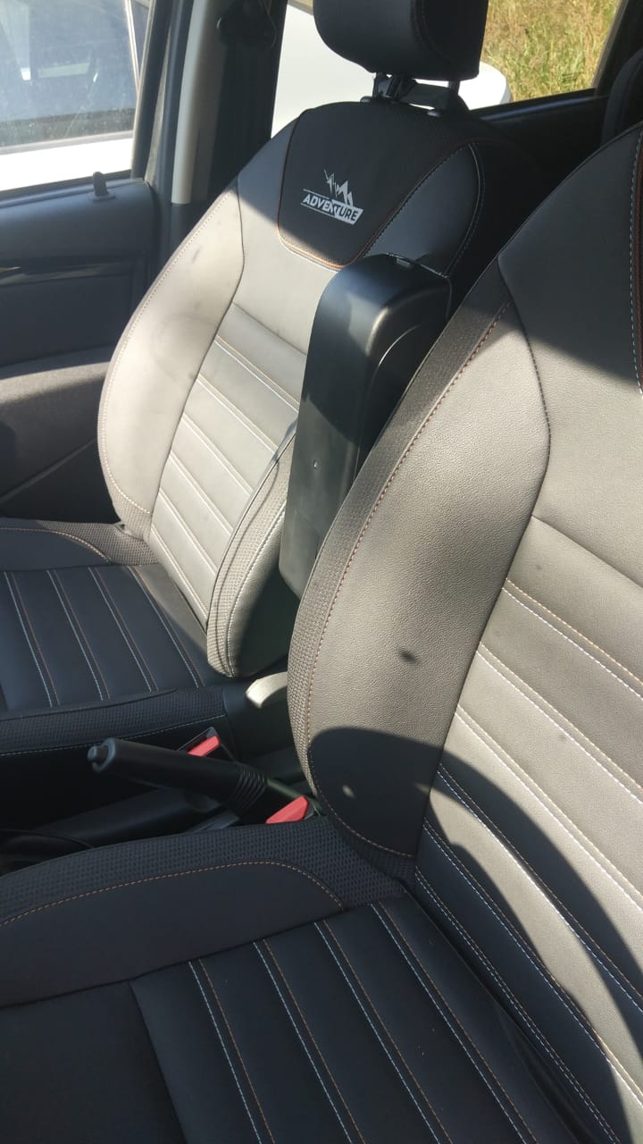

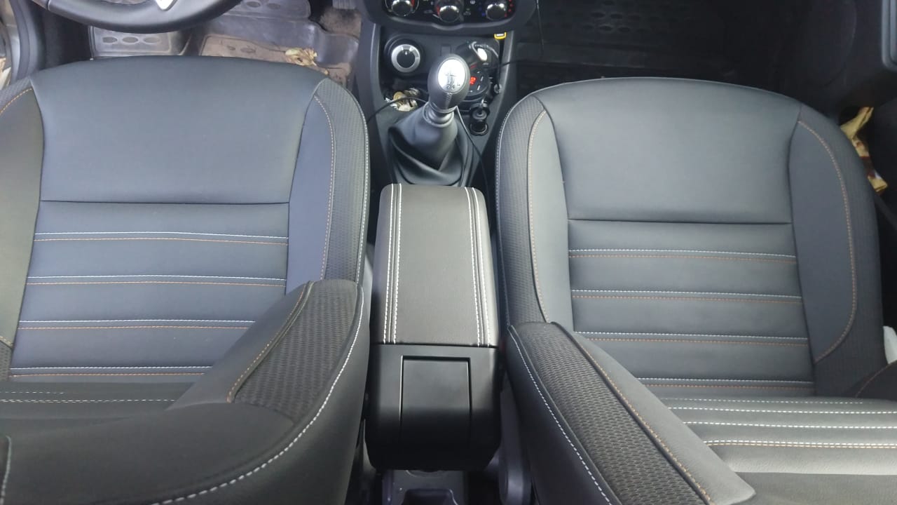

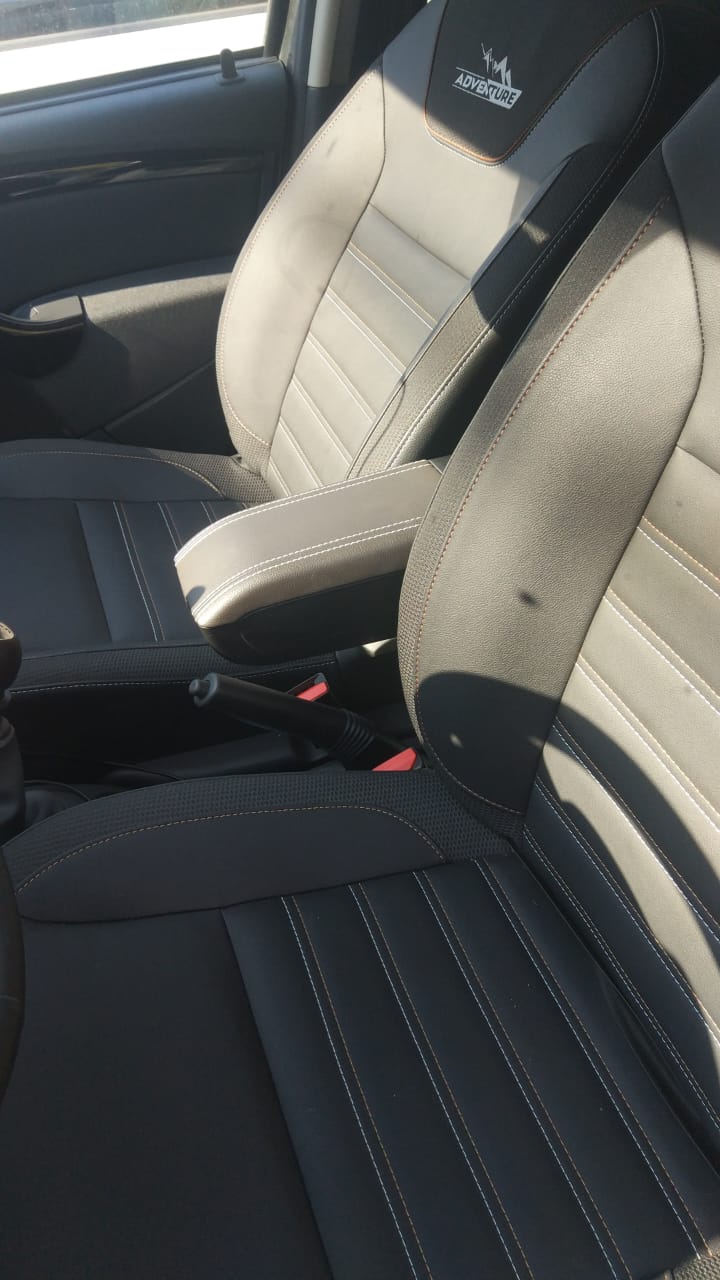

Купил подлокотник,который официально идет на Каптюр 8201643611.
По запросу с этим номером поисковики выдают и черного цвета,и серого. Продавец на zzap про цвет ответить ничего не смог,пришлось заказывать на свой страх и риск. Пришел нужный мне.
По креплениям полностью подходит к каркасу нашего сиденья.
Установка заняла меньше часа. Треугольная пластина крепится к каркасу на 3 болта(под ключ 10). Сам бокс подлокотника надевается на выпирающий штырь и фиксируется установочным винтом под шестигранник 3.
Большую часть времени потратил на замеры отверстия в поролоне, в "коже" вырезал по выпирающему штырю и края на всякий случай промазал клеем.
Под мой рост 167см высота подлокотника нормальная,имеется регулировка наклона,скорости переключать не мешает. Для пристегивания ремнем выгибаю руку с сторону водителя, для пользования ручником-со стороны пассажира, чтобы не изощряться, можно просто подлокотник поднять вверх
