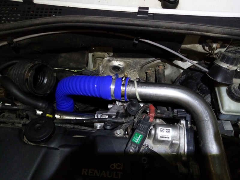

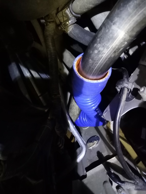

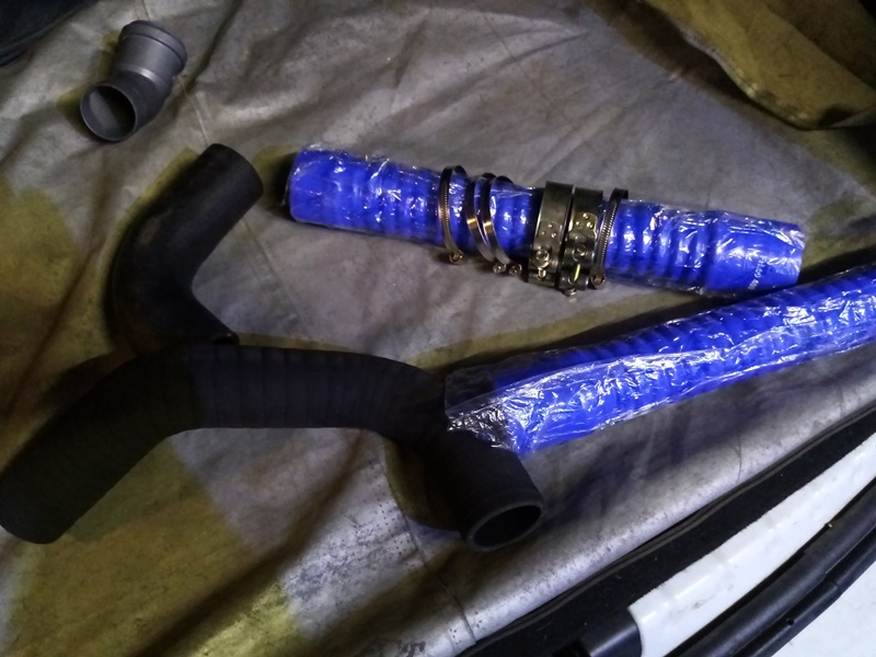

Если уплотнения на впускном коллекторе то проблема будет проявлятся регулярно (узел гнилой и идиотский !например уплотнение на патрубке перед дроссельной заслонкой,кто то кольца меняет.я вырезал манжет из камеры ывелосипеда натянул на патрубок и основной патрубок садится плотно.Но руки чешутся поставить просто резиновый патрубок на хомуты как в старые добрые времена и забыть навсегда!
Как показали испытания колечки "ГНИЛЫЕ" на первый взгляд не виноваты,держут нормально видимо хитрая конструкция что при наддуве расщипериваются и не пропускают! Это стечение обстоятельств меня запутало,но если что то конечно альтернативу замутить можно из качественных недорогих селиконовых патрубков с базара или с АЛИ я выкладывал .получается нормально и удобно на червячных хомутах.можно использовать 400х50 либо 400х45 раз в 10 дешевле чем оригинальные!
