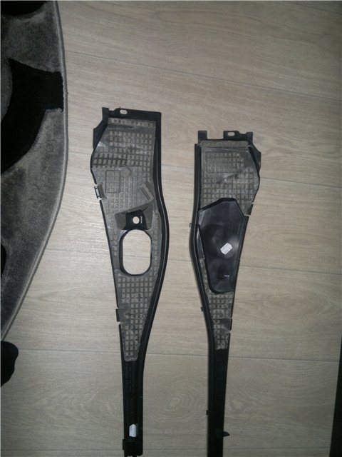

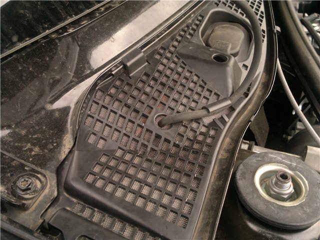

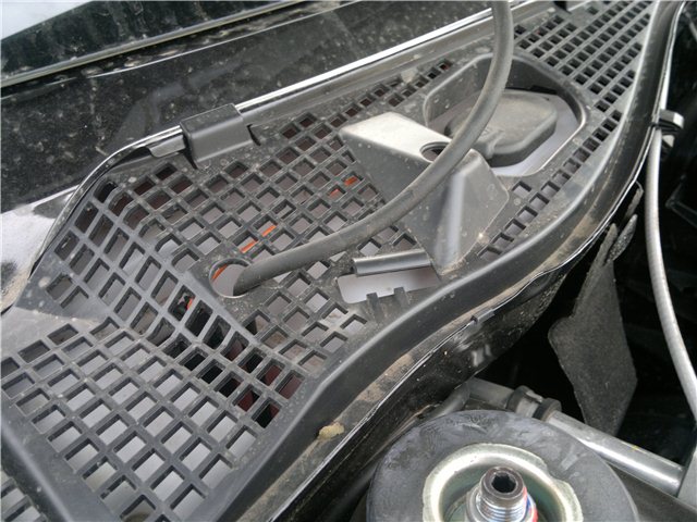

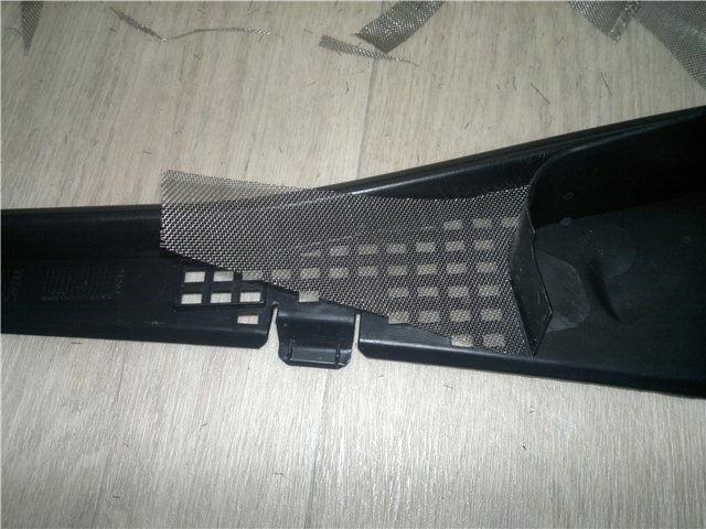

Вот что защищает от мусора и листьев салонный фильтр (смотри фото) а не жабо. Фото не мои, но у меня зделано точно так же. Только я ещё заткнул полоской паролона горловину бачка омывателя, так как сеткой это место не закрыть.
Жабо просто закрывает голое железо и вид авто становится более симпатичным и законченным, ну и зимой легче выгребать снег и осенью теже листья.
