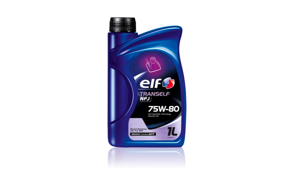

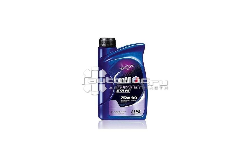

Менять ли масло в коробке и редукторах? Если менять, то на что?
Кто менял ощутили разницу?

Масло в МКПП 6ст. - https://www.autodoc.ru/price/4045/194757 - 3 шт.
Масло в разд и задн. мост - https://www.autodoc.ru/price/4045/194757 - 2 шт. (по 0,5 л.) - не мерзнет зимой.
Передачи показалось стали еще мягче включатся.
