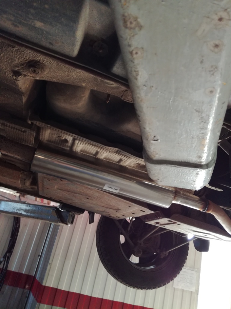

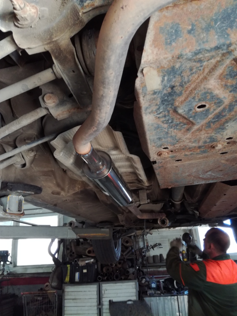

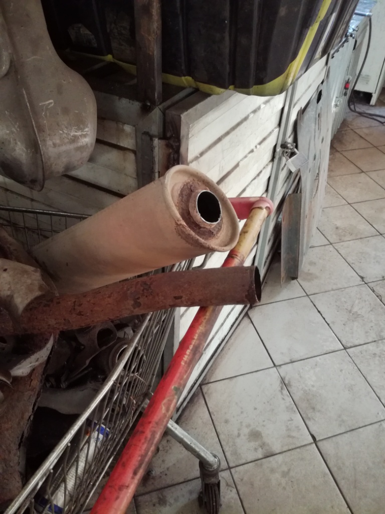

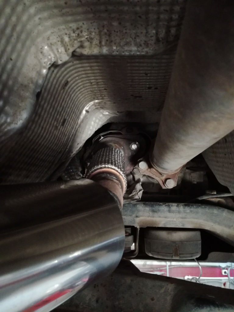

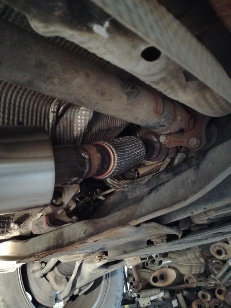

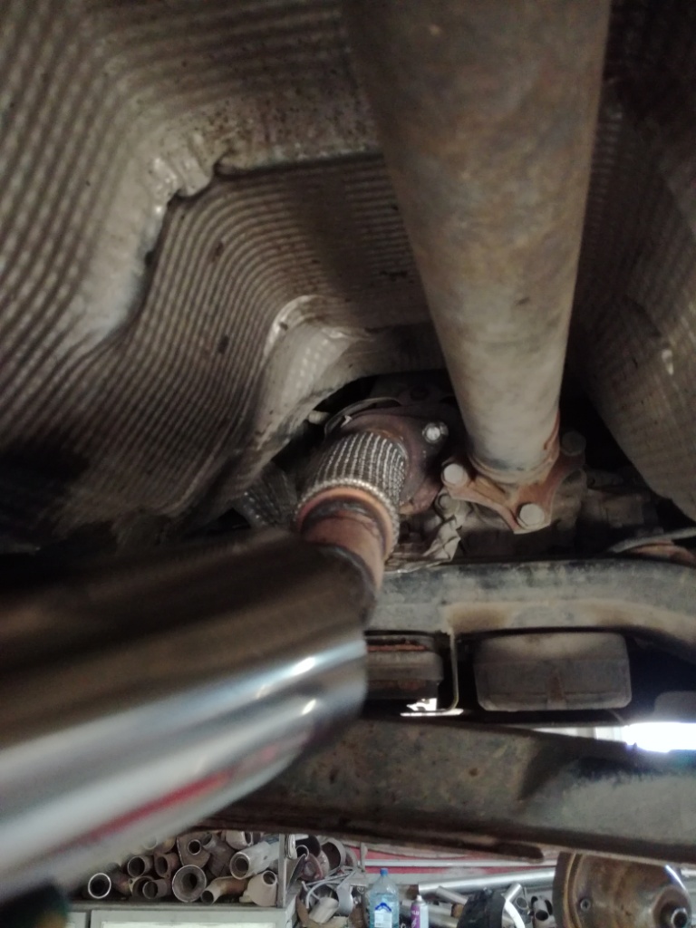

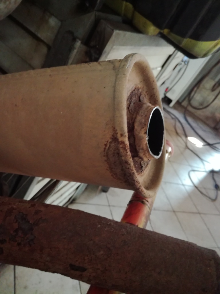

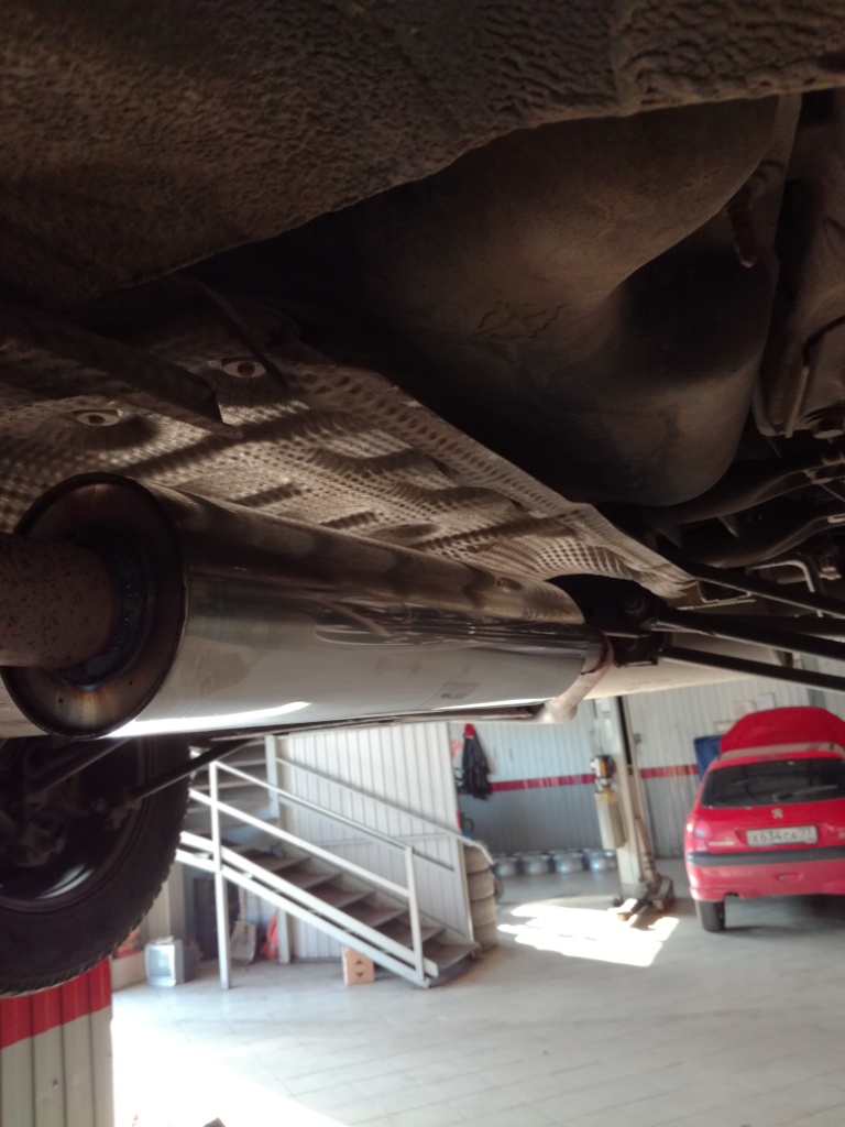

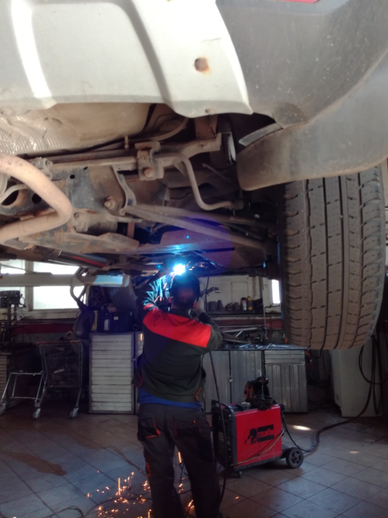

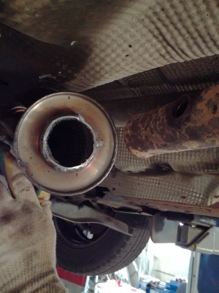

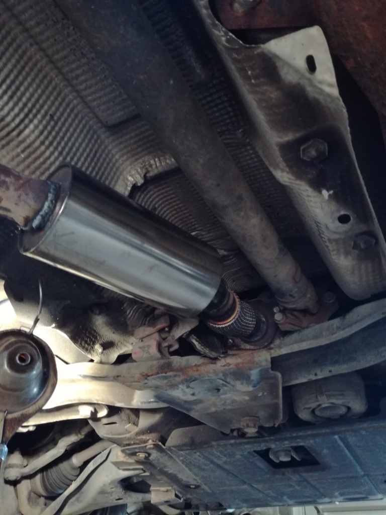

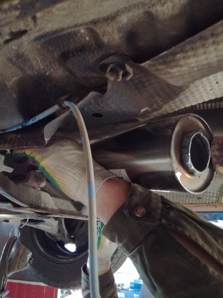

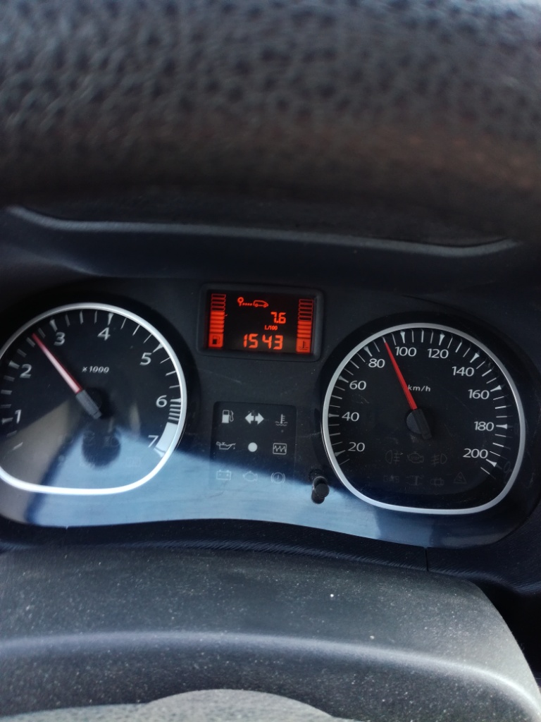

Устал от дребезжания и газелячего выхлопа, заменил гофру, резонатор и кат (на гаситель) нафиг. Двигатель задышал, по трассе 7.4 л/100, у меня отродясь такого не было.
Прошивка Евро-2 от Паулюса без второй лямбды, ну, заодно будем посмотреть, если загорится джекичан, придется ставить обманку.
ЗЫ Мастер сказал, что вода в резонаторе на Дастере не есть гуд, нужно сверлить отверстие в резонаторе для слива воды и будет нам щастье, не так быстро гниет.
