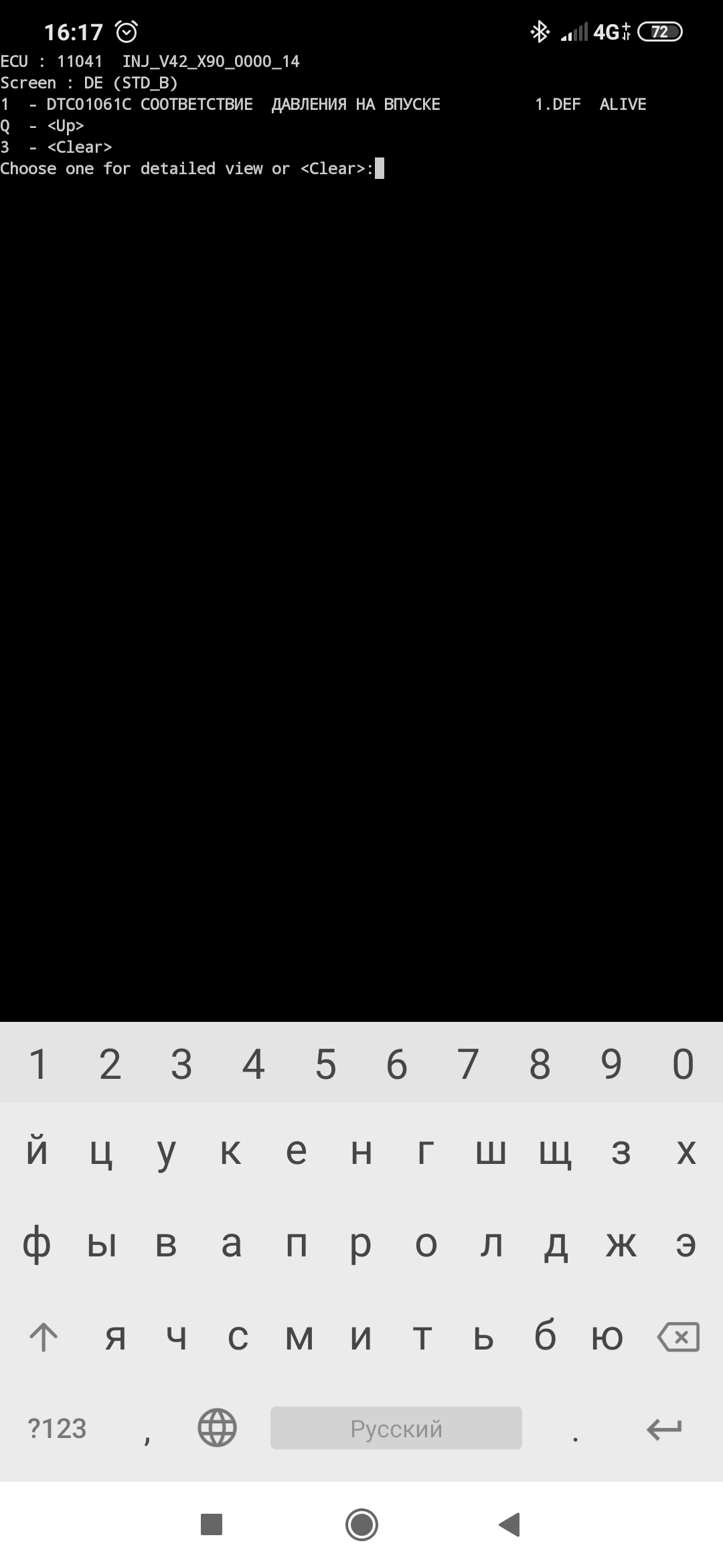

Сообщение от Abeev1 Посмотреть сообщение
Сбросьте адаптации сами. Зачем ехать куда то. Снимаете разъем с МАР сенсора. Включаете зажигание. Ждёте секунд 10. Выключаете зажигание. Одеваете разъем на МАР. Вкл зажигание. Адаптации сброшены.
Не стоит этого делать. После проделывания вышеперечисленных манипуляций двигатель ушел в аварийный режим.
