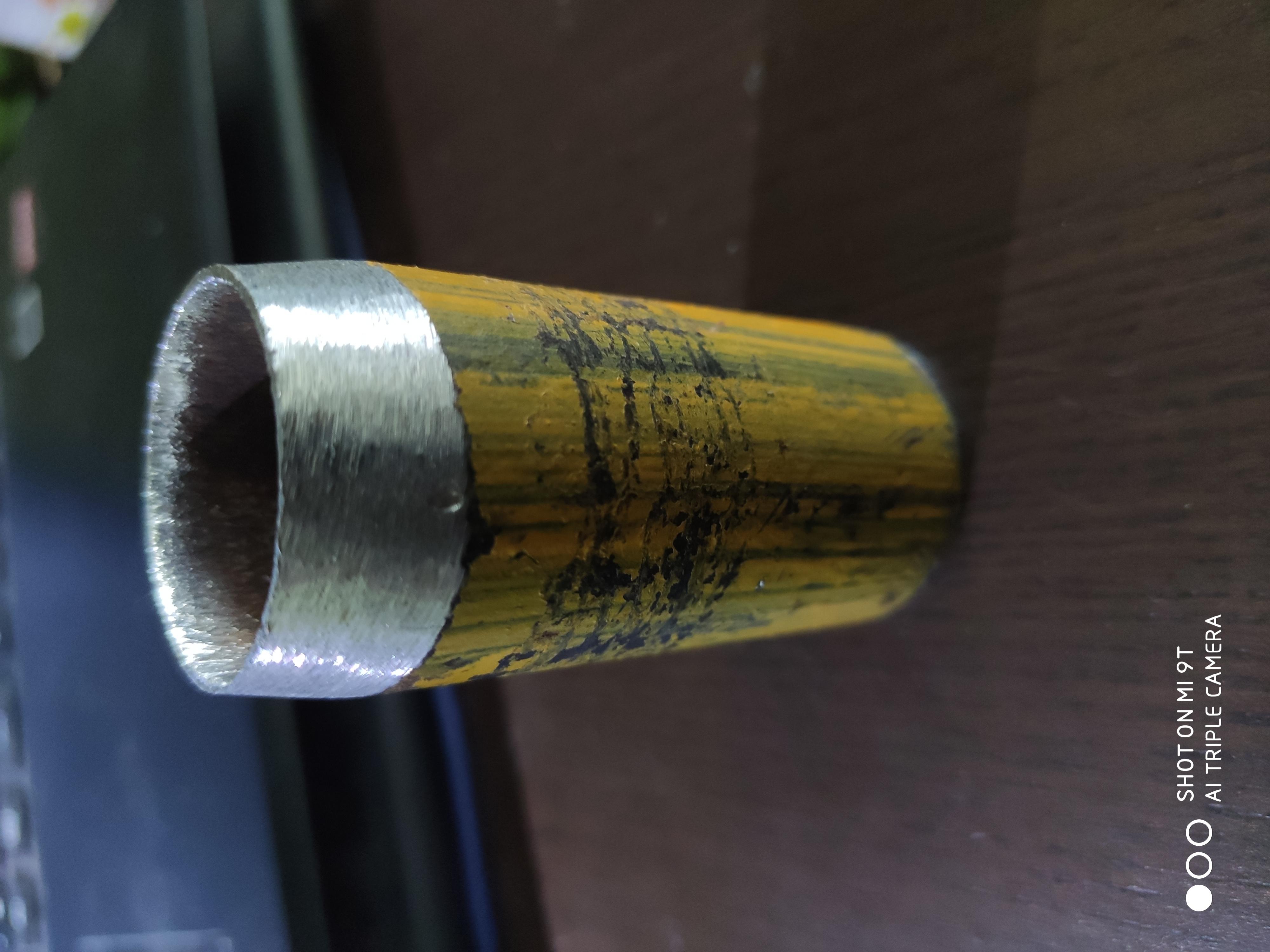

Таки добрался я до купленных весною фиксаторов от WW для ковриков и установил их на водительский полиуретановый от Агатек…
Из плюсов, метки на коврике на 100% совпадают с заводскими направляющими, из минусов для герметичности лучше садить на клей они на такую смешную толщину не рассчитаны болтаются.
Может кому пригодится: долго ломал голову как сделать просечку на 28-29мм для установки фиксаторов без помощи токаря, додумался: взял стандартный обрезок трубки на 32 стенка 2 и тупо сточил снаружи до нуля получил 28-29мм.
