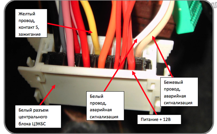

Где отрезать, где припаять?
Отцепите от проводов на аварийку провода сигнализации, если сига не нужна как явление в автомобиле.
