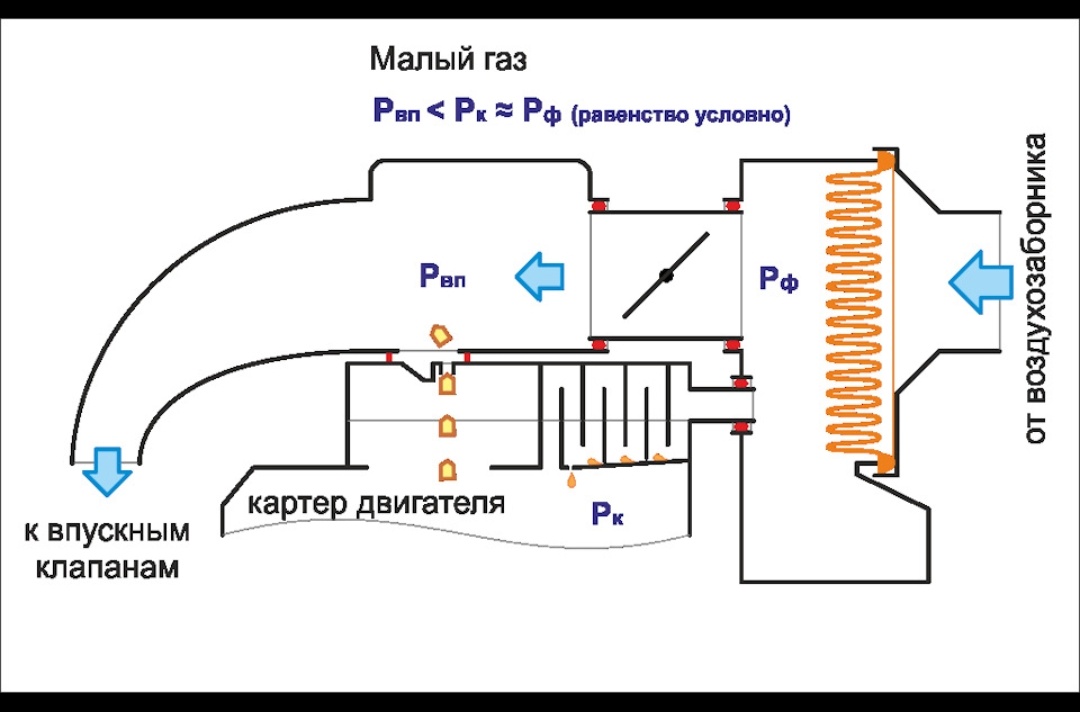

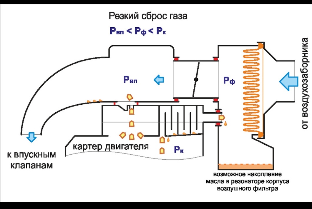

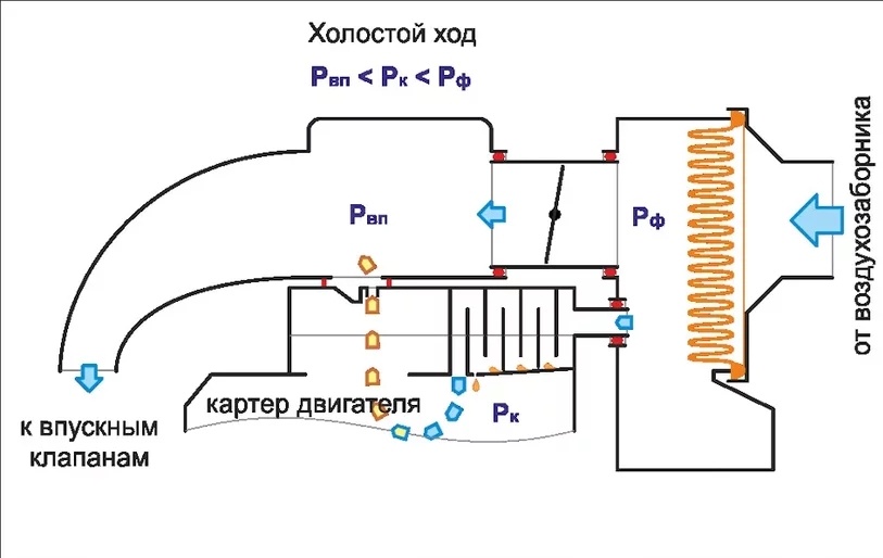

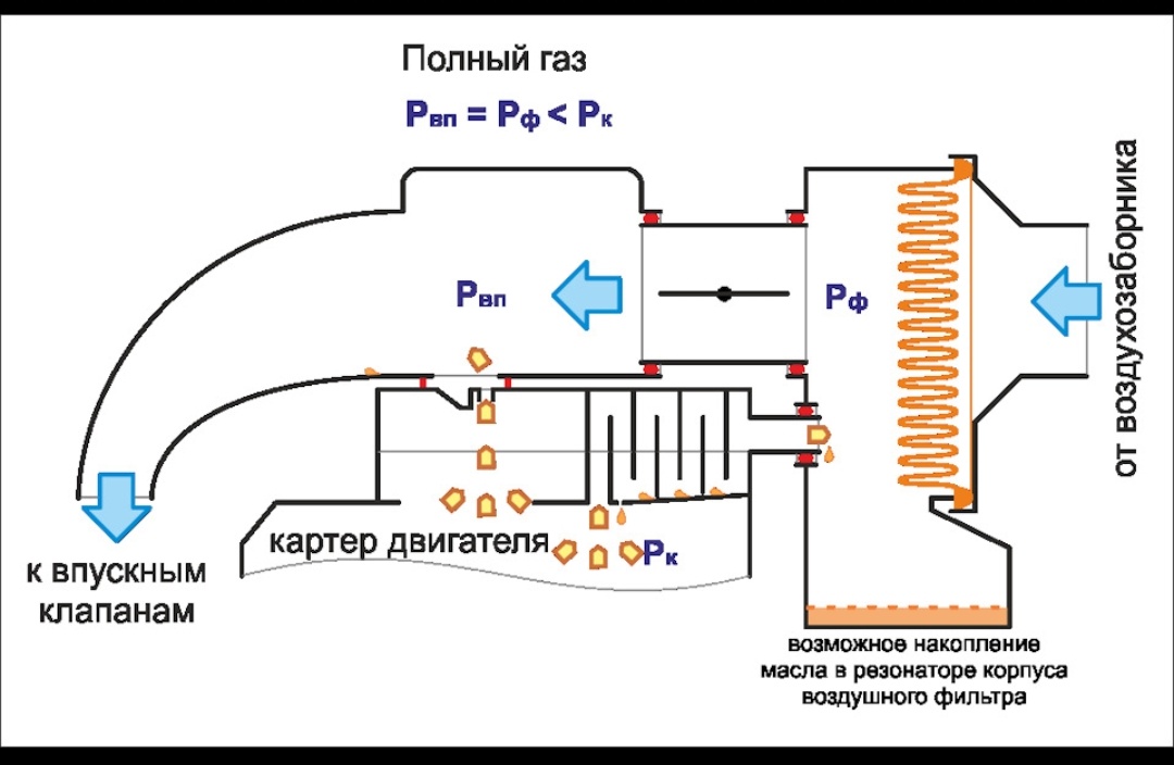

Вопрос. Чем отличается подсос воздуха на холостых оборотах через прокладку форсунки и через резиновую муфту вентиляции картера. Оба расположены после дроссельной заслонки. С учётом того как работает система вентиляции картера бензинового Дастера 2.0 дорестайл. Ну разве что колличеством воздуха, смотря какая дырень. Может я и неправ.
Спасибо dustovod с drive2 за его работу. Сам наверное рисовал.
